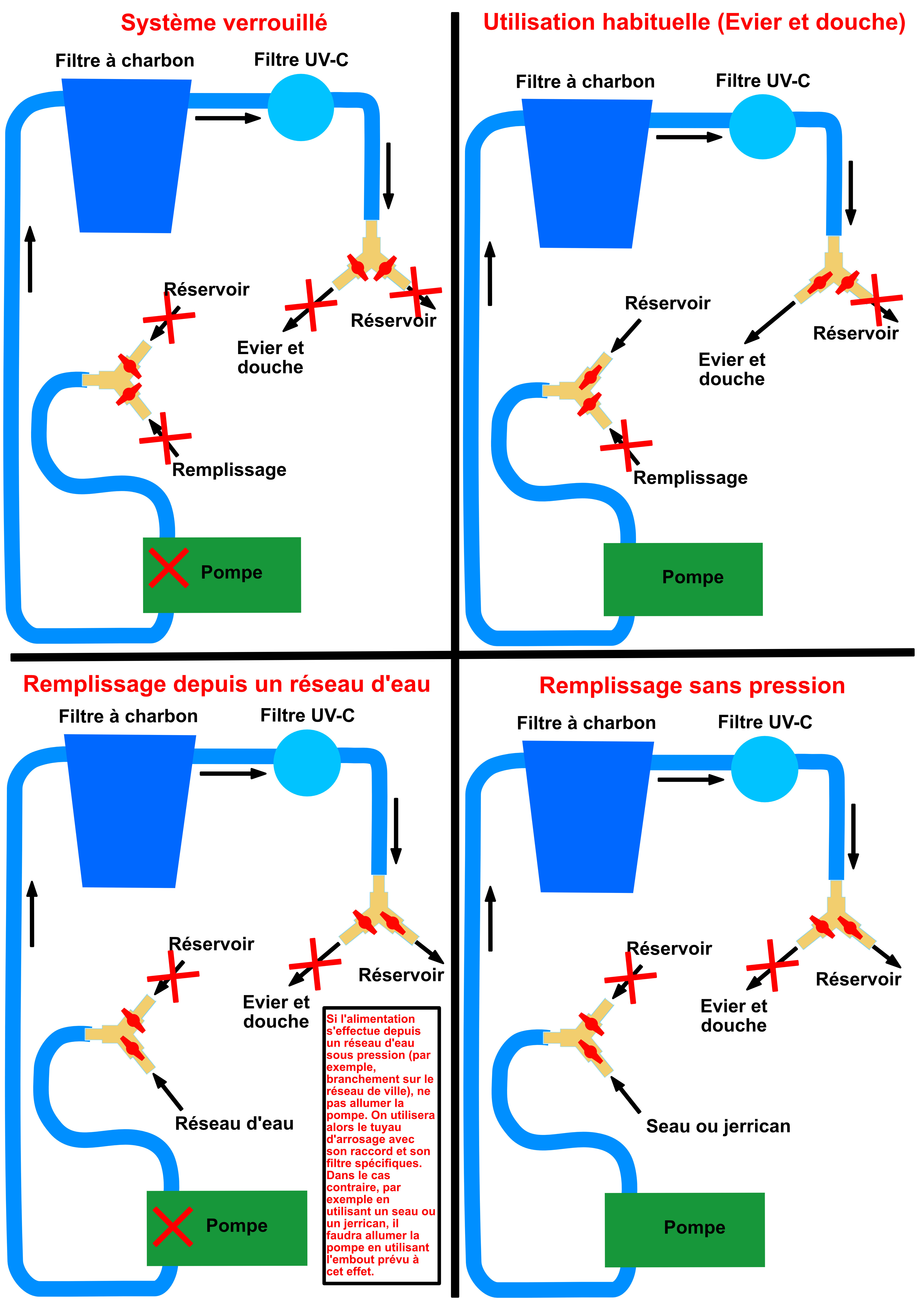

Comme on le voit sur les schémas, j'ai deux options pour faire le plein du réservoir de 80L :
  • Réseau sous pression : J'utilise un bouchon de remplissage hermétique spécial du même style que celui utilisé pour la douche externe. Un pré-filtre externe muni d'une vanne d'arrêt est branché en amont pour bloquer le sable et les grosses impuretés avant même qu'ils n'entrent dans le circuit. En aval du bouchon, un clapet anti-retour évite de se faire éclabousser quand on débranche le tuyau (Ça doit rappeler quelque chose aux utilisateurs de la douche extérieure).
  • Mode "Aspiration" : Grâce aux vannes, je peux utiliser ma pompe interne pour aspirer de l'eau depuis un seau ou un jerrican. Le seau ou le jerrican peut être posé au sol. Le circuit d'eau étant hermétique, la pompe a la force suffisante pour aspirer l'eau jusqu'au réservoir en passant par le filtre
Dans les 2 cas, l'eau passe dans le filtre et les UV avant de remplir la cuve.
Grâce à ces deux vannes 3 voies, je peux choisir de désinfecter l'eau dès le remplissage (pour garder une cuve saine) ou directement à la sortie du robinet. Un circuit en boucle qui maximise l'efficacité du système Guzzle
Cas d'utilisation.jpg (1.7 Mio) Vu 2809 fois
Pourquoi deux passages ?
L'eau est désinfectée une première fois en entrant dans le réservoir pour garder une cuve saine et donc éviter la formation du biofilm (Avant cette installation, je démontais mon réservoir tous les 2 ans pour faire un grand nettoyage). L'eau est désinfectée une seconde fois lorsqu'elle sort du réservoir pour aller vers l'évier ou la douche. C'est la garantie d'une sécurité totale, même si l'eau stagne un peu dans le réservoir par forte chaleur.
Remarque importante
Pour des questions d'efficacité, la pompe doit être située en amont des différents circuits (ce qui est visible sur les schémas des cas d'utilisation). Dans le cas du remplissage, l'eau possiblement non potable traversera le préfiltre puis la pompe avant d'être filtrée et d'arriver dans le réservoir. Dans ce cas, après être repassé en mode d'utilisation courante, j'ouvre le robinet de l'évier pendant 2 minutes de manière à rincer la pompe par l'eau potable du réservoir.

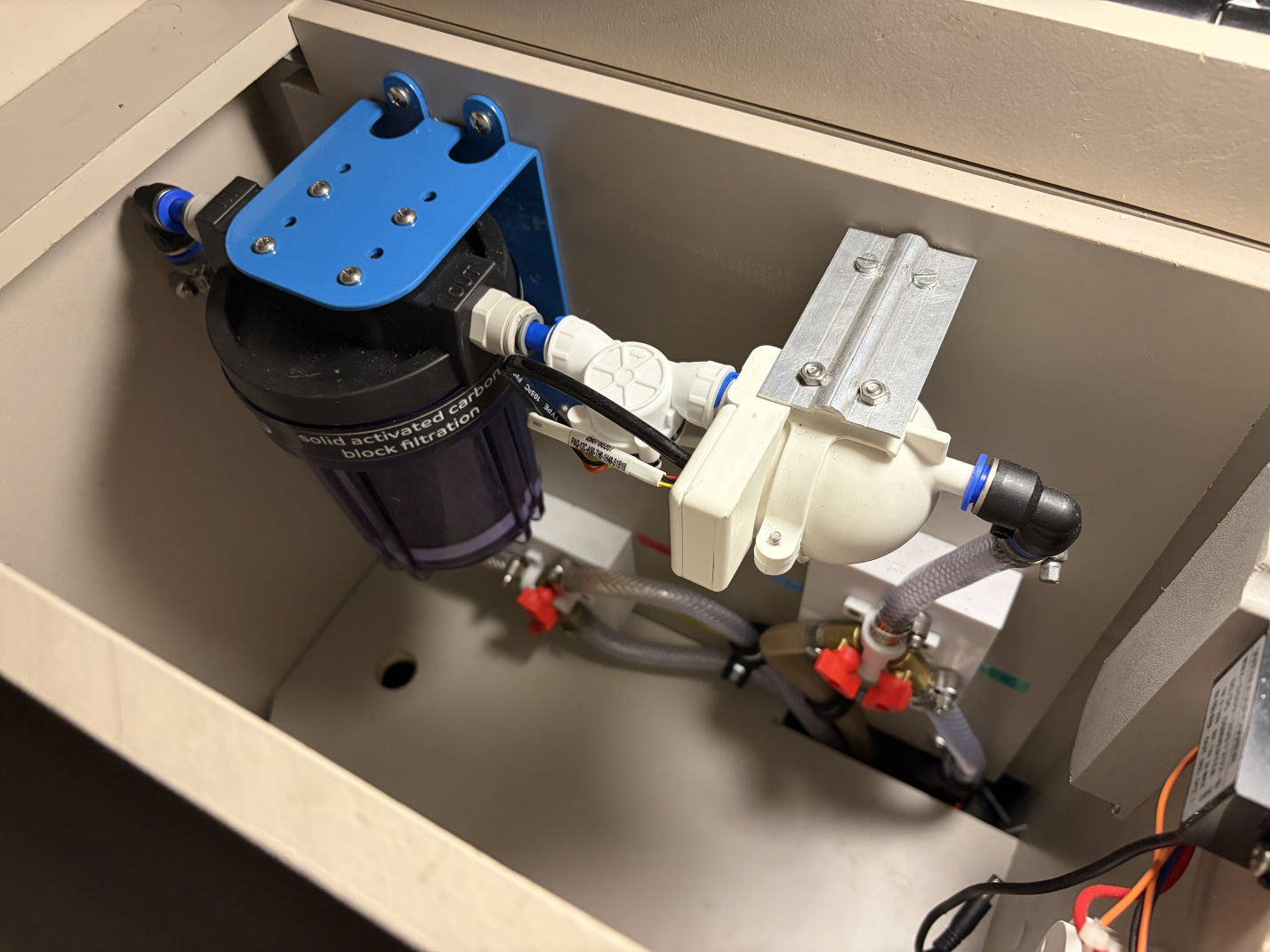

Je possède un Equinox IV. Le système a été installé dans le petit coffre sous le lit situé à droite de l'échangeur Webasto, espace que j''utilisai auparavant pour stocker mes bouteilles d'eau ;)
Le combo gagnant. À gauche, le bloc carbone pour les polluants chimiques et le goût ; à droite, la chambre UV-C pour l'élimination biologique.
Vue d'ensemble.jpg (165.51 Kio) Vu 2837 fois

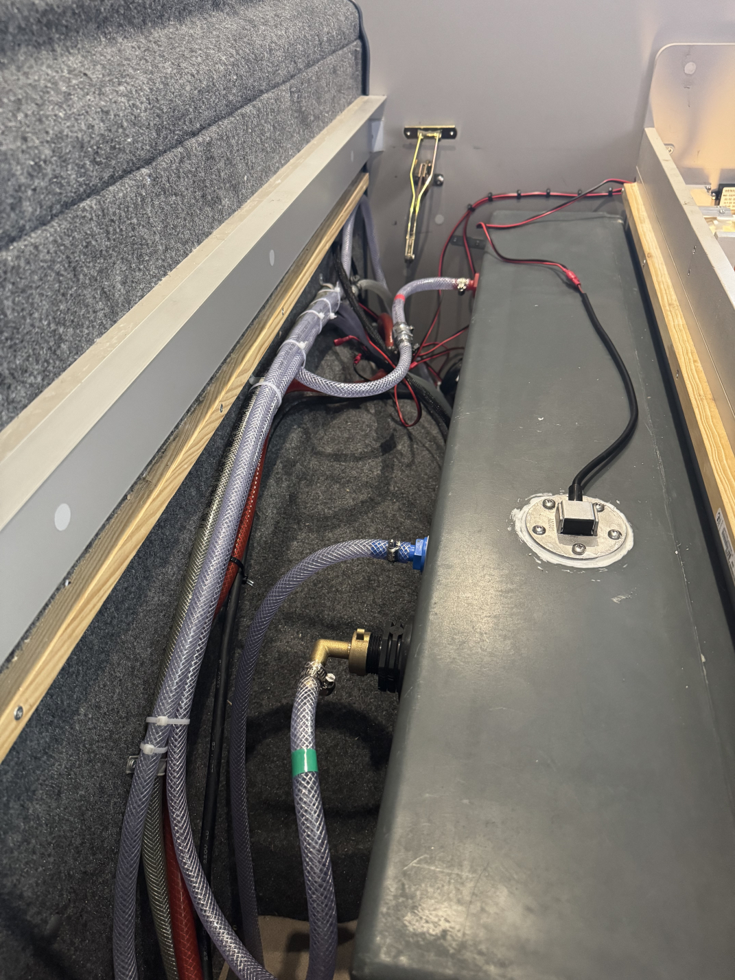

L'intégration a demandé de refaire une grande partie de la tuyauterie pour garantir l'étanchéité et le débit.
Ce n'est pas du "plug and play". Il faut aimer la plomberie et avoir de la place pour intégrer proprement le bocal, l'unité UV et la nouvelle tuyauterie. Il a fallu modifier les raccordements au niveau de la pompe située au-dessus du Webasto, relier le bouchon de remplissage (modifié) à la première vanne 3 voies, modifier l'entrée du remplissage pour la raccorder à la 2ème vanne 3 voies etc...
Mon réservoir de 80L entouré d'une tuyauterie intégralement refaite pour intégrer le nouveau circuit. On aperçoit aussi le nouveau capteur de niveau haute précision.
réservoir et tuyauterie.jpeg (1.14 Mio) Vu 2837 fois
