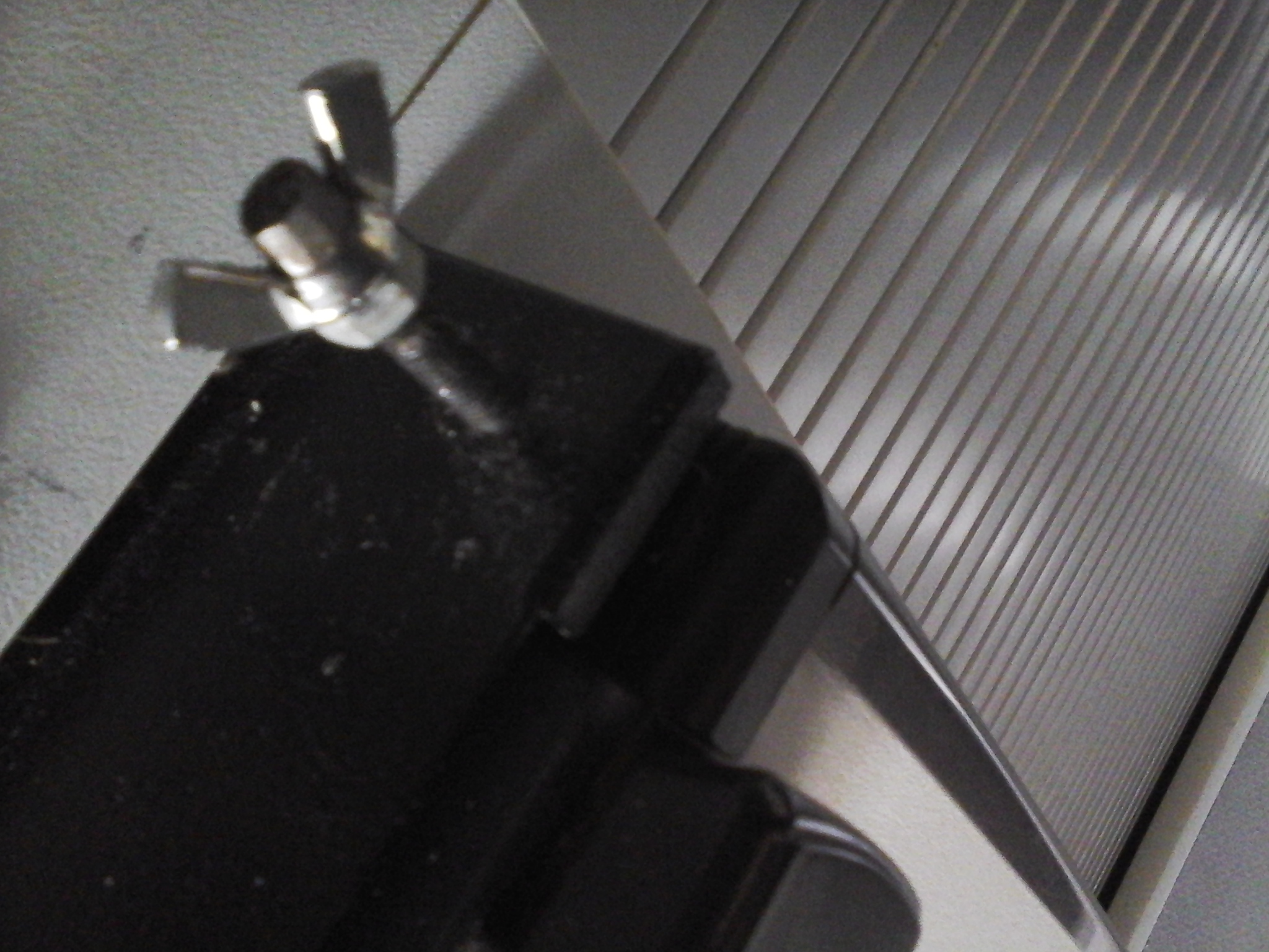

Pour que la porte du frigo tienne fermée durant les voyages (elle peut s'ouvrir seule) et pour que je puisse la laisser entrouverte quand le frigo ne fonctionne, je vous propose la solution de la photo jointe.
Sous la vis il y a deux trous faits dans la moitié de l'épaisseur de la matière. Ces deux trous sont décalés de 1 cm environ. Il me suffit de choisir la position désirée de la porte (fermée ou entrouverte) et de visser légèrement la vis qui vient se loger dans un des trous. Ouf si vous avez compris tant mieux. ;)
