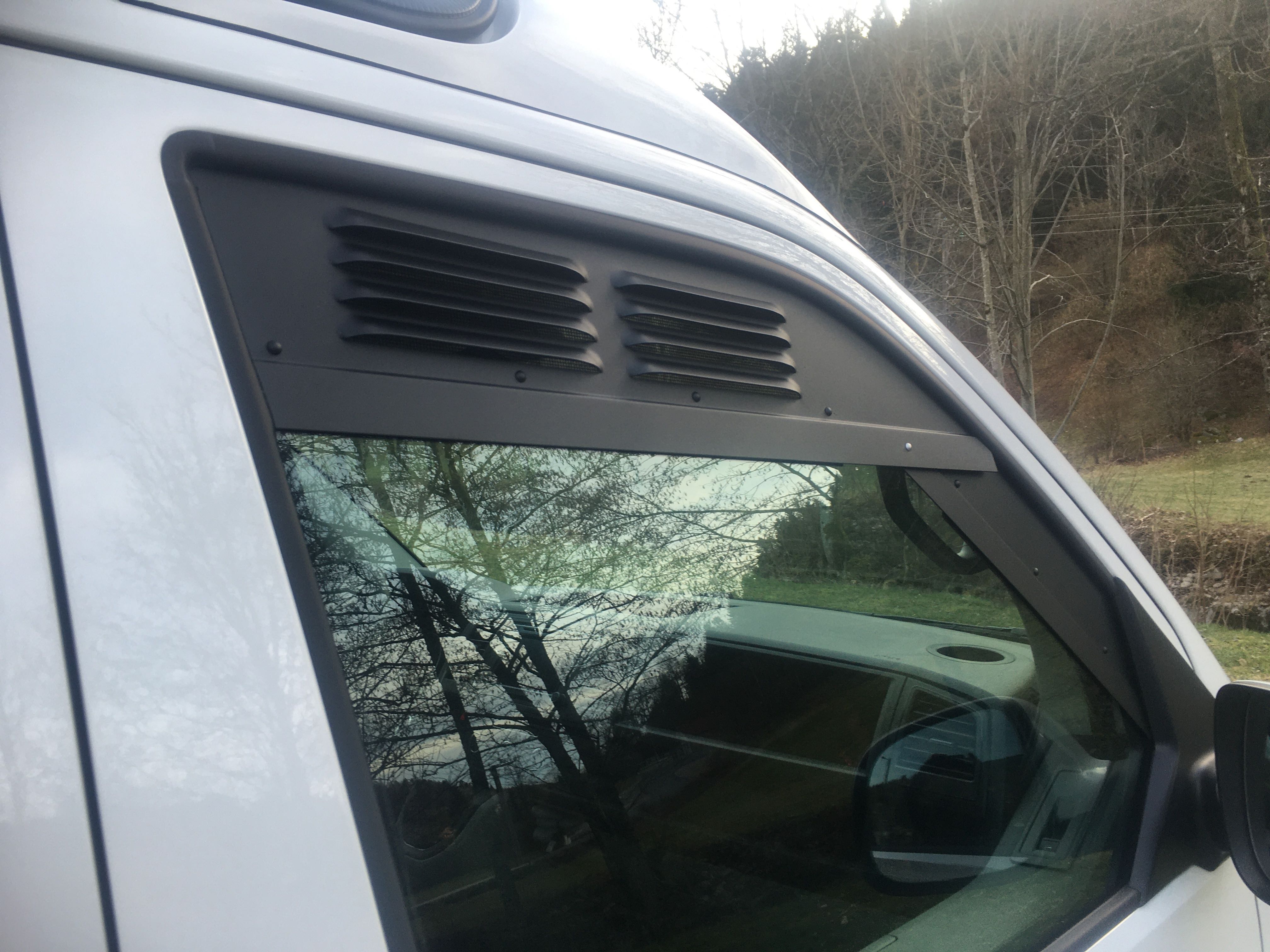

Bonjour les stylevaners,
Parlons des grilles d'aération anti-effraction avec moustiquaire pour porte conducteur et passager.
On peut les mettre en place de l'intérieur, et de nuit dans la verte avec le sol bien gras, c'est plutôt une bonne chose :)
Avec les vitres électriques c'est un peu galère au début, mais avec de la pratique la mise en place gagne en efficacité.
Il n'y a pas de risque de détériorer la vitre, car la sécurité la fait redescendre au moindre forçage.
Pour la mise en place je commence par le côté conducteur, car il serait dommage de faire redescendre accidentellement la vitre droite ;)
Surtout si en plus la grille se fait la malle et tombe dans la bouillasse :roll:
Vous pouvez également laisser les grilles en place quand vous partez en ballade, car arracher la grille revient à défoncer la vitre (selon le fabricant).
Je les ai testé pendant la tempête Ciara dans la nuit du 9 au 10 février 2020 et avec des rafales à 80km/h (selon météo France) je n'ai eu que quelques gouttes sur le siège conducteur. Et bien sûr elles ne se sont pas envolées, contrairement à l'arbre qui s'est abattu à 100m de ma position (bon c'est vrai il était bien sec et mort depuis quelque temps déjà).
Correctif du 08/12/20 : Par forte pluie en fonction de l'inclinaison du van l'eau de ruissellement du toit a tendance a couler à l'intérieur, pas glop. Une alternative serait de poser des déflecteurs d'air :idea:
Post Tuto installation déflecteur d’air, ça change vraiment la vie par Instant Vanlife du 08/12/20 : viewtopic.php?f=15&t=1740
Avec les grilles à l'avant et l'aération arrière de la soute, il se crée un faible courant d'air qui permet le renouvellement de l'air à l'intérieur de la zone vie (avec le toit abaissé). De cette manière j'ai nettement moins, voire pas du tout d'humidité sur les vitres de mon van au réveil.
A ce propos, je ne mets presque pas de chauffage ni les rideaux (filmage des vitres arrières) quand je suis couché et j'évite de prendre des douches à l'intérieur le soir (ça aide aussi).
Correctif du 08/11/20 : Message Mon système d'aération partie basse du van du 24/08/20 : viewtopic.php?f=15&t=1581&p=5255#p5255
Nota : Vous ne pouvez pas prendre la route avec les grilles en place (pour les manœuvres à faible vitesse sur le lieu du bivouac pas de souci).
Grille d'aération anti-effraction avec moustiquaire de porte avant (pré-EXIF 6057 vues)

J’ai le même système que somme doute j’utlise trésor peu ,je trouve ça un peu galérien à installer et cela abime les filtres style glastint...

Bonjour divepassion,
Merci pour ton retour, je prends note pour le film de protection contre les UV, et je pense qu'il est possible de poser une fine mousse de protection dans les rails de la grille d'aération (la matière en aluminium permet d'être travaillée aisément).
Ceci dit pour l'instant je ne constate pas de détérioration sur les vitres de mon van, à suivre donc...

J’utilse des petits morceaux de peau de chamois ....

RICO a écrit : Question posée dans le post Entrebâilleur pour porte coulissante : viewtopic.php?f=15&t=1604#p4806
(...) En n'est tu satisfait ?, -mise en place sur les vitres -niveau performance aération Tu mettrais quelle note sur une échelle de 1 à 5 ! (...)
Je donne la note de 3,75/5 car il m'arrive encore de galèrer de temps en temps, et pour que l'aération soit optimale je verrais bien un ou deux ventilateurs d'ordinateur de bureau pour booster la chose le tout commandé par un Arduino (projet à l'étude sans date de livraison).
