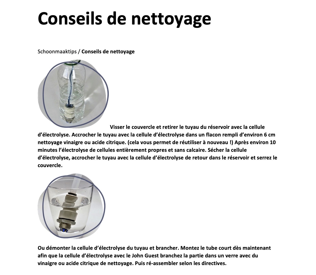

Entretenir le noyau de la tête d'électrolyse du Tank-O3
Messagepar jo68 » Ven 24 Avr 2020 22:59
La traduction du néerlandais vers le français est de toute beauté :D
Plus sérieusement le fait de bien entretenir la tête d'électrolyse va augmenter sa durée de vie.
Le noyau de rechange est facturé 40€, il est donc préférable de chouchouter ce dernier pour gagner en longévité.
Le vinaigre blanc le produit miracle
