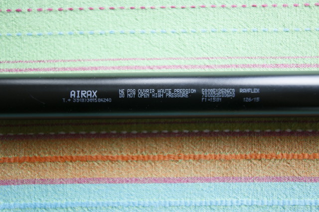

Site de DEFTA-AIRAX constructeur de ton vérin (vérin à gaz de type RAYFLEX) :
https://www.defta-airax.com/fr/cms/24/p ... verins-gaz
Numéro de téléphone mentionné sur le vérin photo _MG_8856_1 : 03-81-58-42-40 (si ce n’est pas bon remplace 40 par 41).

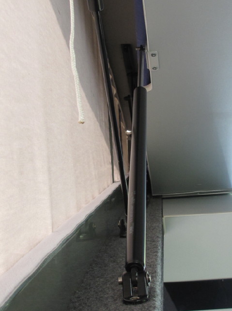

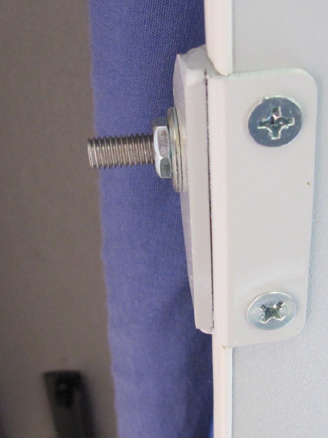

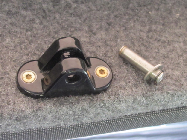

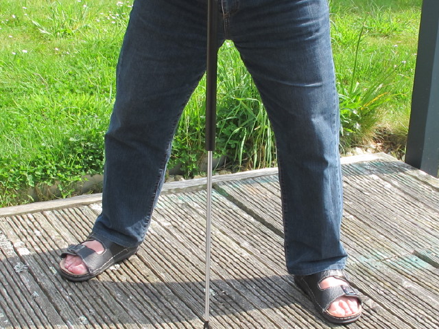

- vérin "mort" en position tige vers le haut
- IMG_8104_1.JPG (56.18 Kio) Vu 25510 fois
- fixation coté châssis
- IMG_8103_1.JPG (101.76 Kio) Vu 25510 fois
- fixation coté lit
- IMG_8102_1.JPG (61.19 Kio) Vu 25510 fois
Re: VERINS A GAZ RELEVAGE DU LIT

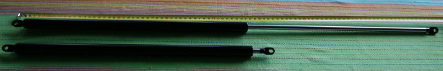

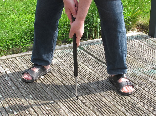

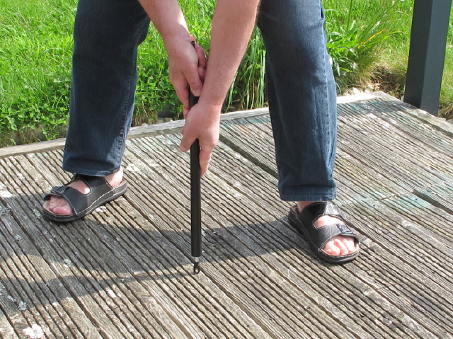

La suite des photos
pour comprimer le vérin, en appui sur le sol et en forçant c'est possible, mais pas dans le véhicule !
- tige sortie
- IMG_8107_1.JPG (159.38 Kio) Vu 25510 fois
- tige à mi-course
- IMG_8106_1.JPG (171.9 Kio) Vu 25510 fois
- tige rentrée
- IMG_8105_1.JPG (170.28 Kio) Vu 25510 fois

Bonjour Jean-Yves,
Mince c’est vrai, je n’avais pas fait attention à la fixation de ton vérin pourtant visible sur ta photo _MG_8855_1_1 !

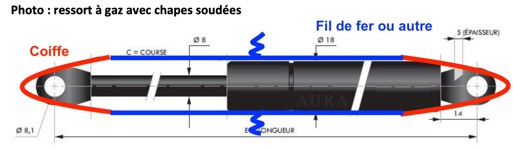

Tu peux essayer de bricoler un système de maintien maison.
Avec de la drisse ou du fil de fer pour le lien et du cuir (ou ce que tu trouves) pour coiffer les chapes soudées.
Pose les coiffes à chaque extrémité du vérin, compresse le vérin à la taille souhaitée et entortille le fil de fer ou fais un noeud à la ficelle pour maintenir l’écartement souhaité (à deux c'est mieux).
En démontant la patte de fixation se trouvant sur la casquette (photo IMG_8103_1) tu n'auras plus qu'une coiffe à réaliser
