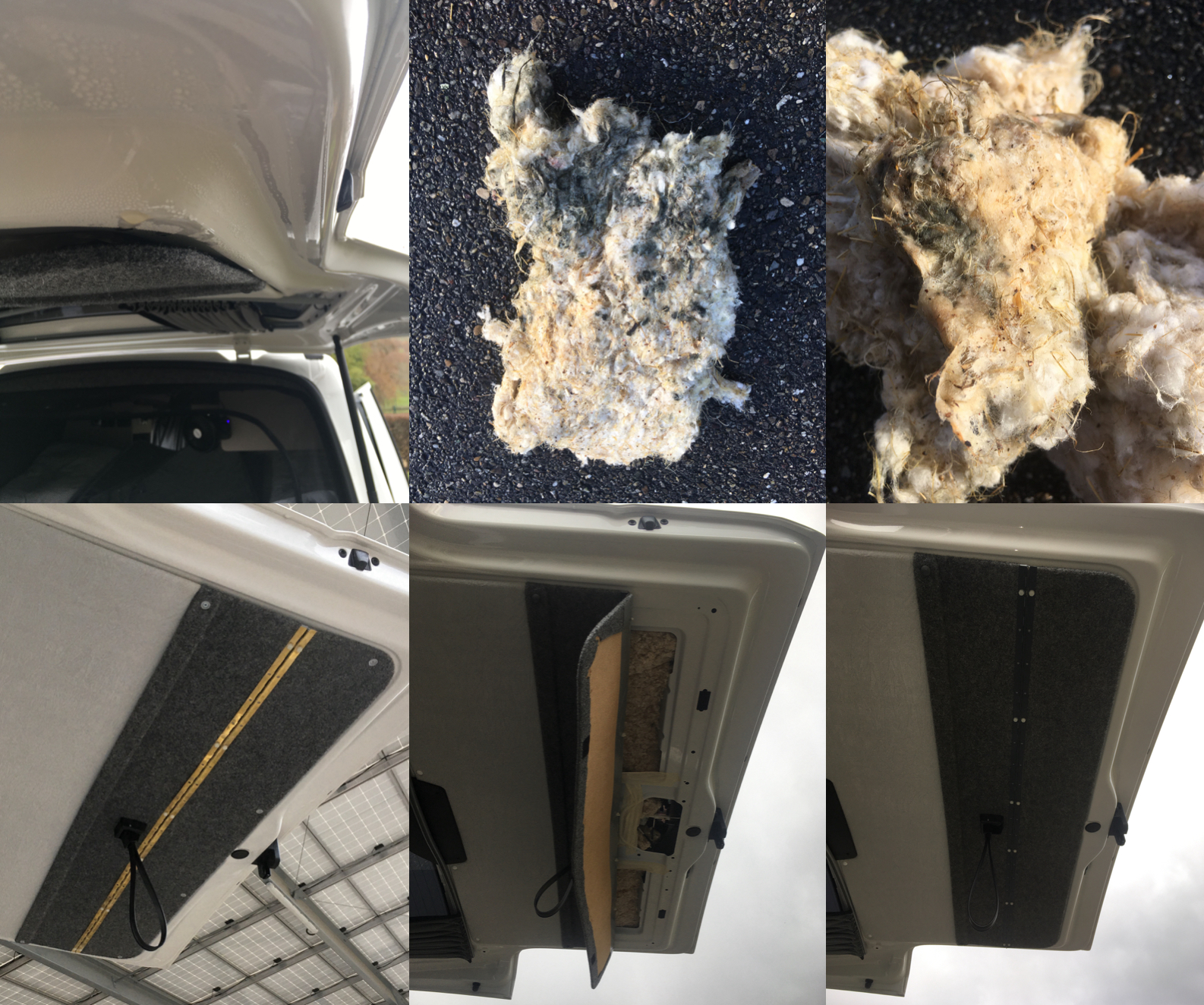

Le chauffage et l'humidité ambiante ont eu raison de l'isolation basse du hayon :shock:
L'humidité accumulée sur la lunette arrière à coulé le long de l'intérieur du panneau pour finir dans le fond du hayon.
Résultat : Isolation basse trempée et moisie. Remède : Suppression de l'isolation basse du hayon, découpe du panneau et ajout d'une charnière.
La charnière me permet de rabattre la partie inférieure du panneau pour contrôler et aérer l'intérieur du hayon (sans avoir à démonter la partie supérieure). Je vais attendre les beaux jours pour les finitions, l'amélioration de la ventilation et l'isolation du hayon.
Nota : Si le panneau de ton hayon se déforme ce n'est pas bon signe :idea:

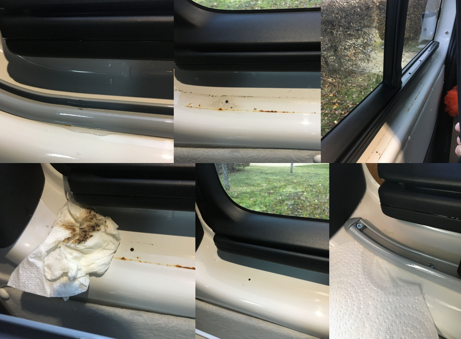

L'histoire de la vitre coulissante de ma porte coulissante (option).
Durant la période hivernale la condensation coule le long de la vitre et pénètre sous la glissière inférieure du rideau.
S’en suit un écoulement vers le panneau de la porte coulissante (pas bien) et la formation de rouille sous ladite glissière.
Donc démontage et gros nettoyage, plus de peur que de mal la carrosserie n’est pas touchée.
Au remontage je n’ai pas serré à fond les vis de fixation de la glissière.
La tension des rideaux maintient la glissière en place tout en la surélevant au-dessus de la carrosserie.
De cette manière plus de formation de rouille. Pour absorber l’écoulement de la condensation une vieille chaussette fait l’affaire.
Comme indiqué dans mon message du 18/01/21 plus haut dans ce post, le hayon a pris cher cet hiver.
La mise en place d’un système mobile s’est avéré être la solution immédiate pour régler mon problème d’écoulement de la condensation dans le hayon. Sous le hayon sont imbriqués quatre petits bouchons.
J’ai enlevé celui se trouvant à l’extrême droite (pas de polémique) pour permettre l’écoulement de la condensation sur le pare-chocs.
Ce système me permet d’inspecter et intervenir rapidement sans démontage.
Le panneau inférieur est maintenu par une charnière sur sa partie haute et par deux petits velcros sur sa partie basse.
Les vis de fixations de la charnière sont en plastique. La charnière a été poncée, dégraissée, apprêtée et peinte.
Quand le panneau inférieur est baissé il prend une forme ondulée.
Cela vient du fait que la poignée du hayon entraine le panneau d’origine vers l’intérieur du hayon.
A part un manque d’esthétisme dans cette position, l’ouverture du panneau inférieur reste fonctionnelle.
Par la suite je verrai ce que je mets comme isolation dans la partie inférieure du hayon.
Pour la mettre en place je n’aurai qu’à soulever le panneau inférieur 8-)

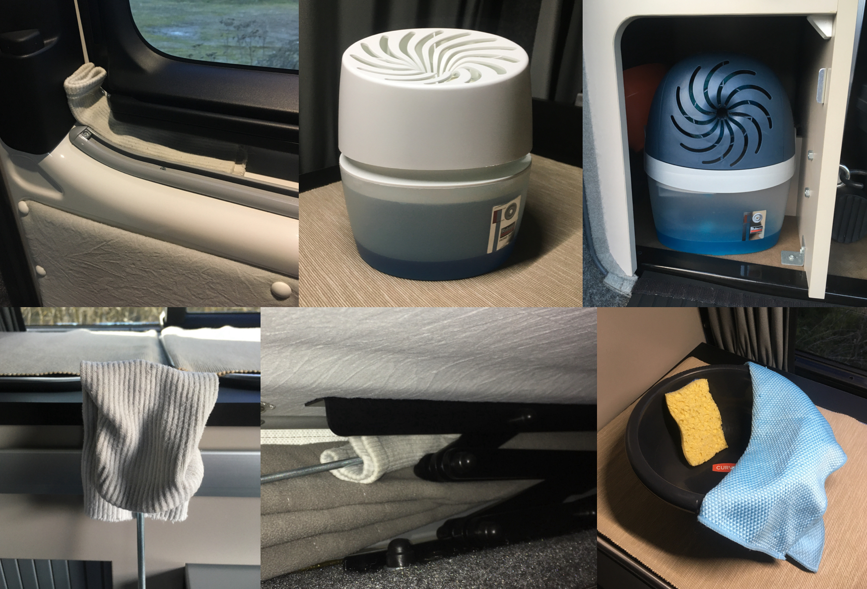

Mes outils pour combattre l’humidité.
Pour éviter que la condensation de la fenêtre coulissante coule derrière le panneau, je coince une vieille chaussette à l’avant.
Je dispose de deux absorbeurs, un dans la cellule et un dans la soute.
Contre la condensation sur le joint de toit derrière le pantographe sans lever le toit, j’utilise une vieille chaussette plantée au bout d’une tige filetée (en attendant de trouver un tube lisse de petit diamètre).
Pour enlever la condensation sur les vitres j'utilise un kit manuel (éponge, bassine et chiffon microfibres).

Super retour, on va surement te piquer ton idée de charnière sur le hayon :D , on a eu quelques jours (mois) ou le panneau à gondoler, donc il va falloir qu’on regarde ça au plus en se posant quelques part ;)
