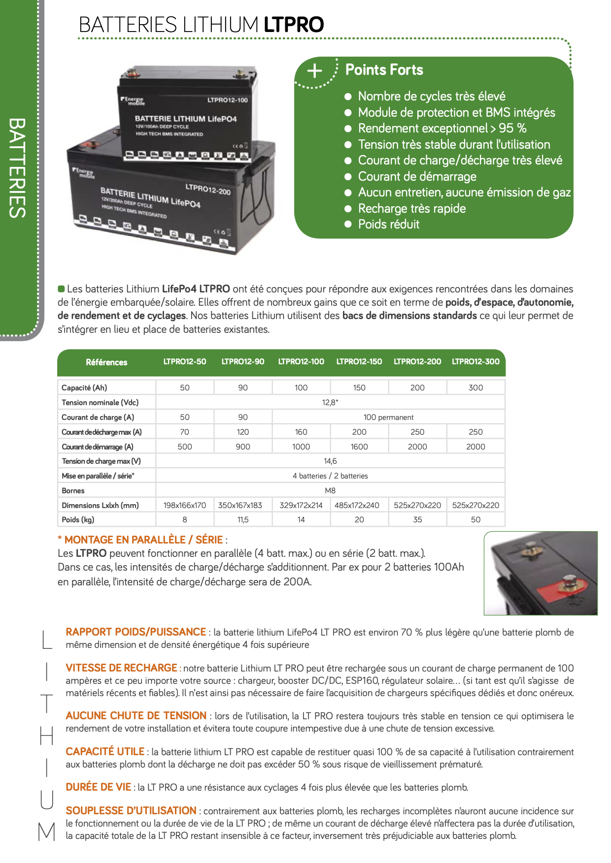

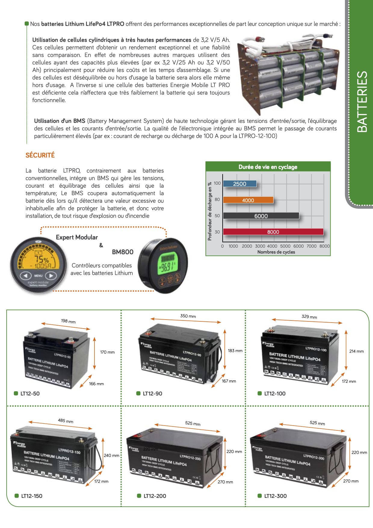

Batterie lithium LifePo4 LTPRO 12V-100Ah
Bonjour Didier,
Lors de la commande de mon van j’ai pris l’option batterie au lithium (1585,00€).
Ma batterie LiFePO4 LTPRO 12V-100Ah remplace les deux batteries de type gel de 100Ah d’origine.
Donc plus de place dans la soute et gain de poids sur la charge utile de mon van.
En gros la même autonomie qu'avec deux batteries de type gel mais avec une recharge plus rapide.
En octobre 2020 elle aura un an d’utilisation et pour l’instant j’en suis satisfait.
Ajoutez à cela un panneau solaire de 220W et l’autonomie est au rendez-vous (surtout en été).
Ci-joint la fiche technique de ma batterie au lithium :

Avec du recul, pour être vraiment à l’aise et ne pas avoir à faire de compromis, je pense que j’opterai pour une capacité de 200Ah et une génération solaire de 400W.
