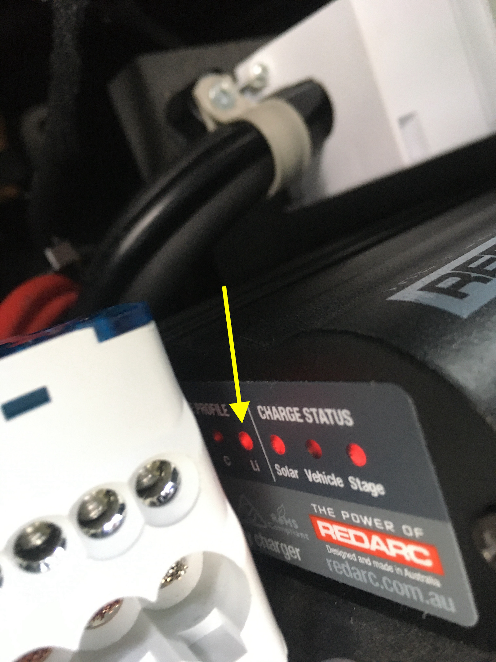

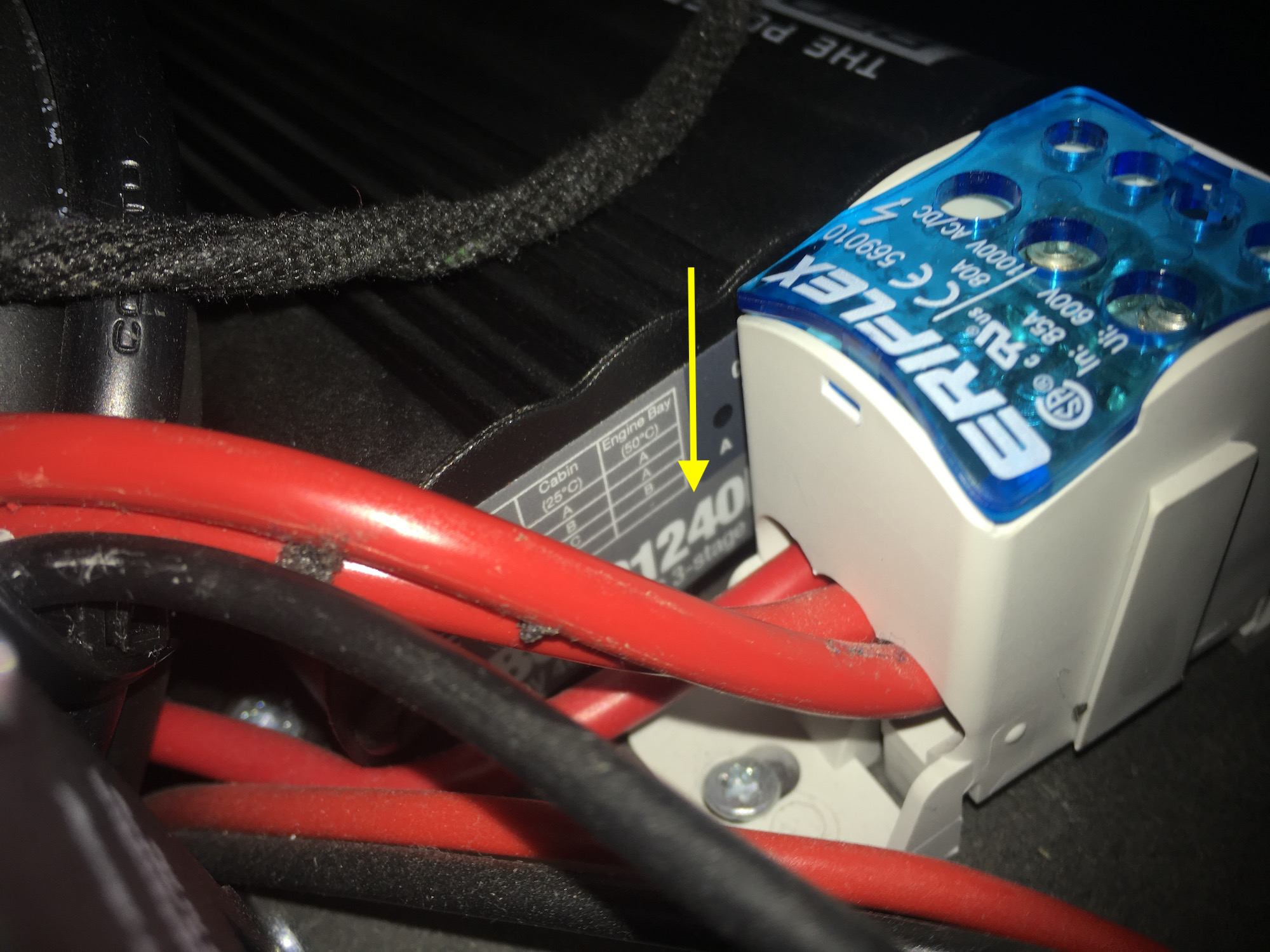

Mon installation d’origine (octobre 2019) :
Batterie lithium Energie mobile LiFePO4 LTPRO12-100 (12,8V-100Ah) tension max 14,6V avec BMS (disjoncteur) intégré.
Chargeur booster Redarc BCDC1240D (12V-40A) avec MPPT (régulateur de charge du panneau solaire) intégré.
L’intensité max ne devrait pas dépasser les 20% de la capacité de ma batterie (20A).
Sur mon installation je suis à 100x40/100 = 40% (à voir dans le temps si c’est préjudiciable) :?
En tout cas si je veux monter mon parc à 200Ah, je peux le faire sans problème :D
Le chargeur booster est compatible avec les batteries lithium LiFePO4 (14,5V).
Quand ce voyant est allumé, le chargeur booster est réglé sur batterie lithium (Li)

Merci à toi Jo68 !
Explications + photos : voilà qui est limpide pour moi :ugeek:
