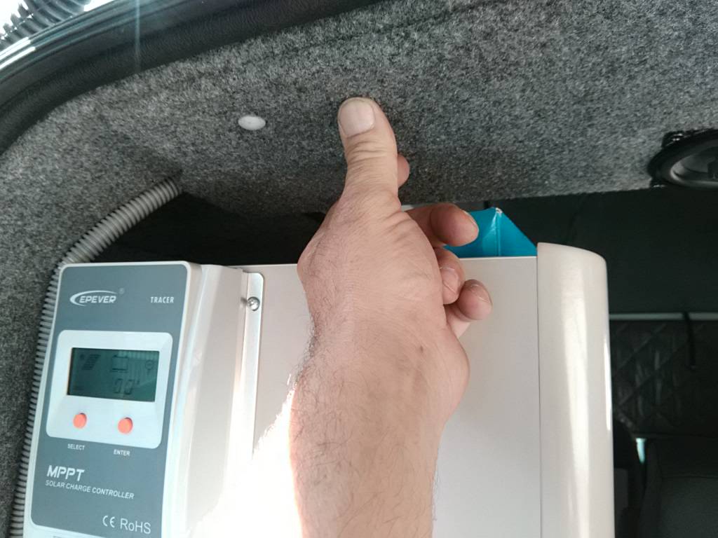

tout abord démonter cette pièce en bois vissée et la déposer, on tombe sur un renfort du véhicule, vérifier qu'il n'y a pas de câbles qui passent dedans car il va falloir le percer ....

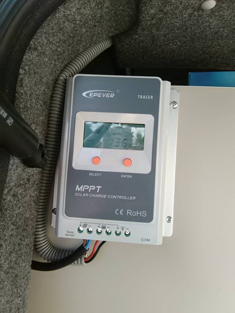

Fixation du régulateur de tension

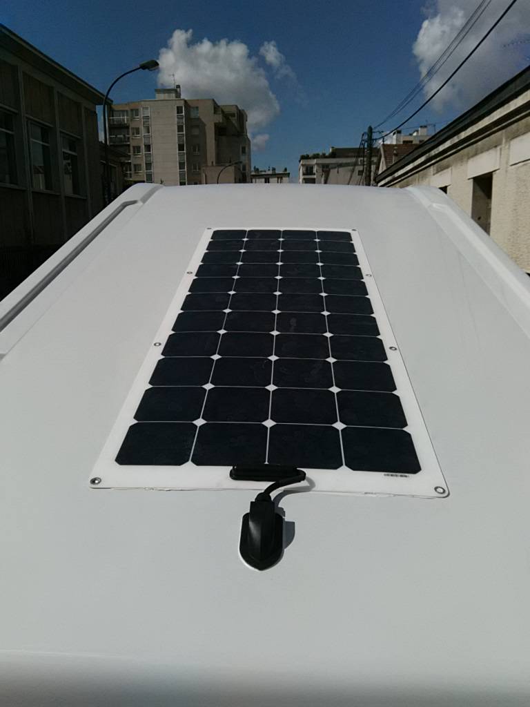

pose du capteur solaire après nettoyage du toit.
Pose avec la colle qui est fournie dans le kit, c'est un produit de chez SIKA attention ça colle !!!!
pour assurer un bon collage , j'ai mis des poids sur le capteur après avoir recouvert le capteur d'un chiffon épais ... Oui car si vous êtes dehors il produit de l'électricité !!! si si 24 V ça réveille ....
ensuite j'ai percer le toit par l'intérieur de la capucine, pour le passage du câble du capteur, pose du passage de toit avec la colle SIKA et idem pour assurer le bon collage j'ai posé un poids dessus ... le percement a été fait a environ un centimètre en avant du cadre en aluminium qui tient la toile de la capucine

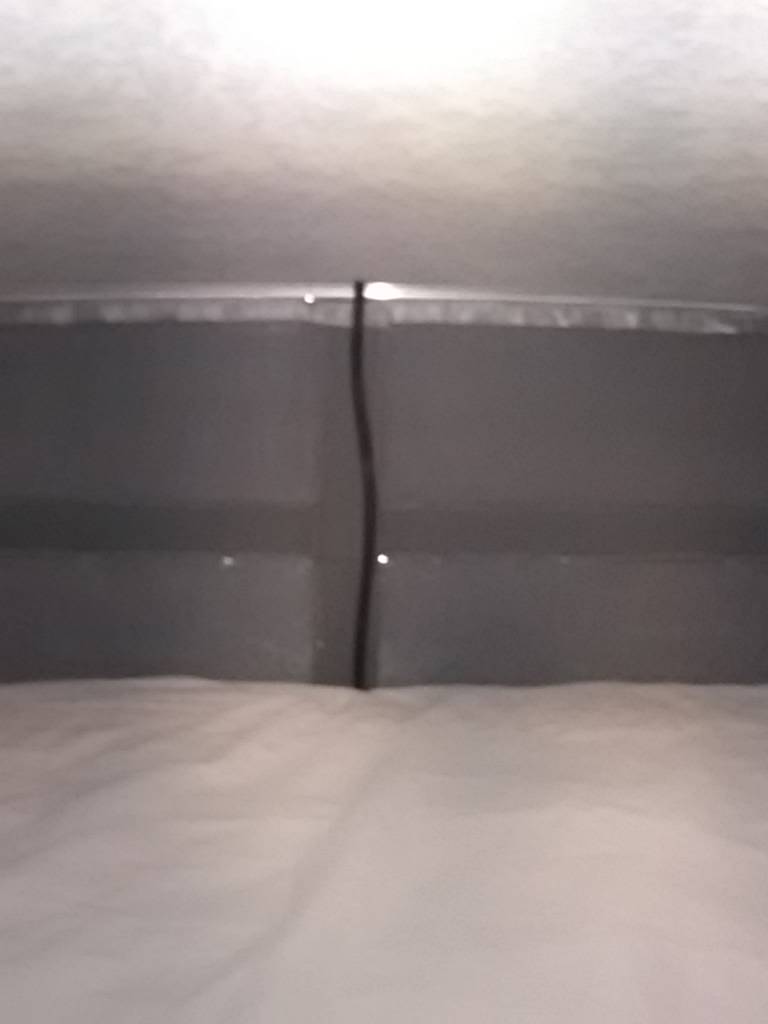

ensuite deuxième percement pour envoyer le câble en traversant le montant, pour le trafic légèrement en biais vers l'arrière du véhicule,reste a passer le câble, il tombe dans la partie coffre du VAN ...
Inscription : mer. 16 sept. 2015 11:34
Re: Capteur solaire suite
Message par Pepone »
Câble passé , voila ce que sa donne ...
comme c'est un câble souple, au moment de la fermeture de la capucine il ce plie tout seul et ne gène pas la manoeuvre !!!
reste a câblé le régulateur, et pour ceux qui ont la chance d'avoir le prés câblage vers les batteries il ne reste qu'une cosse ronde a poser sur le plus batterie, car la masse passe par le tableau de contrôle a l'intérieur
pour le fonctionnement oui j'ai chercher, une fois trouver c'est simple ...
quand vous roulez les batteries sont chargées par l'alternateur du véhicule, quand vous êtes a l'arrêt il suffit d'appuyer sur le bouton lumière et vous enclenchez la charge batterie par le capteur ...
l'avantage du régulateur que j'ai choisi c'est qu'il vous donne toutes les valeurs, ampèrage, tension, capteur solaire et batterie , le voltage en sortie de capteur ext ... De plus il me reste une sortie 12 volt a exploiter avec une prise allume cigare ou prise USB qui fonctionnera uniquement sur le capteur solaire sans passer par les batteries ....
