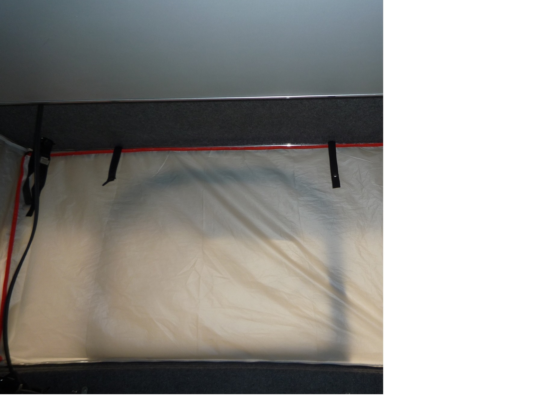

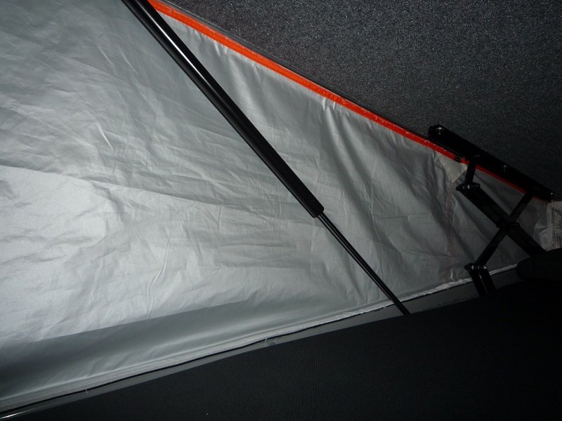

J’ai fabriqué le doublage du toit avec un tarp fresh queshua « deca….. »
Tous les côtés du doublage sont démontables, ils sont fixes par du velcro auto collant largeur 25 mm et parfois cousus
Points positifs :
1-Cette matière est très fine et ne gêne pas la fermeture du toit
Nota : les angles n’ont pas de velcro ce qui permet de bien rentrer la bâche
2- Plus d’obscurité
3- Meilleure isolation
4- Partie devant la moustiquaire facile à dé-scratcher et à rouler sur la traverse
5- Réalisation facile et pas chère (le velcro sur la partie basse est déjà existant)

Bonne idée ;) ...Comment as tu fixé le velcro sur la partie haute du toît :?:

Le velcro auto collant est collé sur la bande blanche sur le pourtour en partie haute sur les 3 côtés.
Devant en haut, j'ai fabriqué des petits crochets qui sont fixés dans le rail du jonc pour mieux maintenir et pouvoir dé-scratcher la partie devant la moustiquaire,on peut aussi agrafer le velcro !!!

Messagepar fredotiti » Mar 12 Juil 2016 08:17
Hello,
Moi aussi j'ai une bande velcro sur le pourtour bas du toit.
Mais je ne comprend pas ta fixation haute si tu as une photos je suis preneur.
As tu gagner en occultation??
A voir ta photo ?? pas tant que ca :|
Si non belle réalisation la finition à l'air d'être soignée.
Merci pour la reponse...Quelle colle as tu utilisé pour faire adherer le velcro :?: ...Car sur mon systeme j'ai aussi posé du velcro autocollant sur cette bande blanche mais il ne tient pas...Du coup j'ai juste agrapher le velcro sur cette bande...pour l'instant ça tient mais les agraphes ont tendance à rouiller et il va falloir que je trouve un autre systeme...au retour de vacances je pense essayer de coller le velcro à la neoprene style pattex; on verra ce que ça donne...
