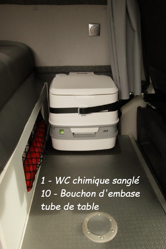

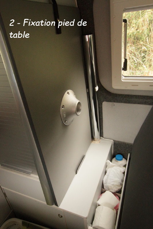

"1" les wc chimiques : impossible à utiliser devant le rangement prévu !! déplacé derrière le siège chauffeur et sanglé.
"2" pied de table : déplacé fixation coté table pour laisser place au wc.

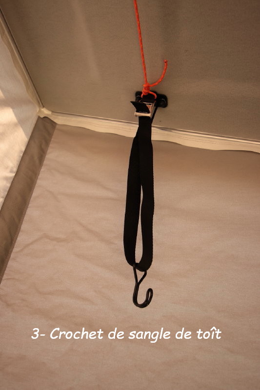

"3" mis crochets de sangle de toit pour éviter de sortir la sangle du bloqueur.

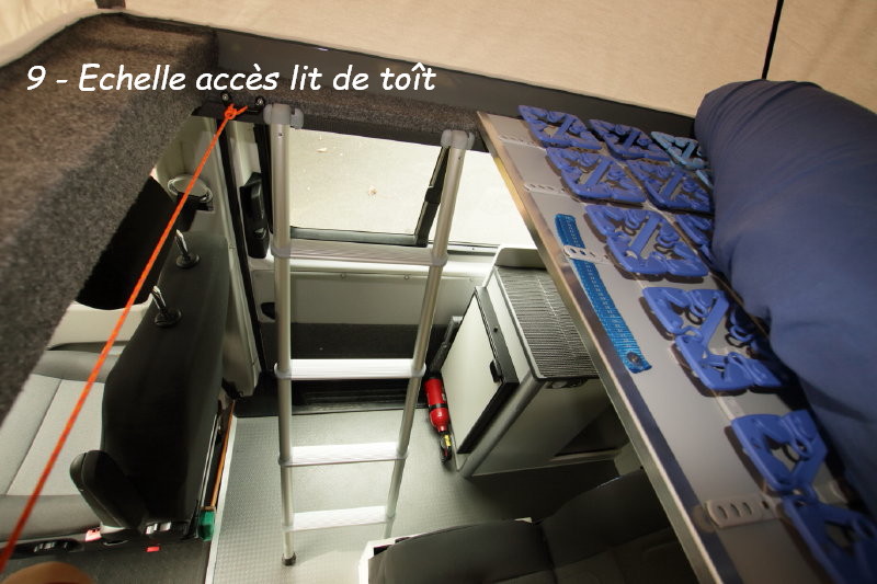

"9" accès au lit de toit : aucun point d'appui pour monter, donc j'ai adapté une échelle 4 marches Fiamma.
"10" bouchon d'embase tube de table, pour éviter le cumul de sable et autres, bouchon Fiamma 6,5€

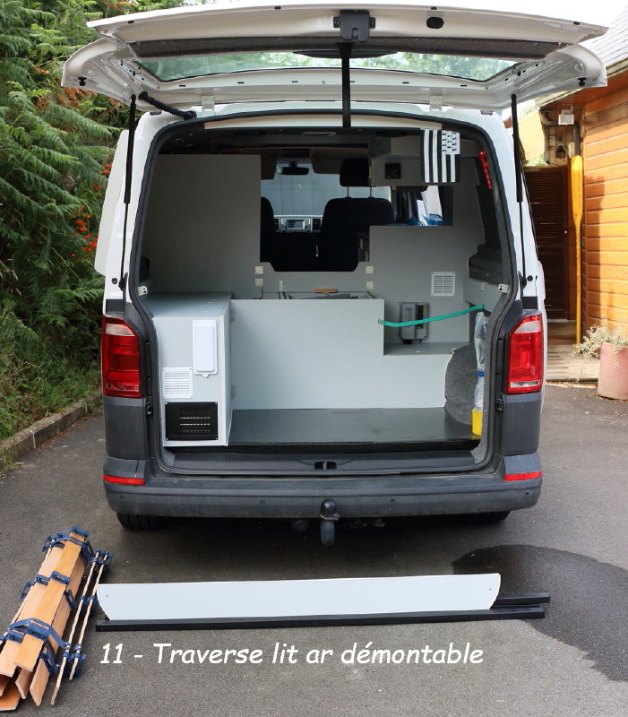

"11" traverse lit ar démontable : pour avoir accès après avoir enlevé matelas et sommier, à un grand volume de transport.

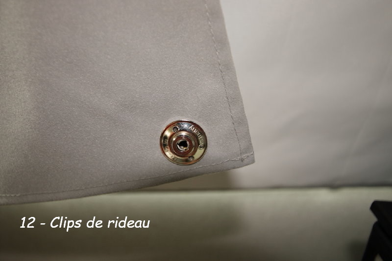

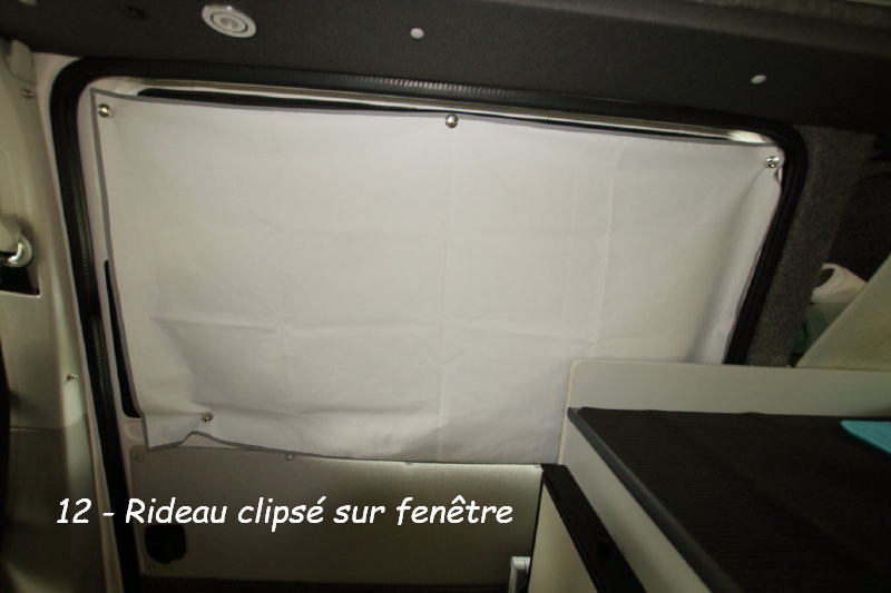

"12" les rideaux isolants à ventouses ne nous servent pas en usage ordinaire et sont encombrants (à part celui de pare brise avec 2 ventouses) remplacés à l'arrière et coté par des rideaux tissus occultant fixés par clips.

Pour monter dans le lit du toit, mes enfants sont de ta génération, pas de pb pour grimper, mais moi j'ai besoin de 4 marches! et moi j'aime bien dormir de temps en temps en haut et en été !!

Pour les rideaux à clipser, pour nous, c'est la meilleure solution que j'ai trouvé.

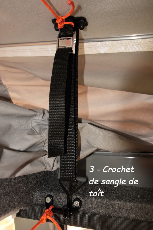

JYB29 a écrit :"3" mis crochets de sangle de toit pour éviter de sortir la sangle du bloqueur.
Merci pour l'idée!

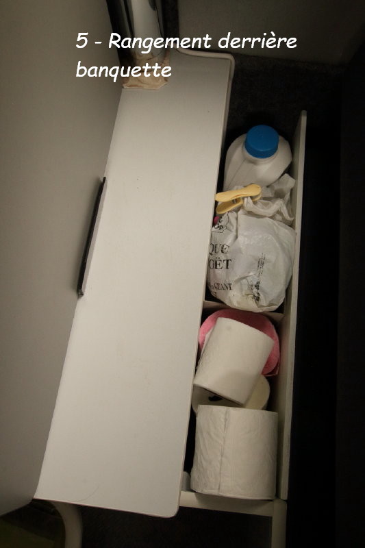

JYB29 a écrit :"5" espace de rangement entre banquette et penderie : mis cloison cp pour fermer communication avec banquette.
Sympa et bien fait, à creuser, si nous mettons en place une table permanente pliable, comme là : http://forum-stylevan.fr/viewtopic.php?f=15&t=1384
JYB29 a écrit :"10" bouchon d'embase tube de table, pour éviter le cumul de sable et autres, bouchon Fiamma 6,5€
Oui, je confirme que ça se bouche, le mécanisme peut se bloquer aussi, d'ailleurs (sable).
JYB29 a écrit :"11" traverse lit ar démontable : pour avoir accès après avoir enlevé matelas et sommier, à un grand volume de transport.
Pareil, fait depuis le début, et ajouté un crochet pour maintenir le sommier en position incliné.
