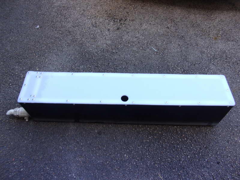

J'ai résolu le probleme en coupant le haut du réservoir. j'ai mis un profilé alu en équerre sur le 4 cotés à l'intérieur du réservoir fixé aux rivets pop puis un couvercle découpé dans une plaque de pvc fixé également aux rivets pop. Un trou pour le passage du tuyau et c'est ok ca touhe plus
