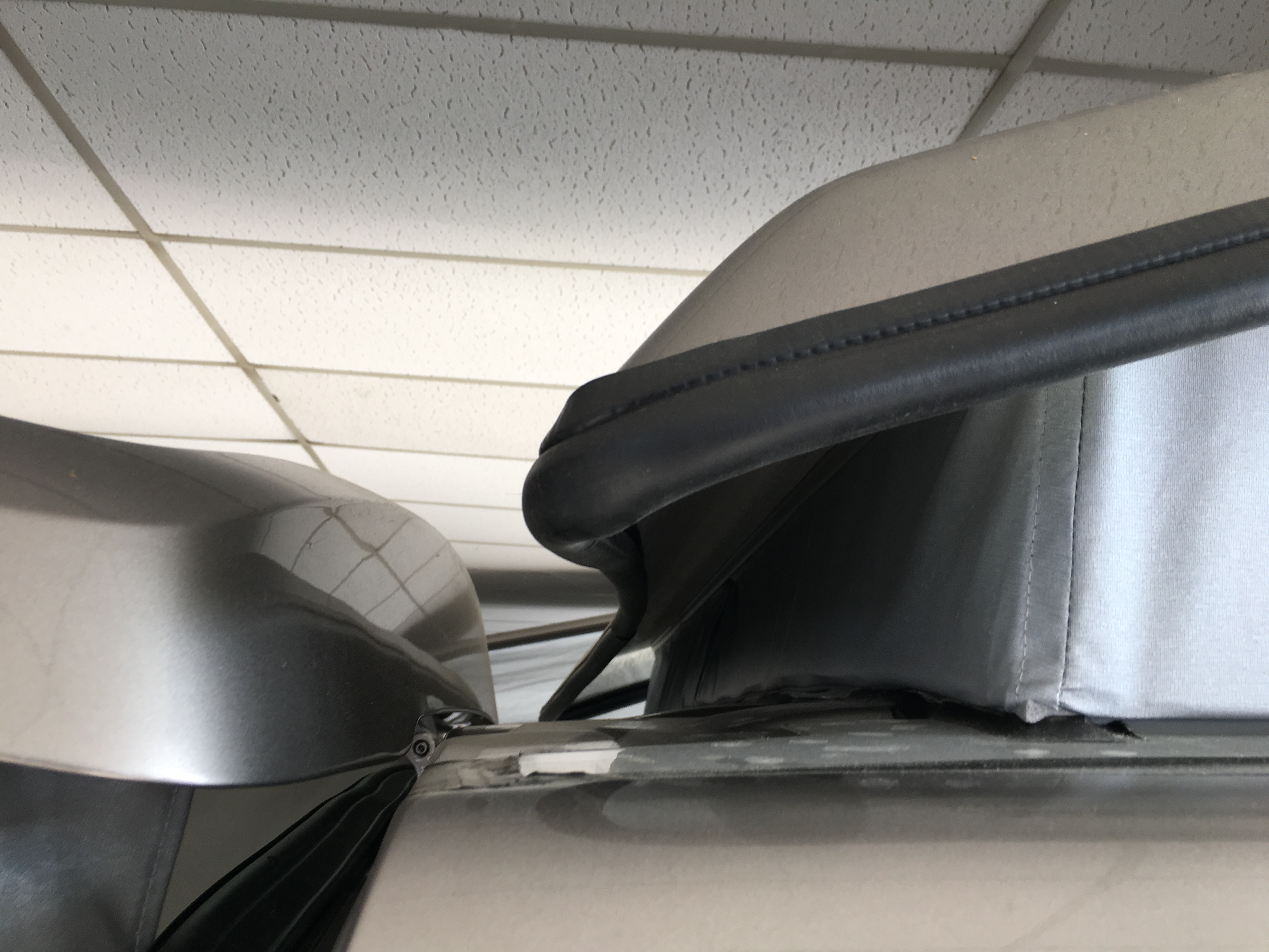

Veillez à bien percer le toit au bon endroit,
Il faut percer dans la petite partie arrière du toit (pour garder l'étanchéité dans l'habitacle) et faire passer le cable par l'arrière de la toile qui laisse un petit passage,
Une photo vaut mille mots
