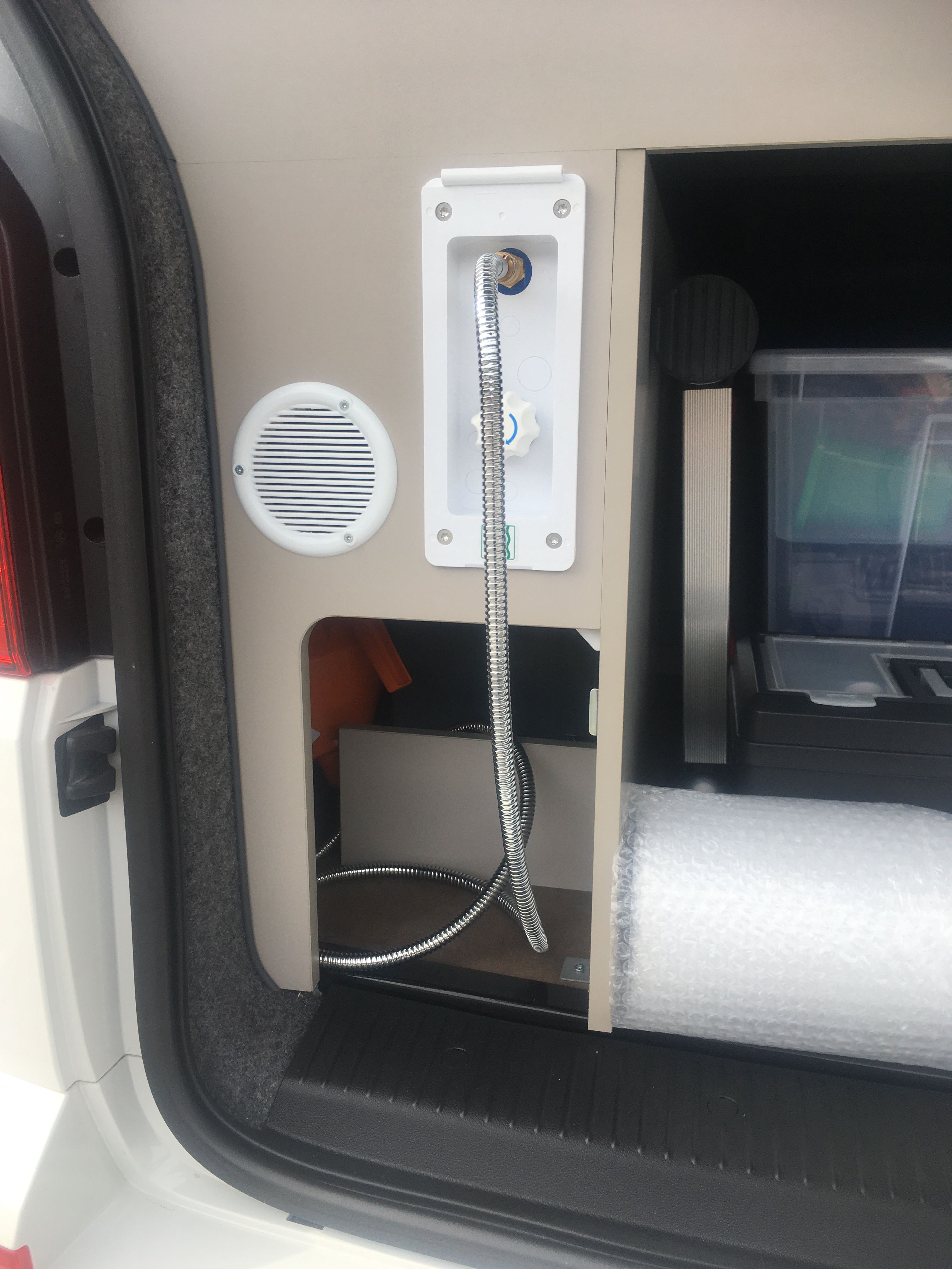

Sur cette photo il y a le résultat de deux de mes boulettes, qui peut me dire lesquelles

Re: Quand tu es tête en l'air
Le capuchon s'est fait la malle après avoir voulu refermé le hayon en laissant le combiné branché ?
Il y a de l'idée Maxime mais non
Pour ma deuxième bourde le capuchon avec le joint torique a été enlevé après coup, car si je ne veux pas d'inondation la douchette doit être branchée en permanence
Pour ma première bourde il est question du hayon, mais cela n'a rien à voir avec la douche extérieure

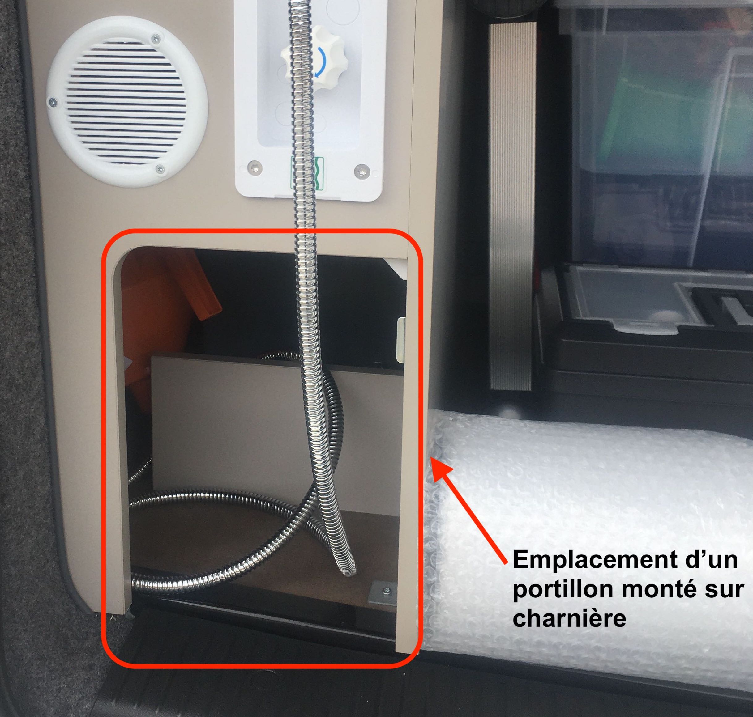

Indice pour la première boulette

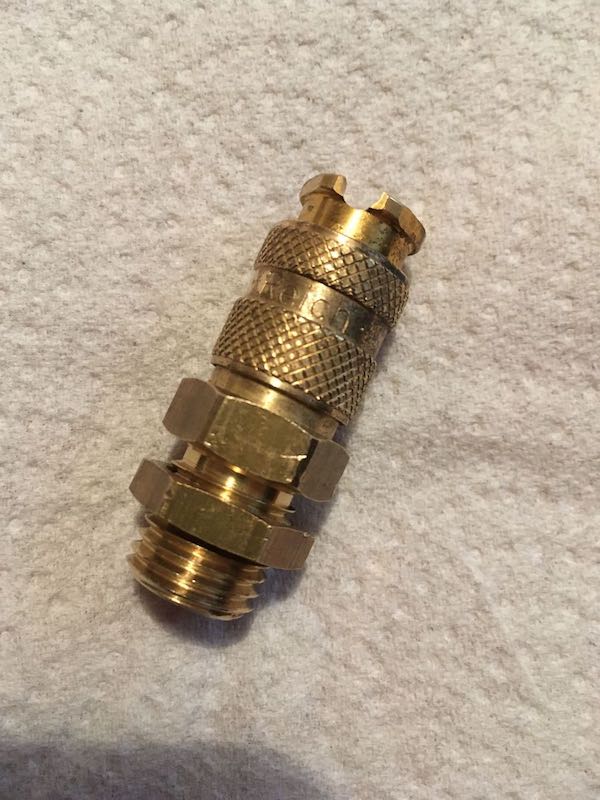

Indice pour la deuxième boulette
Quand il fait grand froid l'eau gèle, se dilate et cela peut faire mal

Première boulette :
Un jour de grand vent agrémenté d'une belle drache, j'ai fermé prestement le hayon alors que le portillon d'accès à la vanne de vidange du réservoir d'eau propre était encore ouvert. Bien entendu c'est le hayon qui a remporté le match. Je venais d'arracher la charnière supérieure du portillon. Pour faire simple j'ai remisé ce dernier car après tout je n'en éprouve pas l'utilité.
Deuxième boulette :
Je sors le van presque tous les week-ends pour le tester par tous les temps. A la fin d'un de mes petits roads trip j'ai oublié de finaliser la purge de mes deux douchettes. C'est-à-dire appuyer sur les petites billes des supports des douchettes afin de créer une dépression dans les canalisations. Cela n'a pas loupé il a gelé dans la semaine et la douchette arrière (extérieure) a pris chère. Dès que j'actionne la pompe à eau, j'ai droit à une petite fontaine de type Manneken-Pis
Donc obligé de laissé branché en permanence la douchette pour éviter les inondations à répétition dans ma soute.
En attendant de changer les pièces défectueuses, par principe de précaution je laisse aussi brancher en permanence la douchette intérieure.
Après utilisation afin de soulager la pression dans les flexibles des douchettes, je coupe la pompe et je fais chuter la pression dans le circuit en laissant couler un peu l'eau au robinet de l'évier.
Histoire de me rassurer, je pense monter des vannes (avec purge) sur le circuit de la douchette extérieure. De cette manière par temps de gel la douchette ne sera plus en contact avec l'eau. En cas de problème cela me permettra également de couper l'eau. Je pense que je vais faire de même avec la douchette intérieure

Première boulette :
Deuxième boulette :

Bonsoir les stylevaners et visiteurs,
Avec le covid-19 j'avais laissé en plan la réparation de mes douchettes (celle de l'intérieur avait aussi pris un peu, donc dans le doute je préfère changer les deux pièces défectueuses).
Le mercredi 13/05 à 15h05 j'ai contacté par courriel Guillaume du SAV de Stylevan pour lui demander s'il lui serait possible de me faire parvenir deux prises de douche extérieure (raccord automatique femelle Reich).
Réponse de Guillaume aujourd'hui lundi 18/05 à 14h28 : Bonjour le colis part demain avec vos deux pièces.
Bon je suis le premier à râler quand quelque chose me déplais et je le fais savoir, mais ceci va de même quand je suis satisfait.
Donc BRAVO pour la réactivité de Guillaume (au milieu il y avait un WE) qui va me permettre de remiser mes douchettes après utilisation (gratis).
Par la suite il va falloir que je repense à faire chuter la pression dans le circuit avant de débrancher la douchette de sa prise de douche extérieure
Mais surtout de purger correctement les circuits avant l'arrivée des températures négatives
Mince j’aurais trouvé la première boulette
pour l’avoir presque exécutée
Je suis arrivé trop tard sur le forum
J’ai refermé le hayon sur la petite trappe grise de la fourchette, aussi mais c’est juste la petite languette qui a casée donc elle est dur à ouvrir maintenant. Je pense qu’à terme elle va sauter.
Retirer le couvercle de la douchette
Salut Xavier,
C'est dingue, ce hayon est un serial killer
Si l'envie de démonter le couvercle avec le joint torique de la douchette te venait :
Retire les petites goupilles cylindriques chromées de part et d'autre du couvercle avec une pince long bec (ou ce que tu trouveras faisant l'affaire).
Ne fais pas comme moi car au début je pensais que la goupille faisait toute la longueur (oui je sais... no comment).
En tapant dessus avec un chasse-goupille je me suis vite rendu compte de mon erreur
Par chance je ne l'avais pas enfoncé trop profondément ce qui m'a permis de la retirer sans trop de mal.
