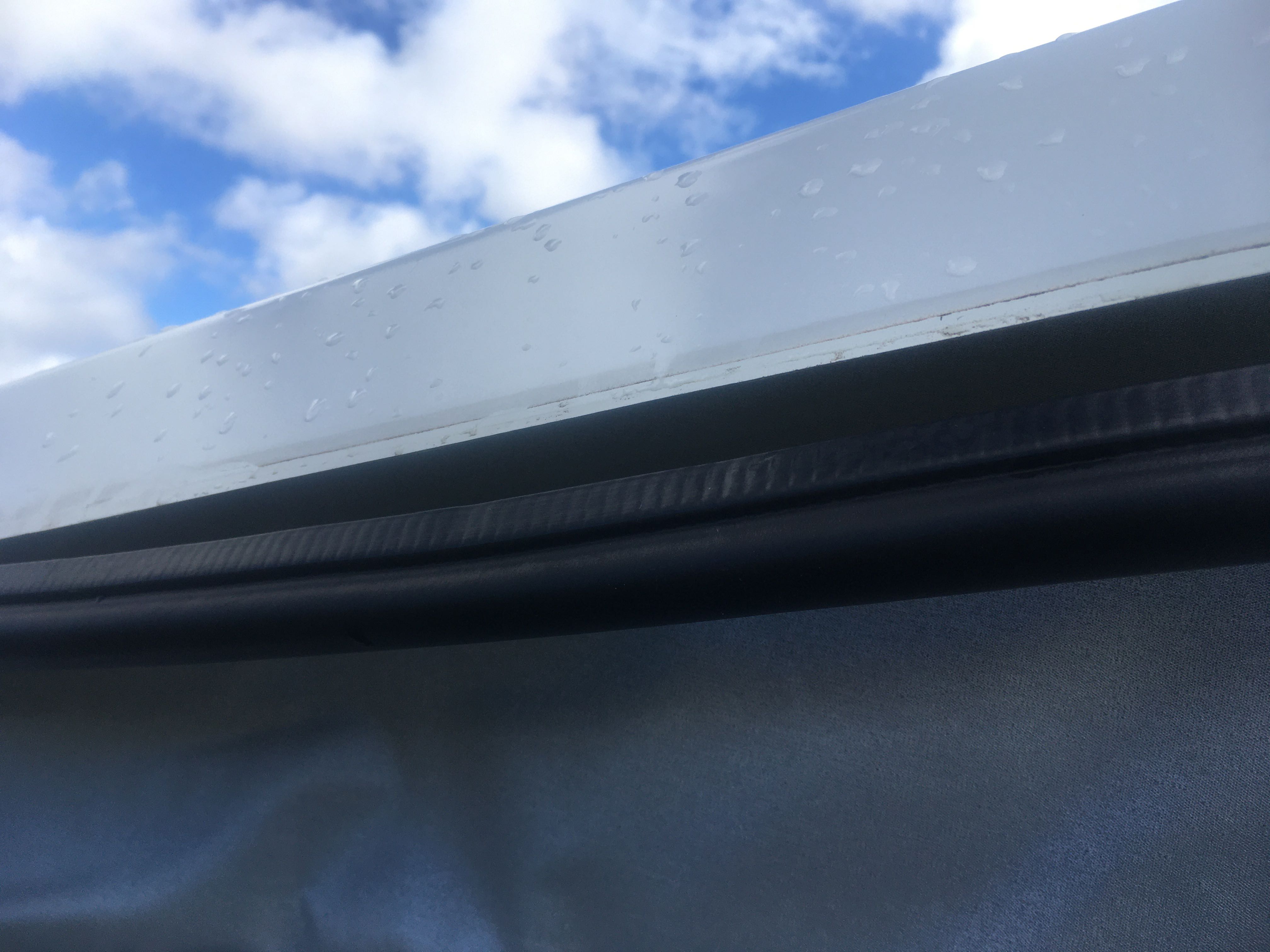

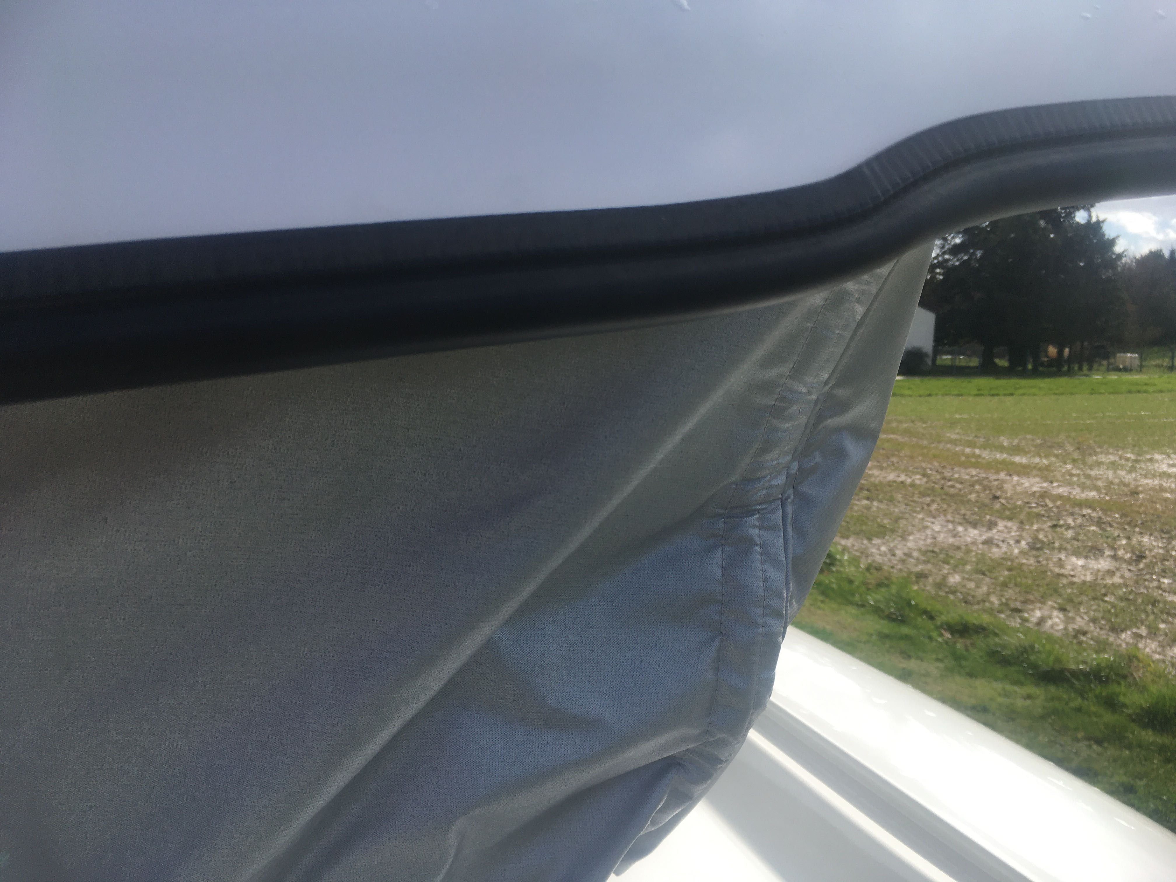

Il y a qq temps j'avais parlé de mes pb de joint de toit qui se déboitait, résolu avec un pincement à la multiprise tout les 5cm, puis remboité en force. C'était du coté droit. Aujourd'hui, nettoyage au karcher, car il commençait à changer de couleur, coté du stationnement près de la haie, pas beau !! des zones verdâtres ….. et en nettoyant, le joint de toit coté gauche s'est complètement déboité !! Il ne tiens pas, il n'y a aucun serrage! Je n'ai plus qu'à jouer avec ma multiprise. Notre van a 4 ans, et depuis 2ans toujours les mêmes pb !!?? Je suis persuadé que ce joint est mal choisi ! Qui a des pb similaires ?? Voir les photos et à bientôt au mois de mai pour le rassemblement :D

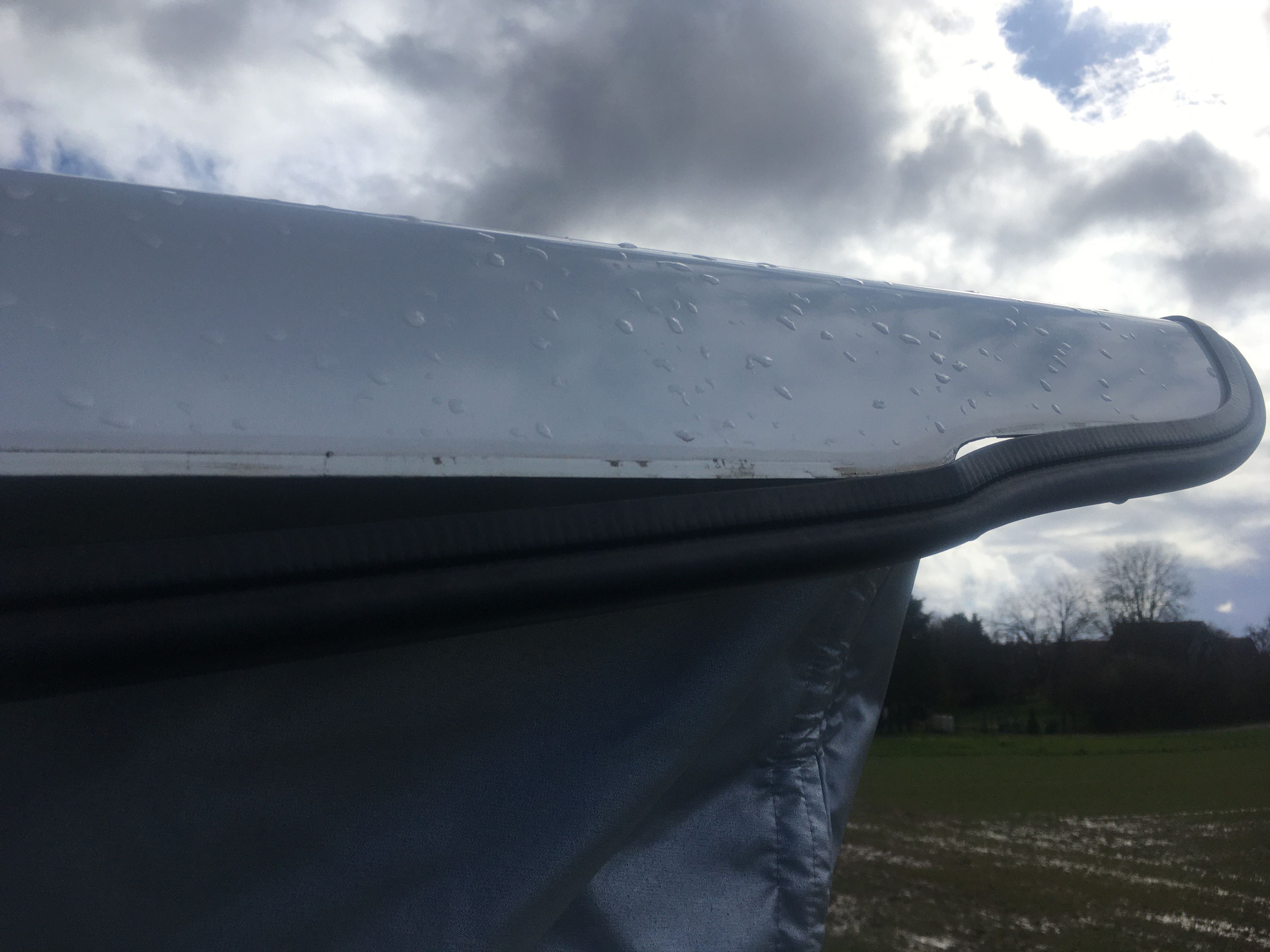

Moi ça commencé début février 2020 (mon van a 5 mois) avec un décollement d'un mètre au-dessus de la porte coulissante.

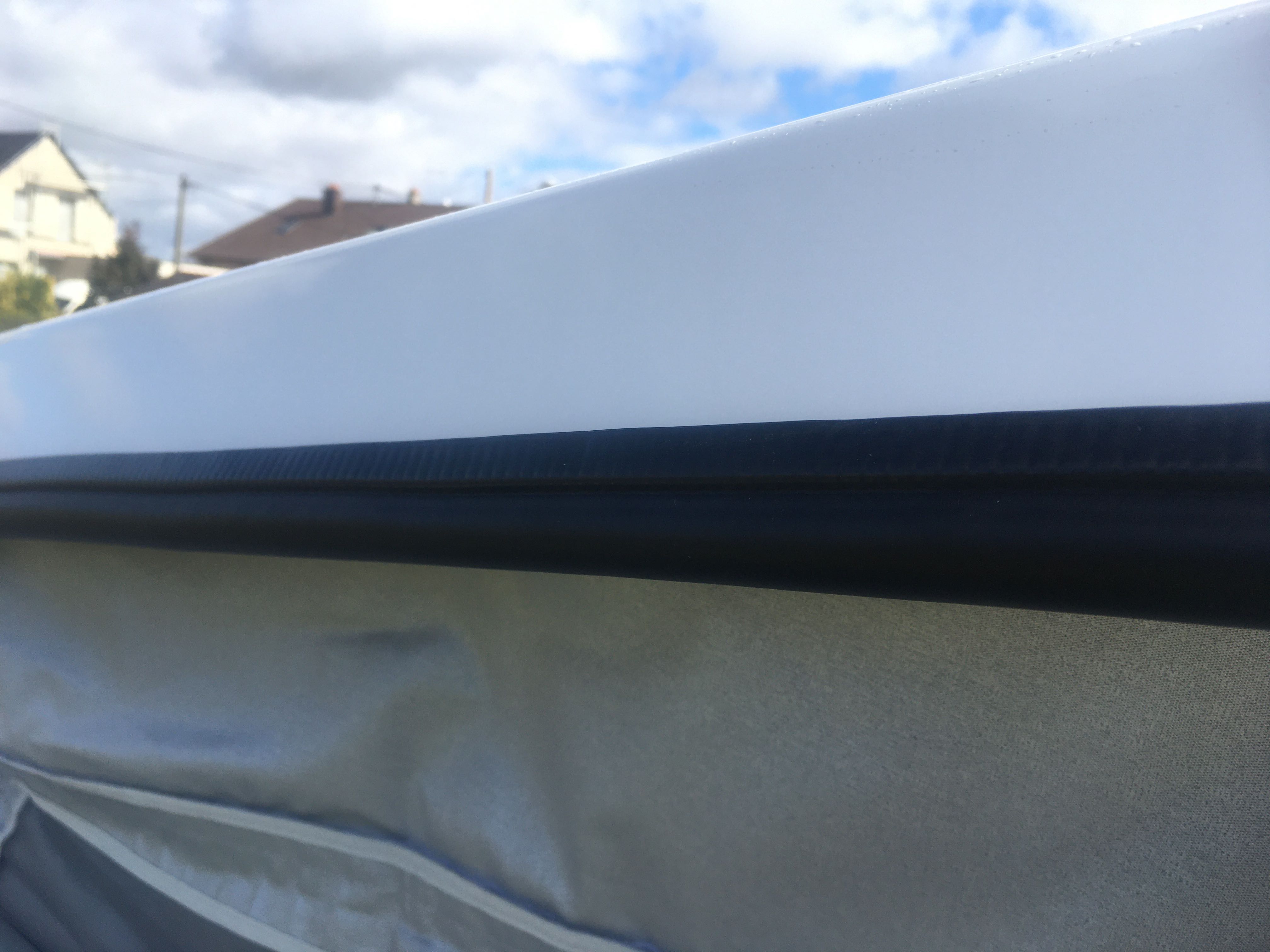

La réparation du décollement est effectuée.
Avant la remise en place un coup d'éponge suivit d'un séchage avec un chiffon doux.
Par contre je n'ai pas utilisé de pince multiprise pour resserrer l'armature métallique du joint de toit.
En effet le métal est très malléable et la force des doigts suffit à reformer cette armature.
A voir maintenant si cela est suffisant pour garantir la durabilité de cette réparation ?

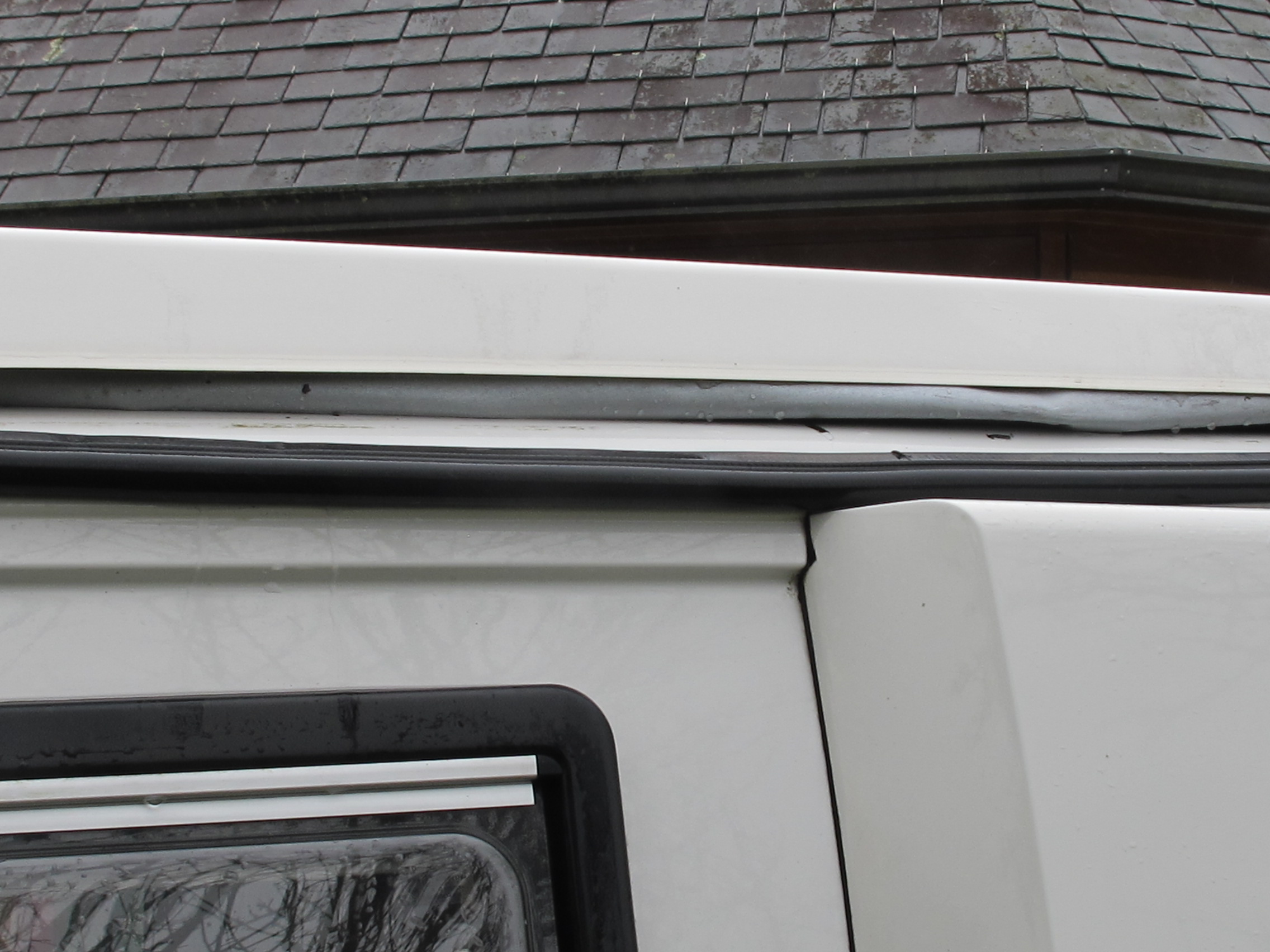

Sinon un nettoyage annuel serait peut-être à envisager, avec une attention toute particulière à apporter à la jonction du joint à l'arrière du véhicule. C'est à cet endroit que le joint a été découpé et le métal pourrait rouiller avec le temps.
Pour illustrer mes dires, ci-joint le post d'Aroberto du 16/12/19 : viewtopic.php?f=15&t=1526
Mon van couche dehors et au bout de 5 mois je constate déjà la présence d'un dépôt dans la saignée du joint de toit
C'est au dessus de la porte coulissante que le décollement a commencé
Il faut un peu insister en tapotant du poing pour la remise en place dans l'arrondi
Et voilà comme neuf

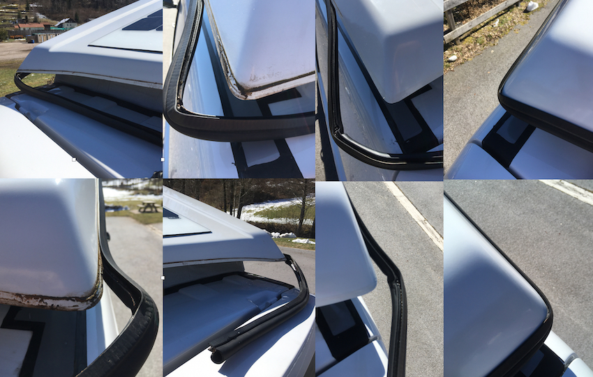

Hello camarades stylevaners,
Après un an et demi, petit entretien du joint de toit (partie arrière la plus sale).
Nettoyage à l'eau savonneuse et au chiffon (éponge).
Le lavage haute pression n'est pas nécessaire voire même inefficace.
Après nettoyage et séchage, remise en place du joint par simple pression avec la paume de la main.
