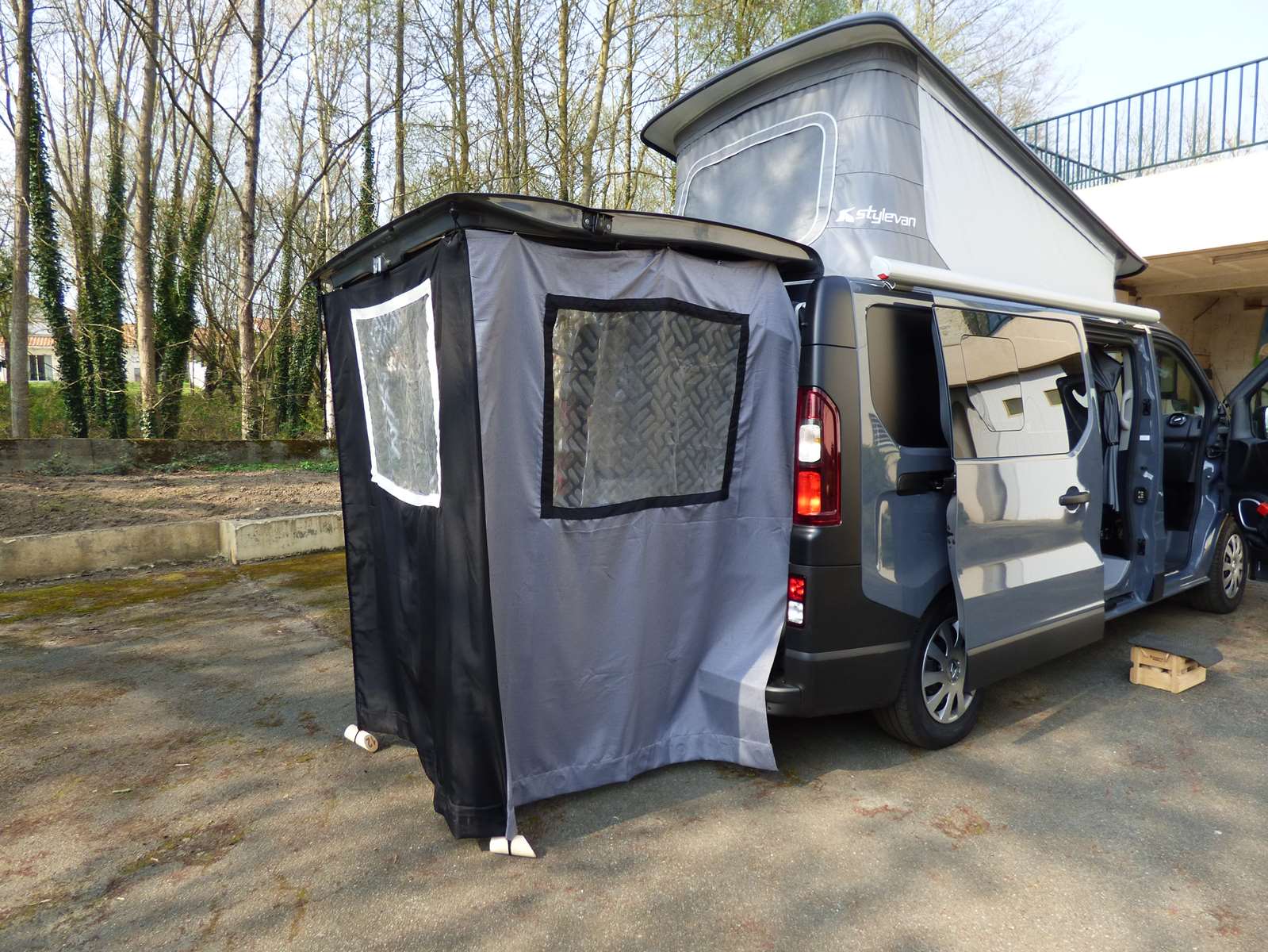

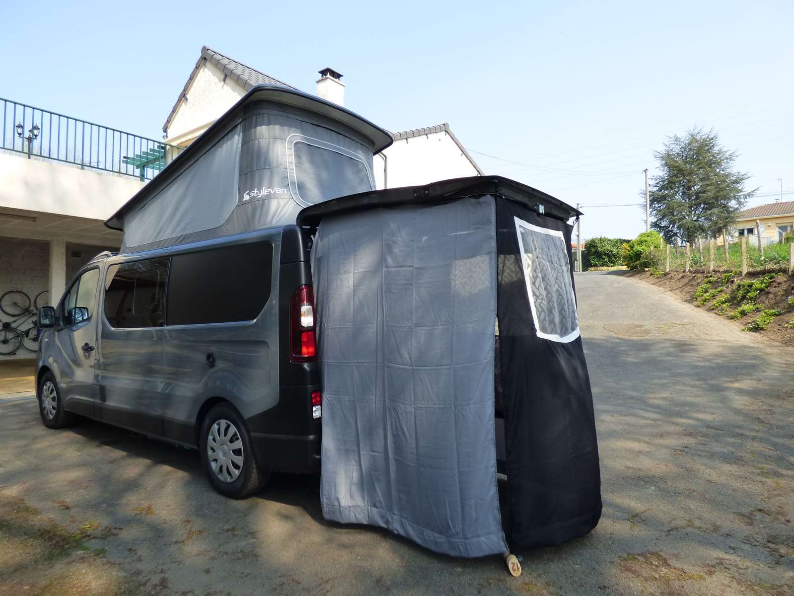

J'ai supprimé la cabine de douche intérieur pour l'été qui prend de la place. Les rideaux pliés pas encombrants, se logent dans un petit sac sur les meubles. Ils ne sont pas imperméables pour la douche, mais la toile en polyester séchera très vite avant rangement. Pas encore testé (cause du conard virus), mais je pense que ce petit auvant sera très agréable en abri pour déjeuner derrière
Ci-joint le rendu
a) aménagement cabine.jpg (262.68 Kio) Consulté 21414 fois
a) aménagement cabine douche ext..jpg (157.14 Kio) Consulté 21414 fois

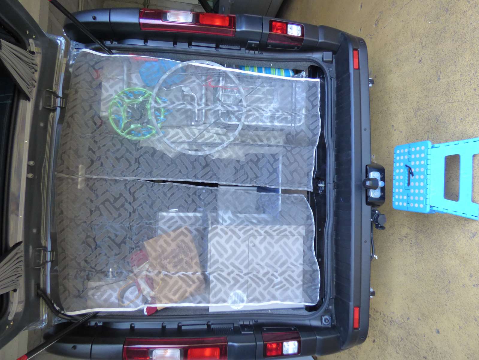

a) Moustiquaire arrière.jpg (190.68 Kio) Consulté 21414 fois

Les deux poids marqués 12 en bas du rideau sont en quelle matière et à quoi servent-ils à la base ?
Les moustiquaires seront elles fixées sur le tour du logement du hayon (velcro) ainsi qu'au sol (baguette) pour empêcher les moustiques de mettre le barnum dans le van ?
Ou c'est juste pour la journée, genre rideau pour l'intimité avec le hayon ouvert, avec la possibilité de freiner la pénétration des mouches, abeilles et autres gros volants ?

Les poids qui apparaissent dans les boucles d'attache au sol viennent de mon jeu de Molkky en bois, qui me sert de marche pour monter dans le véhicule, c'était pour la photo sur sol goudronné. Les boucles ont été faites pour mettre des sardines à enfoncer dans le sol s'il y a du vent. la toile est légère, je ne sais pas si elle résistera longtemps. Le bas se tient bien, il faudra juste attacher les coins en cas de vent. A la confection, le haut des rideaux ont été mis en bas, j'ai fait 2 tours avec les anneaux alu qui se retrouvent dans l'ourlet. Sur deux côtés j'ai fait des fenêtres avec le surplus de la moustiquaire arrière, qui se ferment pour l'abri des regards à convenance.
Pour la moustiquaire : En bas, j'ai mis du fil de plomb dans l'ourlet du rideau, peut-être que je fermerai le milieu avec une épingle à linge, si ça bouge, ou bien je rajouterai des aimants. En haut, il n'y a pas de velcro. Je glisse 3 petites baguettes rideaux (moins de place pour rgt) bout à bout dans l'ourlet, que je pose derrière le joint de caoutchouc sur l'ouverture. Le hayon peut être fermé avec le rideau en place.
J'ai fait la même chose pour la porte latérale. Par contre le haut est différent, j'ai cousu un renfort pour mettre des pressions (à venir?). En provisoire, je la fixe au rouleau du store extérieur (qui ne pourra pas être déroulé) avec des rubans, ce n'est pas top. Je pensais aller à l'atelier Stylevan le 7 mai avant le rassemblement, pour faire mettre des pressions à l'intérieur, comme pour la cabine de derrière.

Petite astuce pour maintenir en place les moustiquaires sur le dessus, tu peux les coincer dans le joint de porte (hayon et porte coulissante). De cette manière le vent ne fera pas tomber celle du hayon et l'utilisation du store sera possible.
