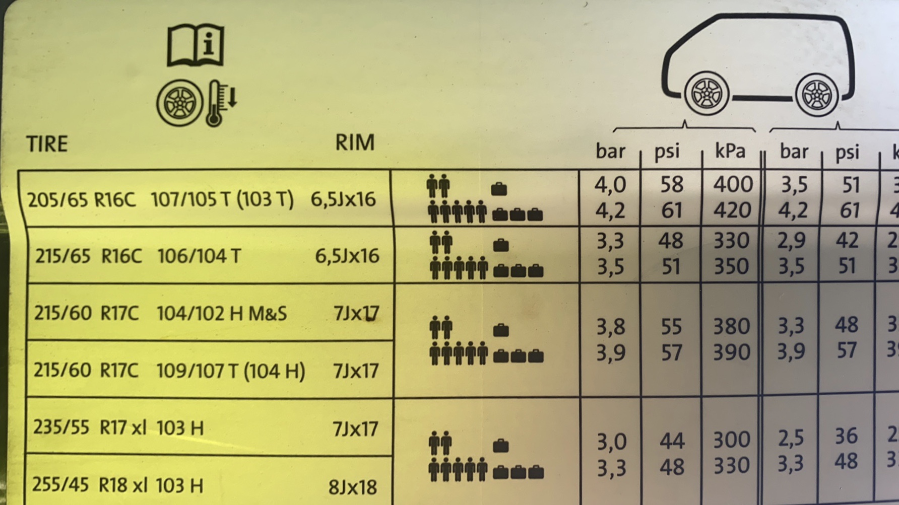

Message par Instant Vanlife »
Salut, voici notre étiquette pour notre T6.1 4motion DSG7

Impec,
Je suis intéressé par les pneus Latitude Cross dont beaucoup sont satisfaits, la taille qui correspond est la 235/55 en 17..
Ca ne fait pas des flancs très hauts mais je en cherche pas trop a crapahuter mais plutôt à passer de temps en temps dans un chemin pas trop pourri, ça devrait être parfait !
