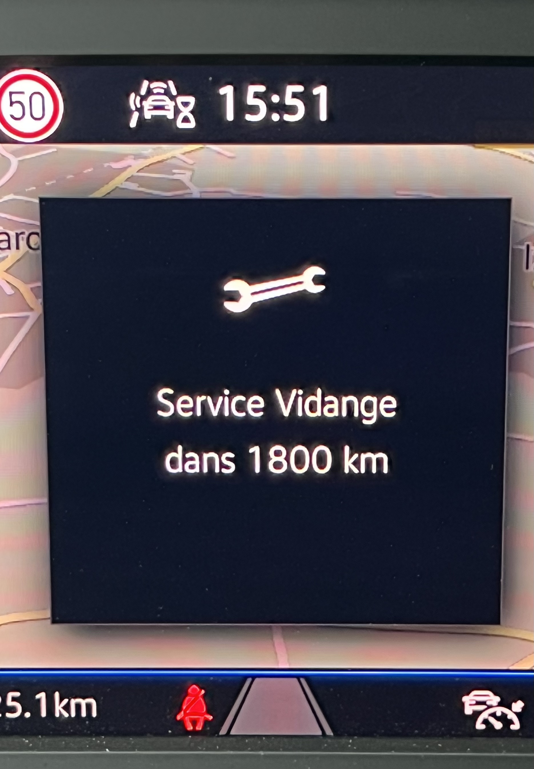

J’ai une info sur le tableau de bord qui s’affiche :
Service vidange dans 1800 kms.
Dans 1800 kms, il aura 15000 kms .
D’après ce que je croyais ,c’était à 30000 kms.
Merci à vous pour des précisions qui éclaireront ma lanterne …

Moi aussi il voulait que je fasse ma visite avant l'heure
Prends contact avec une concession VW pour confirmer.
A ce sujet pour moi c'est 40000km ou 2 ans (et la facture va te gratter), avec échange de liquide de frein à 3 ans.

Simple , tu fait rien et tu reprogramme a 30000 km.

Ok , passage chez VW pour poser la question mais si je vous comprends bien , pas de vidange avant 30000 kms

En tout cas pas à 15000km
Recherche « Maintenance » dans le sommaire de la notice d’utilisation (pour moi page 3).
Tu trouveras le code correspondant à l’entretien de ton T6 (pour moi page 309 et Q18).
Tu trouveras ton étiquette d’identification en première page (avec les encadrés de mise en route et de livraison).
Il est mentionné en petit a : sur certains marchés, les opérations d'entretien arrivées à échéance ne sont pas réalisées selon les intervalles d'entretien indiqués. Des informations complémentaires sont disponibles auprès d'un atelier spécialisé.
A noter que tu n’as plus de carnet d’entretien, à la place tu vas recevoir un justificatif d’entretien.

Après un passage chez VW , il semblerait qu’il ait été mal programmé.
En effet première vidange à 40000 kms ou 2 ans .
Et pas possible de le reprogrammer sauf à le faire au bout d’un an (début juin 2022 )

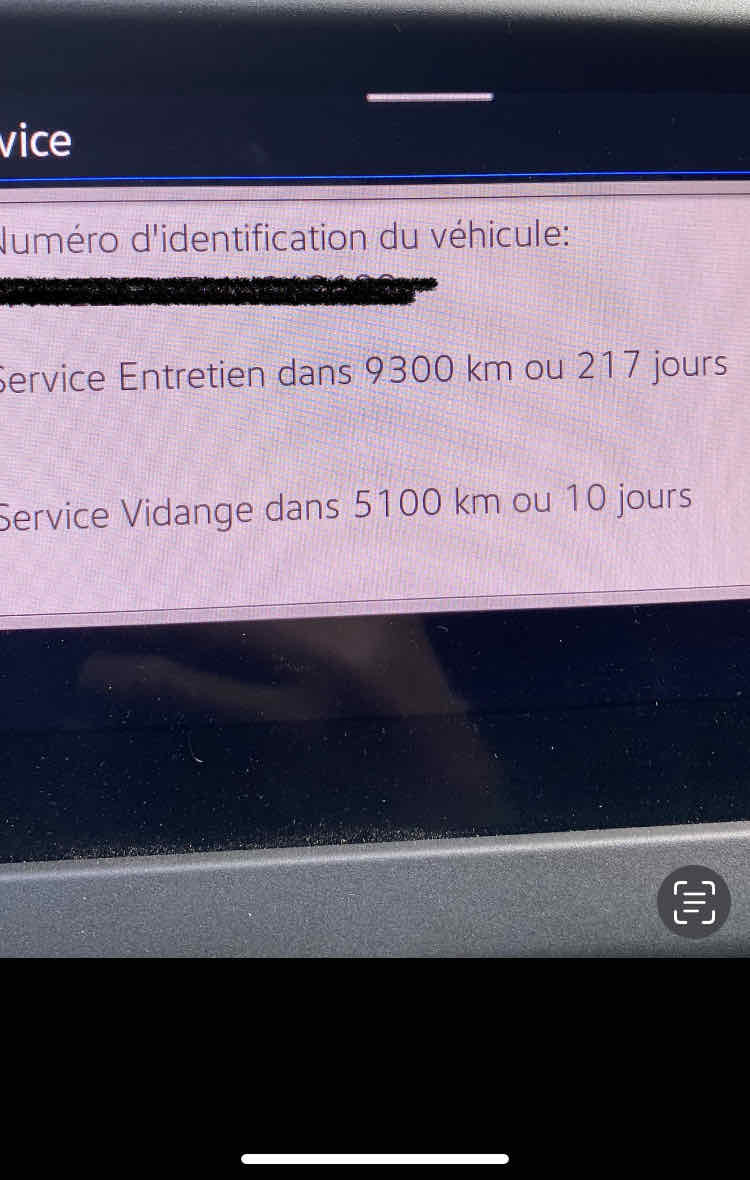

Même problème pour moi, le véhicule à 1 an et 3500km, j'ai le message "Service / Vidange dans 7 jours"..
J'ai appelé VW Auxerre, il s'agit bien d'une erreur de paramétrage. Ils m'ont conseillé d'appeler une concession environnante pour rectifier le problème, mais en me précisant bien "s'ils acceptent de le faire".
Donc concession de Lons le Saunier, réponse très claire et très rapide : "Non, le véhicule ne vient pas de chez nous, on vous le fait pas sauf si vous faites l'entretien"
Je sens que je vais être obligé de faire la révision et la payer au prix fort.. 7 Litres d'huile neuve au recyclage et 350€ gaspillés. Merci VW !

Mon expérience à moi: Mon van a 14 mois 20000 km. J’avais ce message pour l’entretien et la vidange. 4200 km d’écart entre le service vidange et l’entretien … Jai préfèrer devancer l’échéance. J’ai fais faire vidange filtres niveaux et adblue chez VW à Lormont 33 pour 250€. Ils m’ont quand même appelé avant le rdv pour me rappeler les 2 ans 40000 km. Bonjour
Mon van vient de chez un loueur et un couple de particulier , il a fait une saison. Donc plusieurs conducteurs , plusieurs conduites. Étant pas grand fan des entretiens longlife, il a ses fluides neufs et je suis plus tranquille. J’irai en mars 2023 pour le terme des 2 ans quand même.
J’engraisse sûrement la marque mais ça fera pas de mal au van.

Idem pour moi, je reste pas fan du tout de leur système "long life"... tous les 20 000 voir 25000 c'est très bien. Il parait également que l'affichage au tableau de bord dépend de l'utilisation du véhicule (d'après VW) nombre de démarrage, longueur des trajets, consommation...
Par exemple j'ai fait mon 2ème entretien des 3 ans à 50000 km et la VW me disent prochain entretient fin 2024 à 95000 km !
Il y a aucune raison qu'une concession VW ne paramètre pas les entretien surtout si le véhicule est toujours garanti et qu'il y a une erreur de paramétrage à la base !
