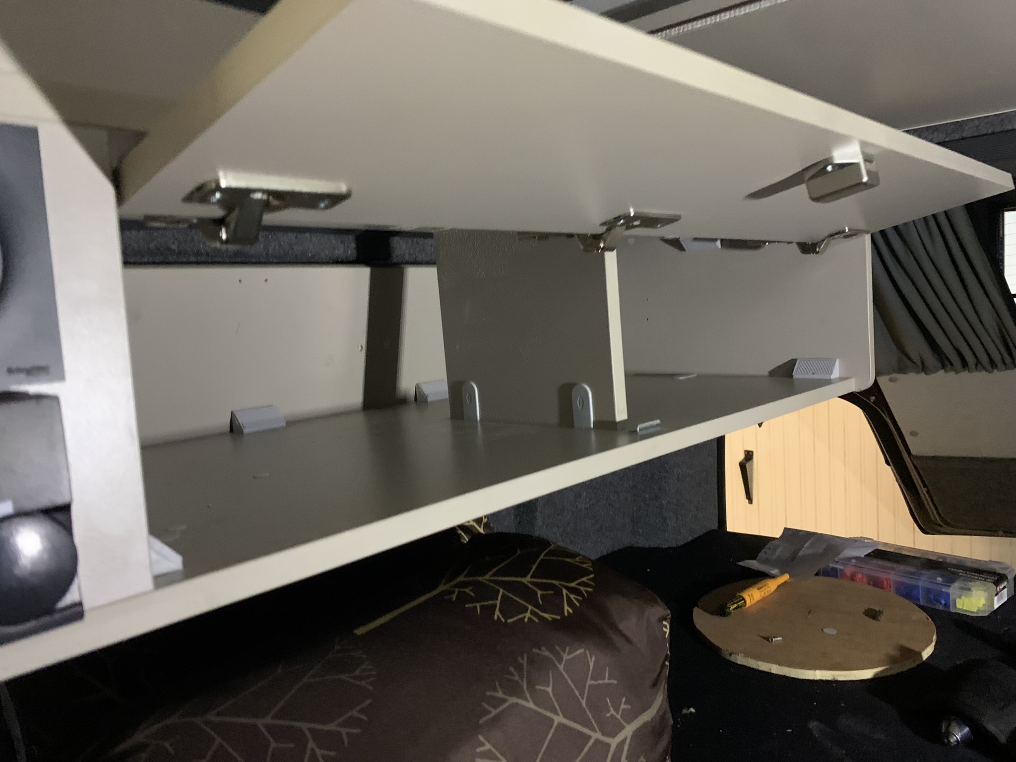

Le placard au dessus du lit n’utilise que la moitié de la profondeur disponible, sûrement par facilité.
J’ai démonté ce placard et j’ai reculé le fond de ce placard, ce qui m’a permis de doubler le volume.

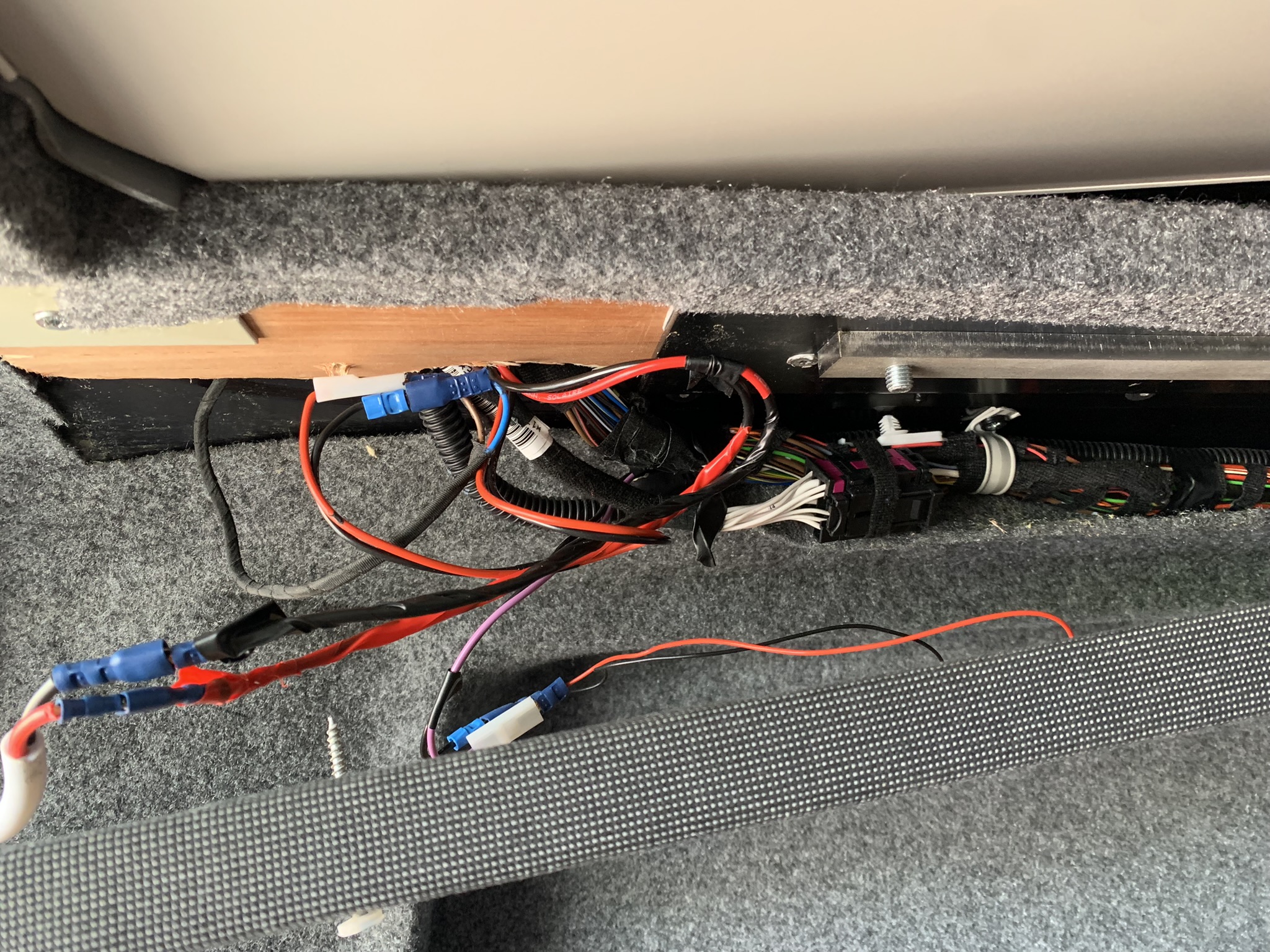

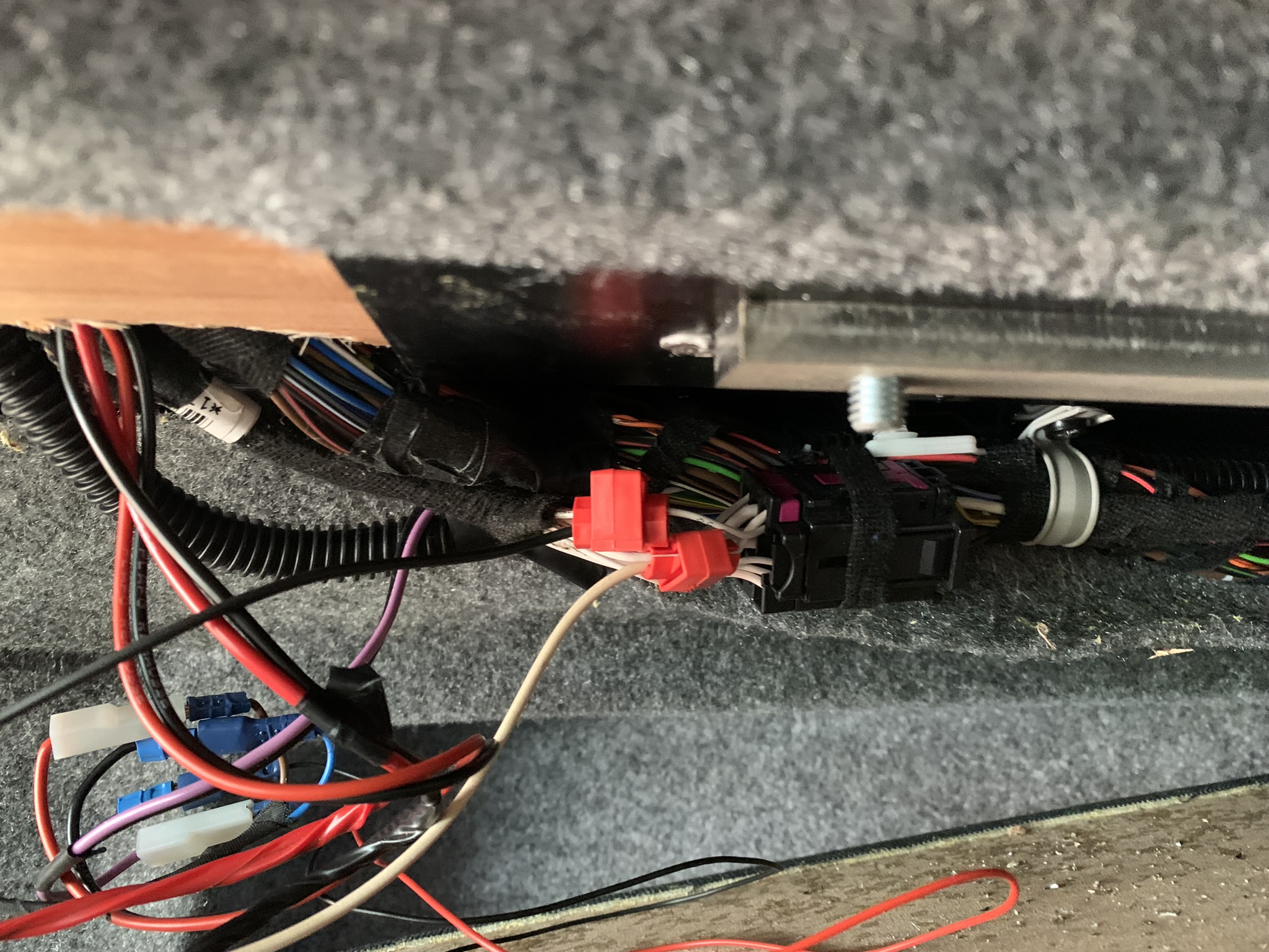

J’ai aussi ajouté un bouton poussoir pour pouvoir ouvrir le hayon arrière de l’intérieur.
Il suffit de brancher les deux fils du bouton poussoir que j’ai placé près du hayon, sur les 2 fils blancs (51 et 53) sur le connecteur du faisceau VW sur le côté gauche du Van. Il n’est pas nécessaire de démonter l’habillage du hayon, il faut juste écarter un peu le cache au dessus du lit ( dépose de 3 vis seulement).

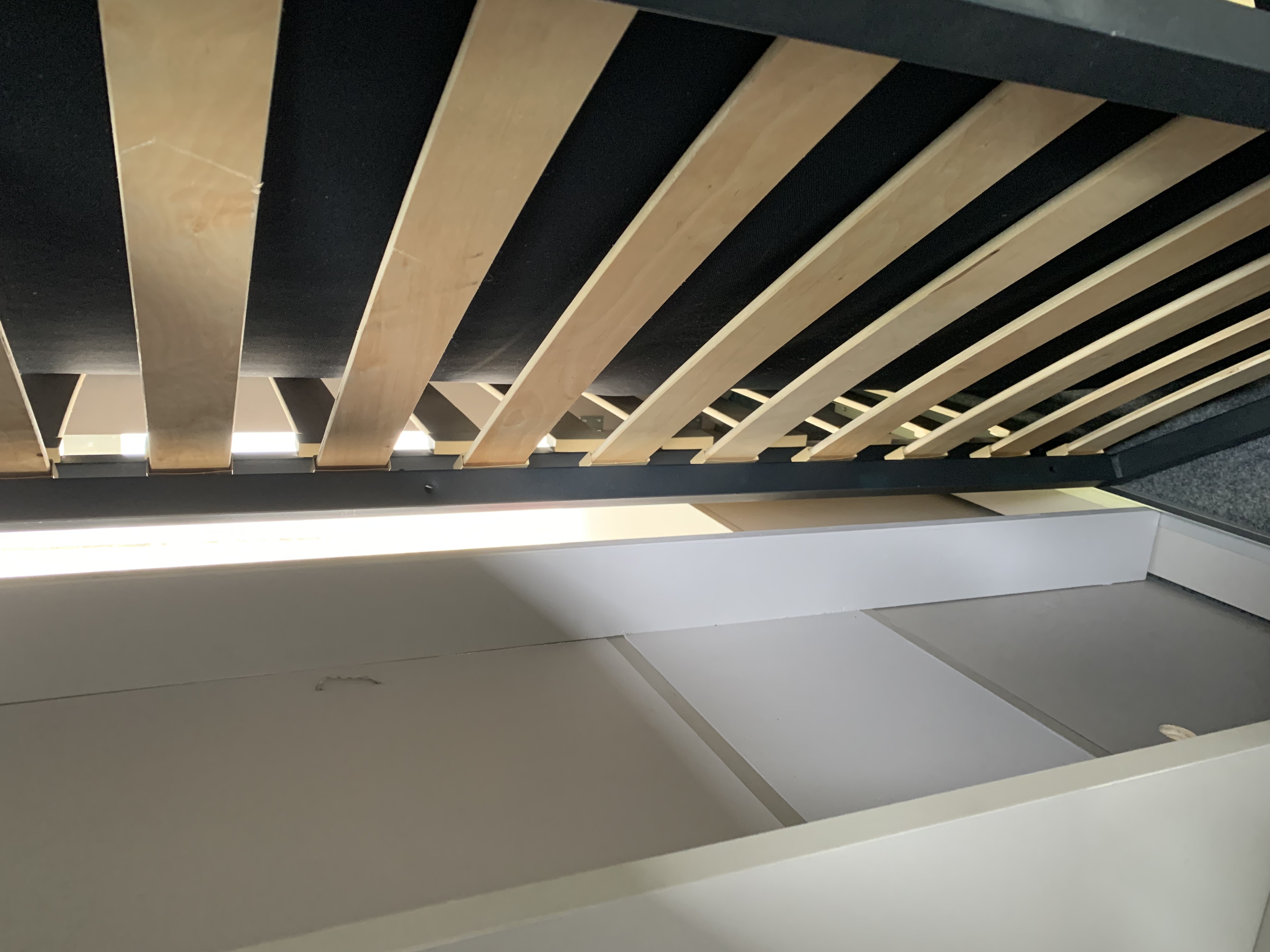

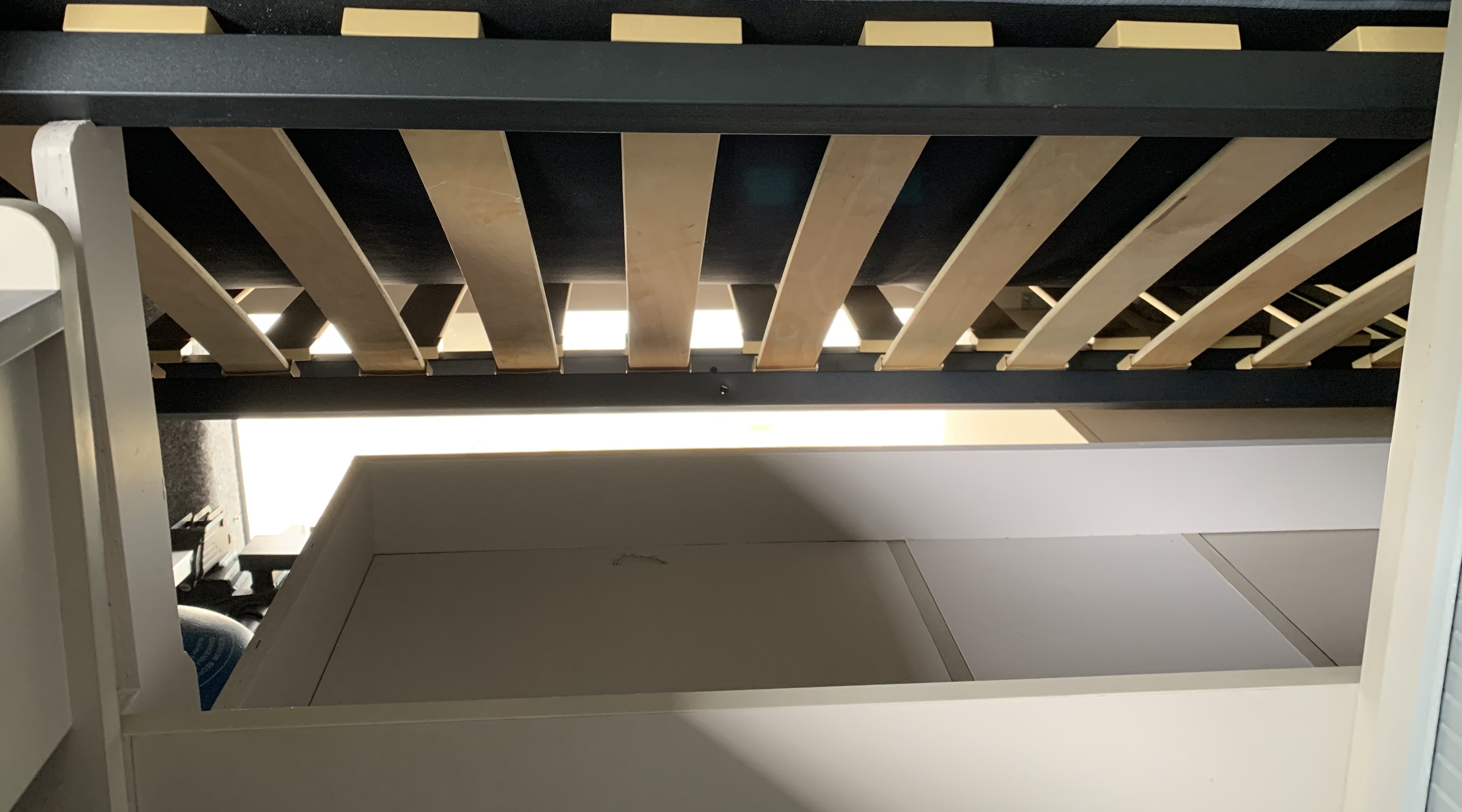

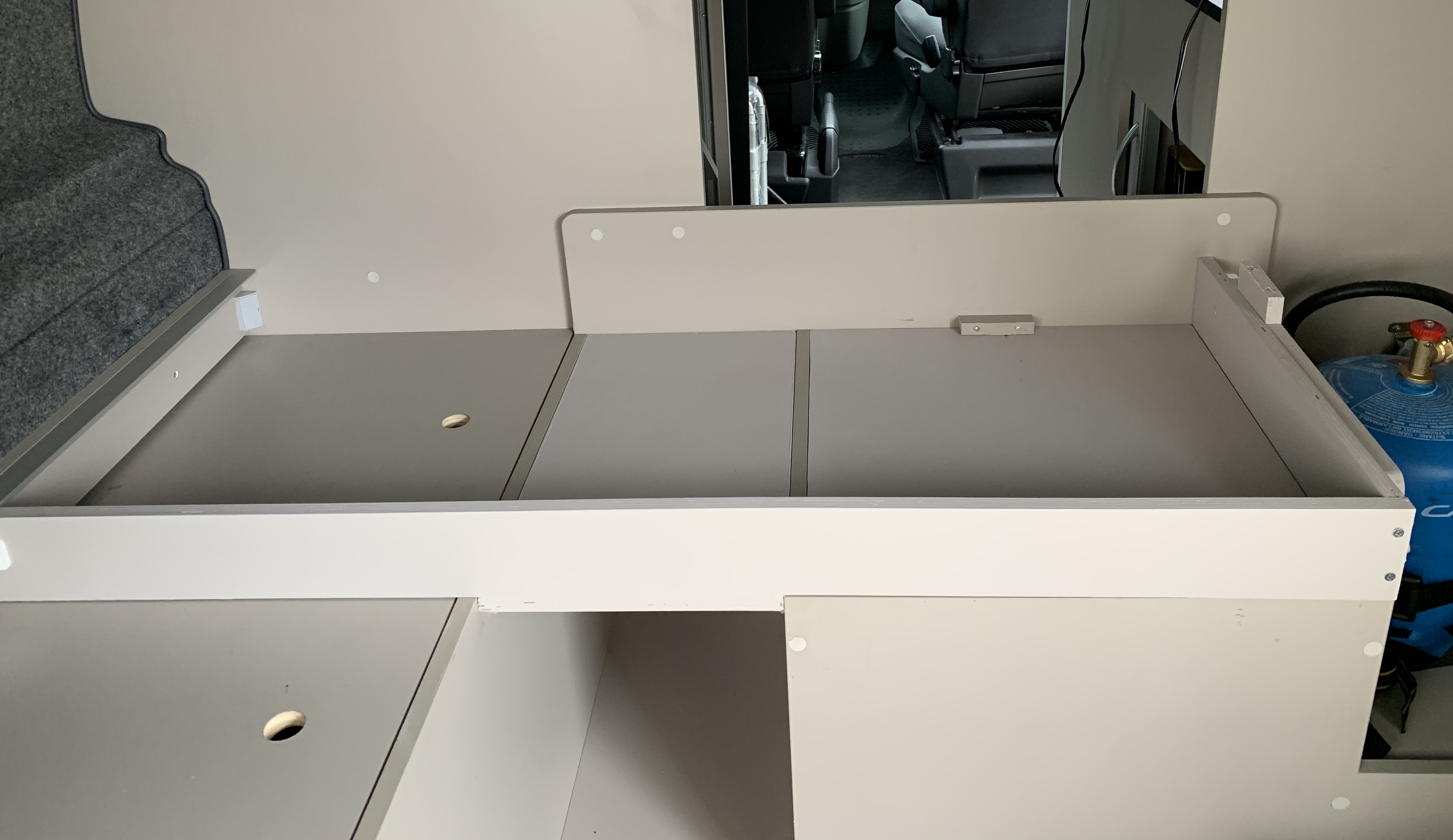

J’ai aussi ajouté un rangement sous le sommier comme sur les nouveaux Equinox

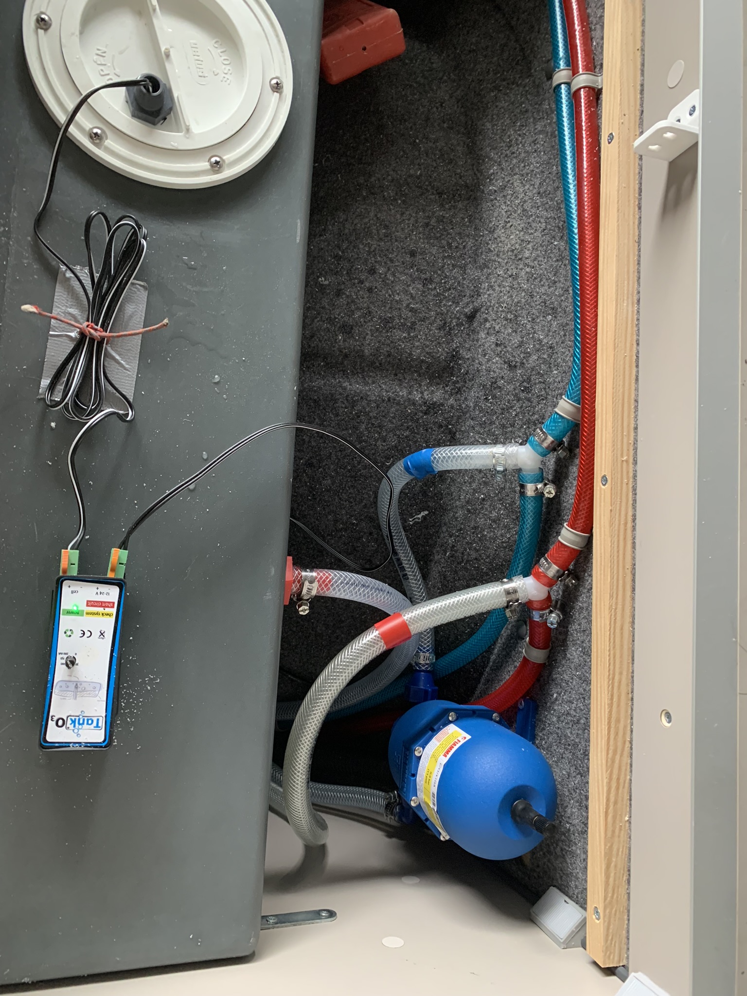

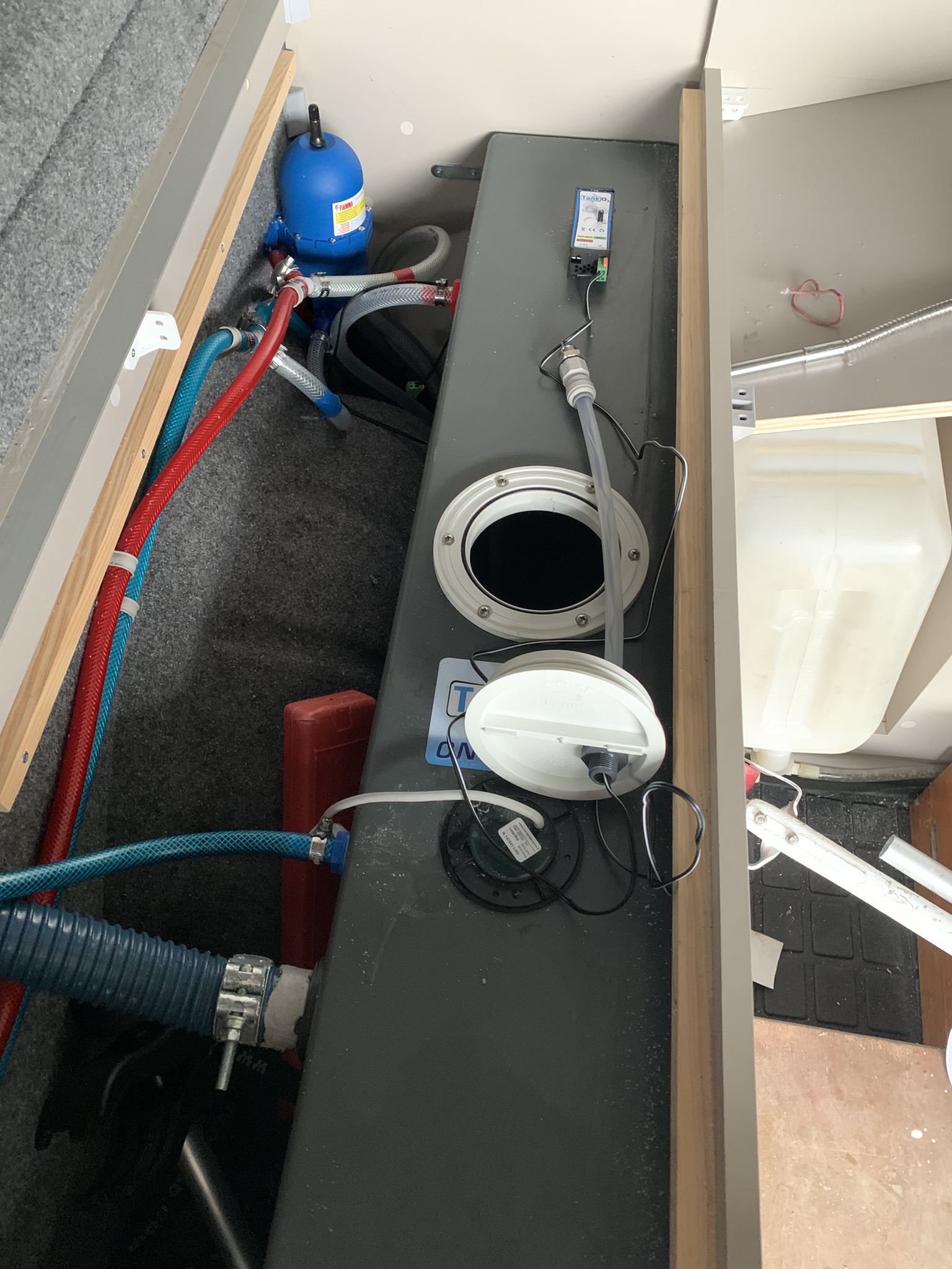

J’ai ajouté un vase d’expansion FIAMMA A20 sur le circuit d’eau froide pour éviter les à coups de la pompe quand le débit d’eau est faible.
J’ai aussi ajouté le système TankO3 pour purifier l’eau de la cuve, pour cela j’ai du ajouter une trappe d’inspection VETUS WTIKIT Kit ø115 mm Référence: 487747 de chez H2r équipement.
Cette trappe de visite a l’avantage d’être livrée avec un joint ce qui évite l’utilisation de mastique silicone pour l’étanchéité.
Mais pourquoi Stylevan met un réservoir avec la trappe de visite sur le côté du réservoir à un endroit inaccessible.
L’intérieur du réservoir était assez sale, j’en ai profité pour le nettoyer et j’ai vu que sur le tuyau d’aspiration de eau il y avait un collier en acier qui était rouillé, je l’ai remplacé par un modèle inox.
