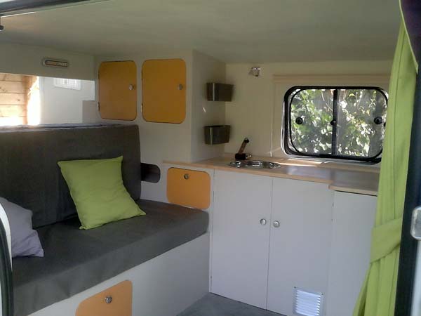

l'année dernière j'ai aménagé un trafic de 2011. J'ai tout fait (je joins
- Trafic.jpg (23.64 Kio) Vu 17475 fois
une image) il est isolé mur sol plafond avec du contre-plaqué de 10 mn et 5 mn pour le plafond.
Ma question : est-il possible de faire poser une chambre de toit sans tout démonter ?
Par avance merci !

Bonjour Crok ,
Bel améngement que vous avez réaliser , félicitation.
Concernant la pose d'une réhausse relevable avec un couchage intégré , malheureusement il va être dificile de le poser sans démonter un minimum !!!
le plafond forcément et il faudra recouper les meubles en partie arriére gauche qui monte trop haut pour la pose du toit !! et surement d'autres choses que je ne vois pas obligatoirement sur la photo , cela risque de faire pas mal de découpe et pas forcement ajuster pile poil avec le couchage.
Patrick
