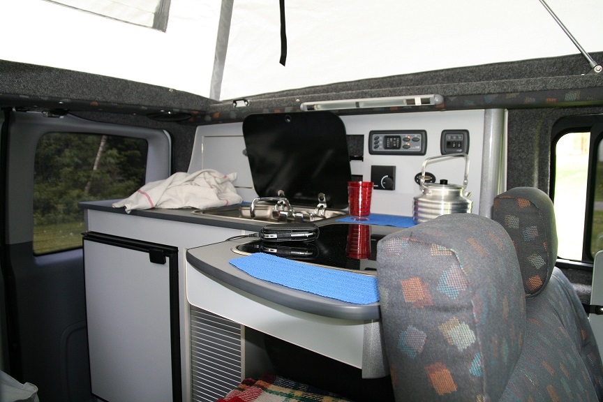

Les batteries (2 de 105 Ah) ont une bonne autonomie (mais déjà remplacées en 2014) : 3 jours à l'arrêt avec le frigo. Là j'ai ajouté un panneau solaire de 100W pour qu'elles restent toujours 100% chargées car la décharge complète leur est très nuisible.
Frigo : petit mais silencieux et efficace.
Le circuit électrique n'est pas branché selon les préconisations du fabricant de la petite centrale CBE, mais tout semble fonctionner correctement.
Le séparateur de batteries est "basique" et a nécessité une petite modification de ma part (relais de sectionnement pour charge solaire ou 230v).
Vitres et isolation : Les vitres teintées assombrissent mais vous gardent 100% à l'abris des regards extérieurs. L'isolation est pas trop mal : dormi à deux par -5) sans chauffage et 15°C intérieurs toit baissé.
Mobilier : Les matériaux du mobilier intérieur d'assez bonne qualité, mais les bordurages des panneaux rétrécissent avec le temps et la chaleur.
Les fermetures (volets roulants) vibrent un peu en roulant mais semblent résister à une utilisation intensive. L'ennui : ils bouffent du volume à l'arrière des placards.
Sièges : le tissu imitation Mercedes est de mauvaise qualité et les coutures on cédé à plusieurs endroits (sur la banquette et le siège passager).
En comparant avec le tissu Mercedes on voit bien la différence. Banquette arrière inconfortable pour la route. Des accoudoirs et des ceintures 3 points auraient été mieux. Pour le couchage : un trou juste au niveau des fesses du à l'articulation du dossier assez désagréable.
Mais : .... on dort comme dans un cocon ... bien !

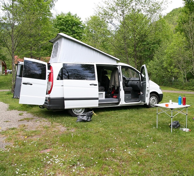

Le toit : C'est la que le bat blesse ... je suis assez déçu dans l'ensemble. Toile qui vieillit très mal (toute tachée et qui s'use), filet moustiquaire qui ne supporte pas les températures rudes de la haute montagne et part en morceaux après 4 ans malgré toutes les précautions possibles. Pas d'isolation thermique toit ouvert (proposer une doublure extérieure serait sympa), et lumière qui passe trop à travers la toile pour dormir après 6h.
J'espère que les matériaux on évolué.
C'est vrai que les batteries n'aiment pas du tout être déchargées au max. L'ajout d'un panneau solaire est une très bonne idée. Nous conseillons également de les recharger tous les mois en utilisant la prise 220V (une nuit complète). Particulièrement en hiver si le van est moins utilisé.
Oui et nous en sommes très content. 1h pour faire des glaçons dans le compartiment à glace !
Nous utilisons une toile de grande qualité de résistance bien supérieure à une toile coton et sans entretien (polyester enduction acrylique). Elle a une durée de vie d'au moins 10 ans ! La moustiquaire est en effet la partie la plus fragile. C'est pourquoi nous la mettons sur velcro pour qu'elle puisse s'expédier et se changer très simplement. Nous avons eu en effet une période où la qualité du maillage de la moustiquaire était dégradé ce qui nous a occasionné des problèmes de rupture prématurée. La nouvelle moustiquaire est beaucoup plus solide.
Nous retenons votre idée de doublure extérieure. Ce serait un produit intéressant à développer. Cela solutionnerait également le manque d'opacité.
