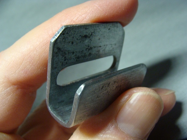

Fabrication de deux crochets pour verrouiller l’ouverture du toit relevable.
Posté : Mar 24 Nov 2015 11:34
par libertyvancamp
Avantages :
1 - Plus besoin de passer la sangle dans la boucle à came à chaque verrouillage
2- Verrouillage simpliste
3- La sangle, qui est passée dans la boucle, sert de poignée pour fermer le toit

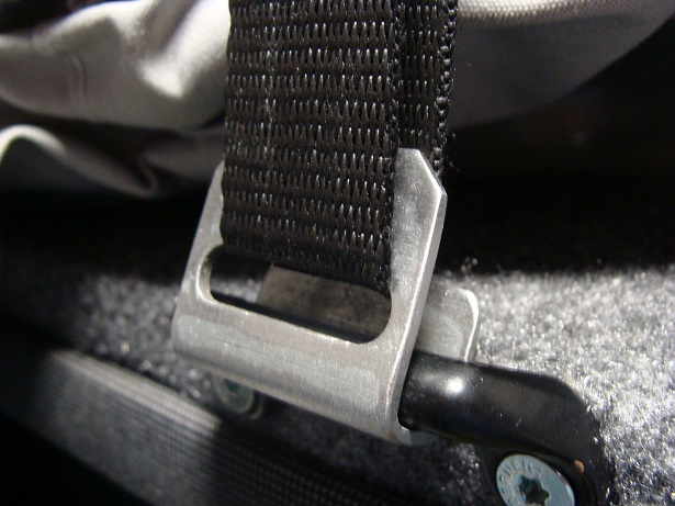

Re: Fabrication de deux crochets pour verrouiller l’ouverture du toit relevable.
Posté : Sam 2 Avr 2016 08:40
par Pourny
comme j'avais trouvé excellentes l'idée et la réalisation de ces crochets, je me suis mis au travail. Voici le résultat. Les essais sont concluants: plus besoin de s'escrimer à passer les courroies dans les boucles à chaque fermeture du toit, les deux crochets doivent simplement être mis en place avant de tirer sur les courroies. Un grand merci à Libertyvancamp !
mise en place.JPG (104.22 Kio) Vu 12032 fois
