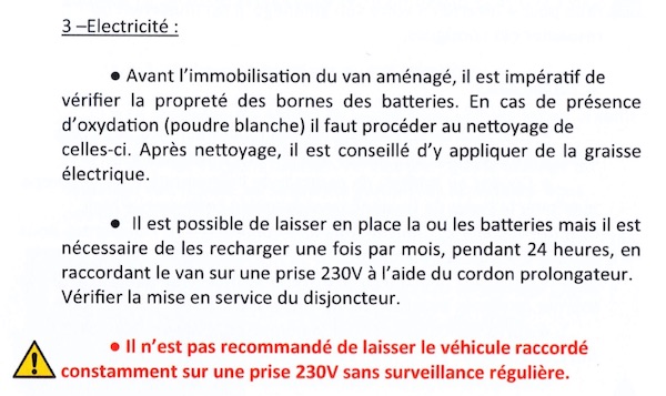

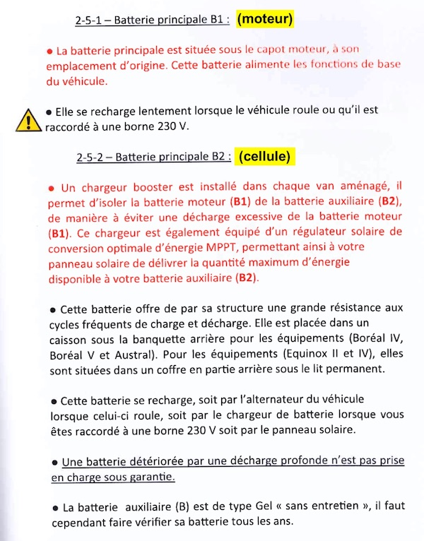

les batteries doivent être rechargées quelques fois ou reprendre le véhicule et le faire rouler peu suffir ?

Messagepar jo68 » Dim 10 Mai 2020 12:08
Virginie1805 a écrit :(...) les batteries doivent être rechargées quelques fois ou reprendre le véhicule et le faire rouler peu suffir ? (...)
Bonjour Virginie, ci-dessous quelques informations concernant les batteries de ton van.
Batteries moteur et cellule
Règles hivernage batteries
Tu peux également consulter le post de Kiki du 18/03/18 Recharge batterie : viewtopic.php?f=15&t=1387
Ou en encore le post de Gollum du 24/10/17 Recharge batteries : viewtopic.php?f=15&t=1365

Merci beaucoup Jo68! C’est pour le coup très clair et j’ai les infos pour les batteries !
