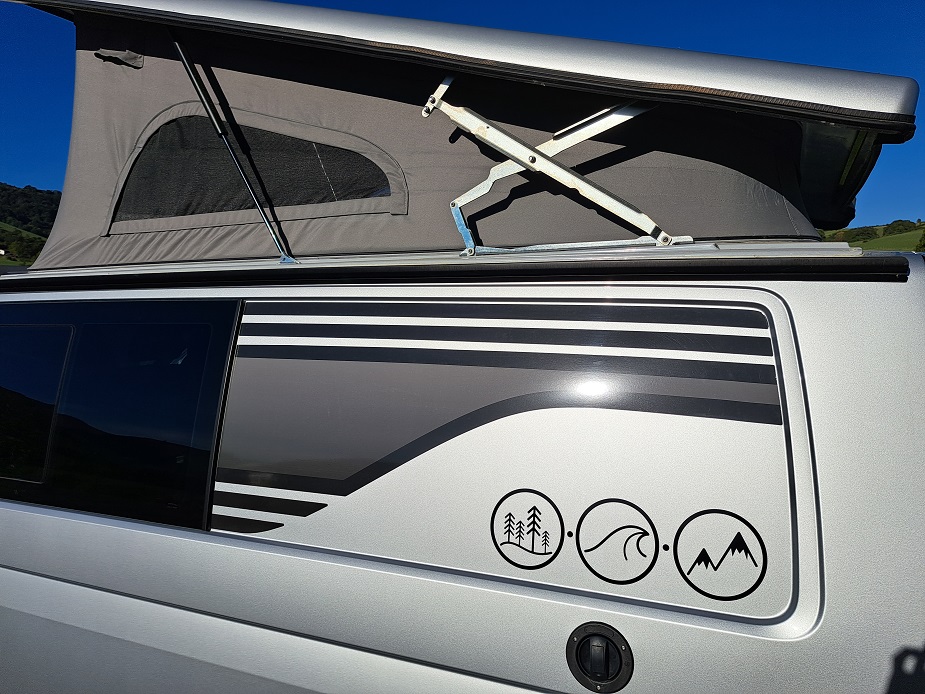

Nouveau propriétaire d'un T6 150cv Melbourne boite auto.
Trop content, je commence la personnalisation car j'aime bien Stylevan mais j'ai pas envie d'être un panneau publicitaire ambulant.

Qu'avez-vous employé comme outils / produits pour enlever les bidules svp ? merci :)
Messages : 354
Re: Nouveau Stylevaner Melbourne dans le 33
Messagepar Baroud'eure » Ven 7 Oct 2022 04:57
Bonjour Jeanvan ;) Un sèche cheveux pour décoller les adhésifs et un léger lustrage pour enlever les restes de colle.

Le sticker de côté (avec la route) est particulièrement chiant à enlever car très fin. En effet j'ai utilisé sèche cheveux et une carte plastique rigide (type carte bleue), pour gratter sans rayer.
A norauto il y a un produit pour enlever la colle qui est très efficace (marque BARDHAL)
Bon courage !
