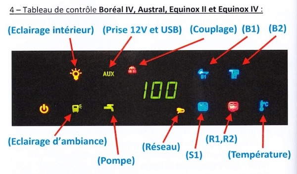

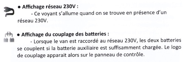

Par contre j’avais cru comprendre que lorsque les batteries cellules étaient pleine, le panneau solaire devait ensuite recharger la batterie moteur en allumant un voyant sur le panneau de contrôle, mais je ne l’ai jamais vu s’afficher ! Est ce que ça vous arrive ? Le voyant est caché sur le panneau de contrôle. Un peu comme celui du signalement au branchement 220.

Salut Xavier (bien entendu je pense aussi à toi Lydie c'est juste que je vois plus Xavier gérer la technique et toi la partie "chiffon" ainsi que les relations publiques),
Ce que j’ai compris à la réception de mon van c’est que la batterie du moteur se recharge en roulant et lorsque le van est raccordé au 220V (à condition que la batterie cellule soit chargée).
A l’arrêt selon le tableau de commande elle se décharge. Je ne suis pas certain que les valeurs tension et % de charge de la batterie du moteur soient fiables. Durant toute la durée du confinement (covid-19) je n’avais pas touché à mon van, ce qui ne l’a pas empêché de démarrer au quart de tour le moment venu.
Roulant régulièrement avec mon van il est vrai que je ne me pose pas la question concernant la charge de la batterie du moteur via le panneau solaire. Maintenant dans la configuration du stationnement de longue durée un complément d'information serait le bienvenu.
Dans la notice d’utilisation de Stylevan de 2019 il n’est pas mentionné que le panneau solaire recharge la batterie du moteur (à confirmer par Stylevan).
