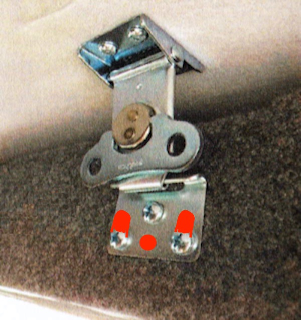

Perso je plie juste la toile sur elle-même pour permettre le passage de la grenouillère.
En fonction de la route j’ai quelques fois de petites vibrations du côté de la porte coulissante.
Pour y remédier je serre davantage la sangle de ce côté quand ça arrive
De temps à autre c’est la grenouillère qui fait des castagnettes.
Pour y remédier je tourne un tout petit peu le « bouton » de la grenouillère.
Sinon essaye de tendre en premier les sangles et seulement après de fermer la grenouillère :idea:

Peut-être que la patte de fixation de la grenouillère a été posée un peu trop haute lors du montage.
Si tu additionnes ses deux éléments avec le serrage des sangles et les vibrations de la route il est possible que la grenouillère saute de sa fixation.
La solution qui me vient à l’esprit serait d’abaisser la patte de fixation.
Pour se faire il suffit de créer deux lumières adaptées au diamètre des vis sur les trous extérieurs et de percer un trou au milieu.
Trou dans lequel viendra la troisième vis de fixation qui actuellement est au-dessus.
Il est possible que cette grenouillère diffère de la tienne mais le principe reste le même
Les lumières vont te permettre de trouver le bon réglage pour le serrage de la grenouillère (ne pas trop tendre).
Ajoute des rondelles à dents (éventail) aux deux vis pour améliorer le mordant sur la patte de fixation.
La vis centrale améliorera le maintien de la patte de fixation (il n'y aura plus de vis au-dessus).
Par la suite pour améliorer le maintien de la patte de fixation il sera peut-être nécessaire de mettre des vis du diamètre supérieur :roll:
Tu peux aussi mettre une patte de fixation plus mastoc que celle d’origine (à voir dans les magasins de bricolage).

J'ai eu exactement le même problème, j'ai donc décalé légèrement vers le bas la patte de fixation ce qui à atténué le problème. En fonction de la température le problème peut revenir. Chez Stylevan on m'a dit que cette attache n'est pas vraiment utile au maintien du toit, les sangles sont largement suffisantes. Je pense qu'un jour ce machin va sauter. (En plus il fait du bruit quand on se déplace dans le van toit levé, il gigote^^)

Gaëtan a écrit : (...) Chez Stylevan on m'a dit que cette attache n'est pas vraiment utile au maintien du toit, les sangles sont largement suffisantes. Je pense qu'un jour ce machin va sauter. (En plus il fait du bruit quand on se déplace dans le van toit levé, il gigote^^) (...)
Bonjour Gaëtan,
Normalement au niveau du toit il devrait-y avoir un aimant.
Ce dernier permet de plaquer la partie mobile de la grenouillère à l'horizontale (papillon 1/4 de tour rabattu).
Positionné de cette manière tu n'auras plus de bruit pendant tes déplacements dans le van.
