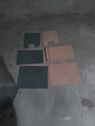

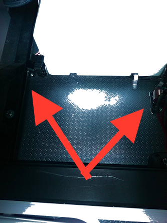

Et oui il y a du rab dans les longueurs de câble ,chose qui m'a permis de déplacer 3 éléments électrique....
Ceci m'a permis de faire un petit coffre.

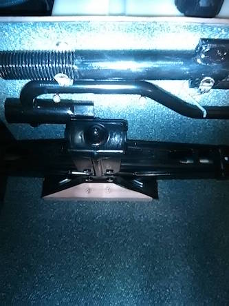

Renault fourni le système de dépannage crevaison dans une mallette fixée sous le siège conducteur , aujourd'hui il y a le matériel de régulation de charge des batteries auxiliaire ....
Donc galère cette boite !!!
Le montage de 3 morceaux de bois et un peu de moquette fait que le matériel est rangé dedans... Même la place de mettre une petite sacoche d'outillage triangle et gilet de sécurité ....

((Pour Stylevent le montage est fait derrière le réservoir de la chaudière))
déplacement des éléments électrique
découpage et moquette
fini et monté
