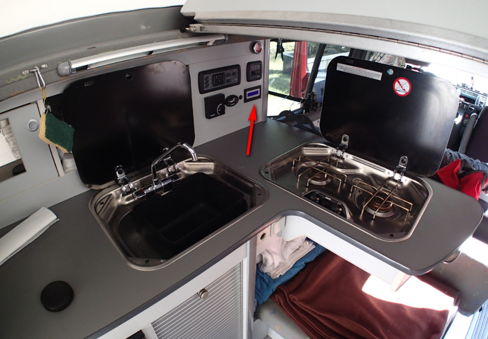

Avec une installation comme la mienne, je tiens facilement de 5 à 8 jours et voir plus si il y a du soleil (hors hiver car le chauffage est assez gourmand en énergie).
L'équipement de mesure encastrable que j'ai installé en série sur mes batteries, je l'ai trouvé sur le site de Conrad.fr :
http://www.conrad.fr/ce/fr/product/101959/Afficheur-LCD-H-Tronic-PM4020-0-40-VDC?ref=list
Voir au bout de la flèche sur la photo.
