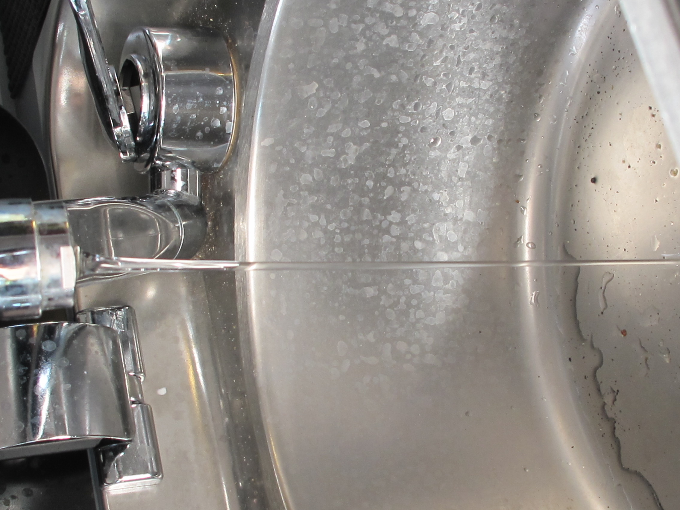

Depuis un certain temps, c'est à dire depuis le début, la pompe à eau ne tourne qu'en intermittence avec une fréquence de 2 secondes pour un débit au robinet d'une pissette de moineau !!! (voir photo) Ne me dites pas qu'il n'y a plus d'eau dans le réservoir !

photo : l'eau coule bien à la verticale

Hello,
Commence par le plus simple.
Je vois sur ta photo que le bec du robinet est démontable, essai de le dévisser peut être qui y a des impuretés à l'intérieur....

Bonjour Fredotiti,
Merci, tu avais raison, le filtre du nez du robinet était gorgé de mousse et de divers tout petits débris , venant de la période "aménagement". Et ce filtre à 3 niveaux de filtration, j'ai viré le 1er.
Pourquoi chercher la complication ..... alors que la solution est toute simple !!!
