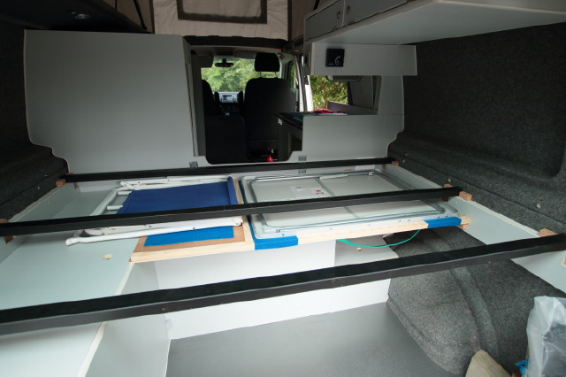

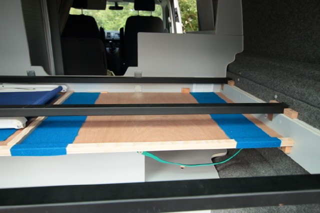

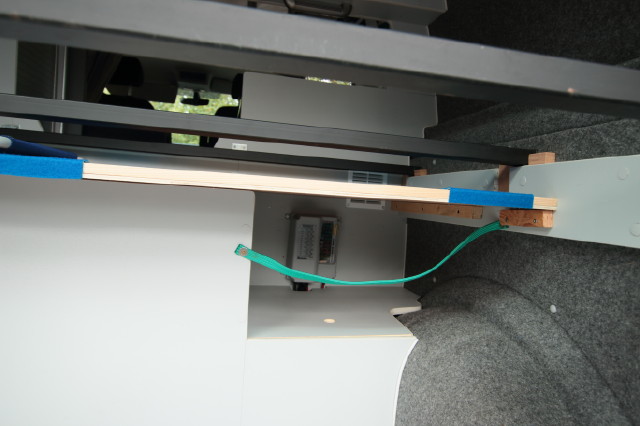

Après avoir remonté le lit transversal pour être au niveau des extensions, j'ai gagné un peu de place entre les barres support de lit et les placards inférieurs. La table de camping extérieure et les chaises pliantes, je ne savais jamais comment bien les ranger pour quelles soient accessibles rapidement sans vider le coffre !!
Et bien voilà : une planche de contreplaqué, des tasseaux une chute de moquette, et j'ai la place de couler la table et chaises sous le lit.
J'avais vu lors du rassemblement Stylevan dans le Morvan un du groupe (je ne me rappelle pas de son nom) qui avait fait un système articulé avec un verrouillage pour ranger la table sous le lit; celà ma donné l'idée mais j'ai fait plus simple!
voir photos
