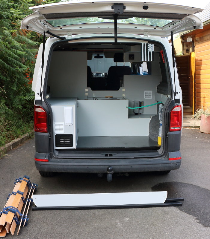

bonjour à tous,
Ces véhicules ne servent pas qu'à se balader et dormir !!!
Pour ceux qui ont le modèle avec lit transversal ar , trouver de la place pour charger un frigo, une plante verte, une belle mère ?

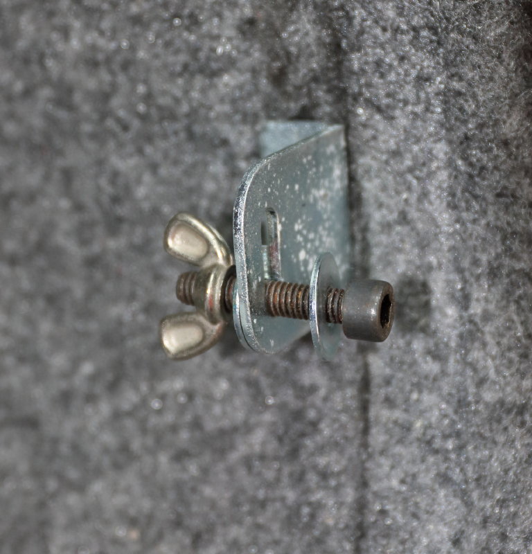

- pas de pb pour enlever la matelas, le sommier à lattes, les 3 barres acier support ... mais il y a un bug : la planche de traverse ar est en fixe !?!
A démonter, et fixer 2 équerres , 2 perçages dans la planche et 2 boulons avec écrous papillon.
Voilà et on a un volume de 1,05x0,70x h1,23
voir photos
Bonnes vacances pour ceux qui ont bien travaillés !
Jean-Yves

Salut Jean-Yves, merci du ptit Tuto, le lit transversal peut en effet se démonter avec quelques manip ;)

stylemax a écrit :Salut Jean-Yves, merci du ptit Tuto, le lit transversal peut en effet se démonter avec quelques manip ;)
A dire vrai, je ne sais même pas pourquoi elle est là cette barre. Si c'est une question d'esthétique, je ne sais pas si ça vaut le coup... En tout cas mois je l'ai enlevé, et je profite bien mieux de la place sous sommier et en soute!
