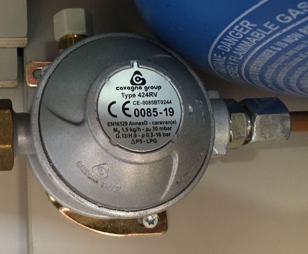

Détendeur type 424RV
Messagepar jo68 » Mar 13 Oct 2020 18:26
Yo Didier ya le feu, quoique non, ya plus ;)
Non je plaisante cela n'est pas drôle, surtout avec les températures en baisses :(
Ci-joint la référence du mien en image (montage Stylevan fin 2019) :
Pour plus d'infos prends contact avec Guillaume du SAV de Stylevan, il te proposera un détendeur adapté ou du moins la bonne référence : guillaume.leger@stylevan.fr

Messagepar didier » Mar 13 Oct 2020 20:37
merci
mais je ne sais pas où en trouver
surtout que je ne sais pas quels sont les diamètres d'entrée et de sortie. il y a tellement de références.
j'ai déjà envoyé une demande au SAV de stylevan restée sans réponse.
je retente ma chance
