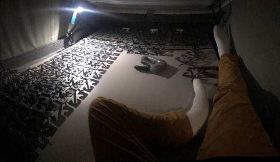

J'ai fait l'ajout du système Froli sur mon VW c'est très simple. j'ai commandé les plots chez Stylevan. C'est très efficace et confortable !(plus que des lattes je pense) Ca change tout !
J'ai mis une photo ici :http://forum-stylevan.fr/viewtopic.php?f=15&t=1622#p4918

J'ai payé 136€ (et j'ai du rab en plots au moins 1/3 en rechange)
j'ai fixé avec une agrafeuse/cloueuse, j'ai du y passer 30 min max avec les découpes des plots.
Froli en cour
IMG_3687 - Copie.JPG (59.85 Kio) Vu 12956 fois

Messagepar Gaëtan » Mer 28 Oct 2020 09:26
Je crois que les plots sont par paquet de 9 reliés les uns aux autres, avec quelques agrafes ça va très bien, directement fixé sur la planche.

Messagepar thomas40 » Ven 6 Nov 2020 17:03
ça y est c'est fait, commandé chez stylevan (145 euros) reçu et posé avec des vis fournies .
Au top, confort
