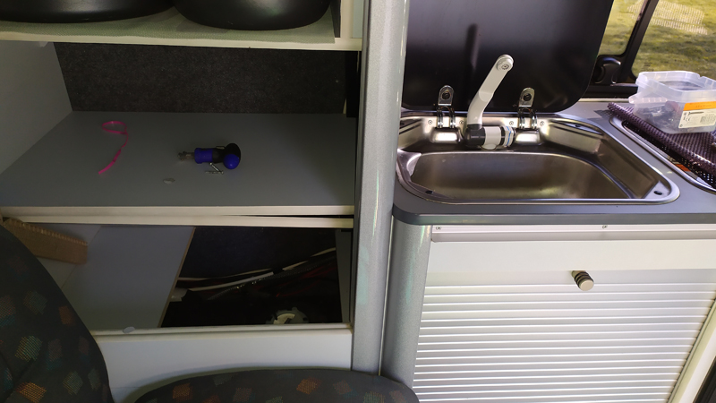

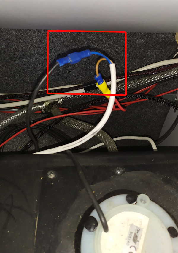

Bon j'ai enlevé la plaque qui donne accès au réservoir.
J'ai trois questions: à quoi servent les deux connecteurs entourés en rouge, comment les tester ?

Pour les deux connecteurs il s’agit peut-être de l’alimentation de la pompe à eau (ou pas) ?
En débranchant les cosses tu devrais avoir du 12V entre la cosse mâle bleue (fil noir) et la cosse femelle jaune (fils rouges). Le câble blanc (fils brun et bleu) devrait aller sur un récepteur. Le + étant sur le fil brun et le - sur le fil bleu.
Le tuyau Rilsan transparent de 12mm allant au T vers le faisceau électrique devrait correspondre à ta sortie d’aspiration d’eau propre.

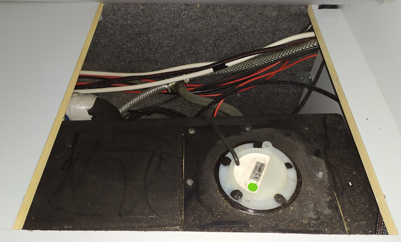

Avant de démonter essaye de voir ce qu’il y a autour du réservoir (photo). Cela va demander un peu de gymnastique mais ceci pourrait être révélateur (tuyau Rilsan (remplissage, trop-plein, aspiration), câblage électrique, purge, etc).
A mon avis il s’agit de la jauge de niveau que l’on peut voir sur la photo 3.jpg. Par contre elle est montée sur une trappe carrée jointée fixée par "8" vis. Ce qui me semble costaud comme montage pour une simple jauge de niveau !
Si tu démontes la trappe pour en avoir le coeur net il faudra prévoir le remplacement du joint (mastic spécial alimentaire).
Si ton réservoir est plein, pense à mettre ton van de niveau, avec le trop-plein l'eau ne devrait pas se répandre lors du démontage.
Par précaution garde de quoi éponger au cas où à porté de main
Le réservoir n'étant pas vide pour éviter les courts-circuits pense à débrancher la batterie cellule.
Pour la vidange si tu n’as pas de purge (ancien modèle) sans une pompe additionnelle tu ne pourras pas vider le réservoir facilement.

amigappc a écrit :(...) J'ai trois questions: à quoi servent les deux connecteurs entourés en rouge, comment les tester ?
Deuxièmement quelles précautions dois-je prendre avant de dévisser la plaque pour enlever la pompe ?
Troisièmement, peut-on vider le réservoir d'eau avec la pompe en panne ? (...)

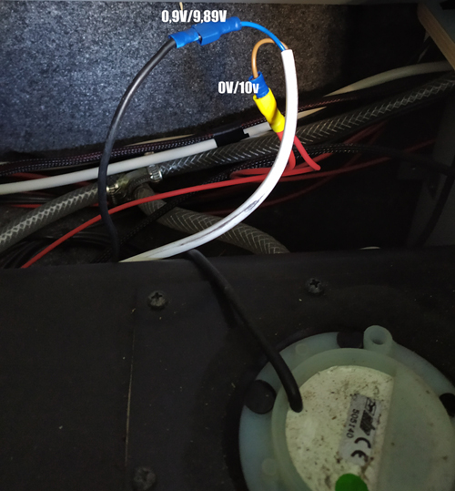

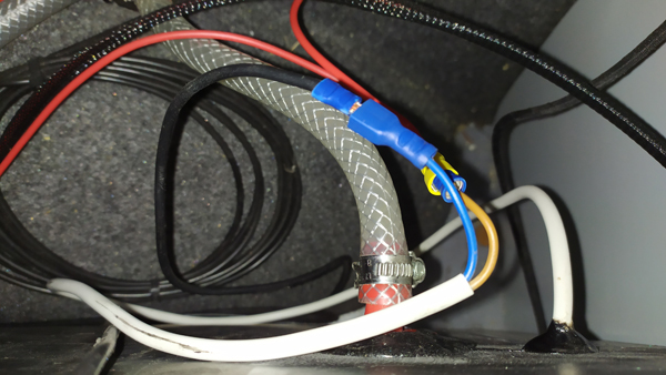

Bonjour et merci pour les réponses.
Je continue mes tests.
Sur la première photo, j'ai indiqué le voltage robinet éteint ouvert.
Sur la deuxième on voit la sortie d'eau du réservoir, et je pense le faisceau
électrique à droite qui doit alimenter la pompe et qui donc doit être immergée
dans le réservoir.
Qu'en pensez-vous ?
dans le réservoir.
Qu'en pensez-vous ?

Bonjour amigappc,
Yes ta pompe est immergée, c'est marrant que l'alimentation se fasse sur le côté
Ok l'alimentation 12V est présente et le fusible ne saute plus.
Débranche les cosses, mets ton multimètre sur ohmmètre.
Si la valeur affichée est 1 c'est qu'il y a un problème du câble à la pompe (ou pompe HS).
Si tu mesures une résistance, check ta connectique pour écarter les faux contacts.
Si ça ne marche pas et si ton niveau d'eau est en dessous du tuyau d'aspiration tu peux essayer l'astuce de la soufflette.
Si ça ne marche toujours pas il faudra envisager de contrôler visuellement la pompe, donc démontage de la trappe carrée jointée
