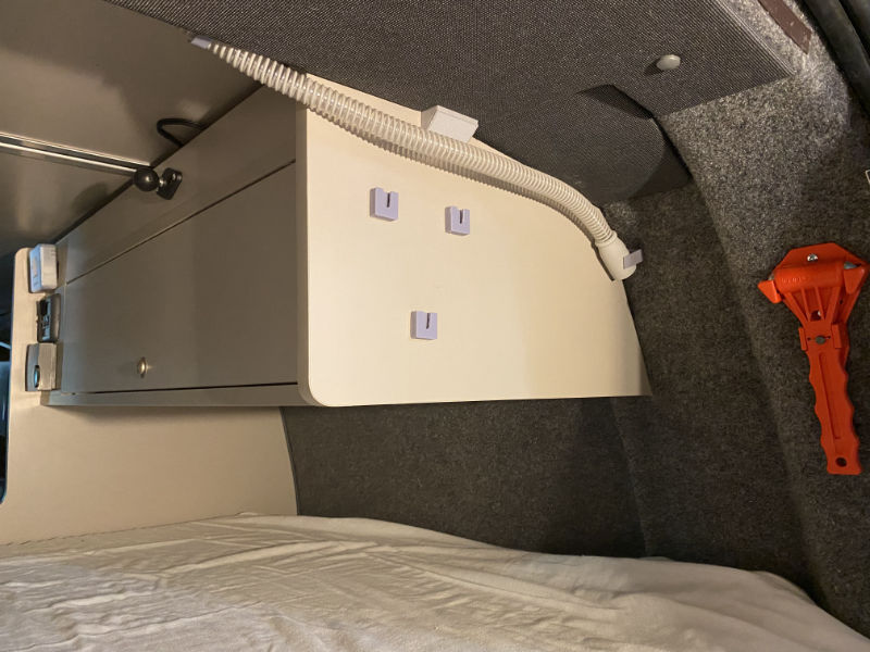

Si, comme moi, vous faites de l'apnée du sommeil, que vous utilisez un PPC et que vous cherchez une solution pratique pour installer votre PPC, je vous donne une solution à adapter suivant le modèle (J'ai un Equinox 4).
J'ai fixé le PPC à l'arrière sur le côté du meuble au-dessus du lit :
position PPC.jpg (80.23 Kio) Vu 9986 fois

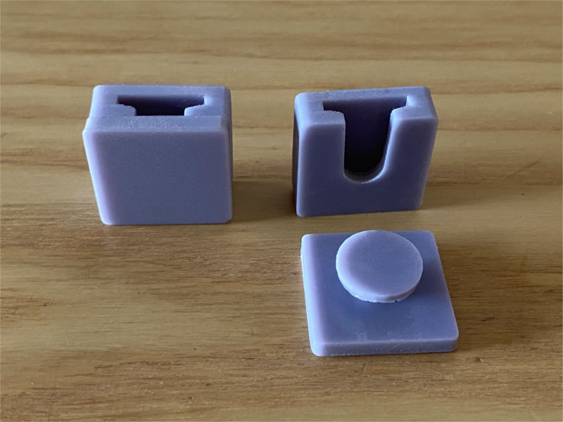

Les fixations ont été faites avec une imprimante 3D collées sur le dessous de l'appareil et sur le côté du meuble.
Avec ces fixations, il reste en place même sur les chemins bosselés.

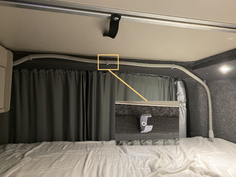

Le tuyau part de l'appareil vers la tête de lit en étant maintenu par des attaches vissées
Sa longueur pour laisser suffisamment de mou. On peut le laisser à demeure. Il ne gêne pas le ou la voisin(e).

Les attaches ont également été fabriquées avec une imprimante 3D.
Le cable d'alimentation est un cable 12V fourni par le prestataire. Je le fais passer dans la goulotte au dessus du meuble.
J'ai également mis une prise supplémentaire dans la goulotte en parallèle à celle installée en standard.

Seule restriction : on ne peut pas utiliser l'humidificateur car l'appareil est positionné verticalement. Personnellement, je n'en fais pas un usage continu donc ça ne me gêne pas de m'en passer.
