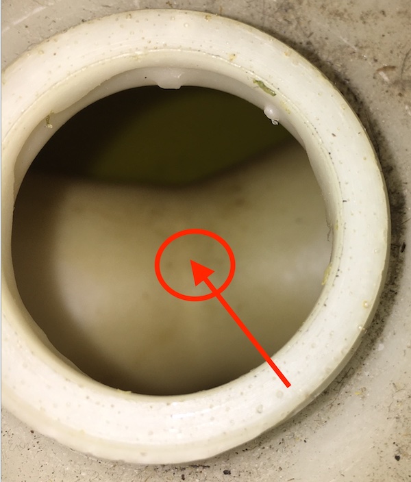

Mon litre de liquide n'a pas suffi, je ne vois pas le trait du niveau minimum dans le bocal donc je vais recommander 5 litres de liquide ?
Quelqu'un pourrait me renseigner sur le volume de liquide à mettre dans ce réservoir ? Est-ce que le fait d'en avoir pas mis assez peut expliquer que mon webasto ne redémarre pas ?

Niveau réservoir Thermo Top C (chaudière)
Messagepar jo68 » Lun 30 Aoû 2021 08:49
Bonjour polo33 :D
Si le niveau de liquide de refroidissement est trop bas la chaudière se mettra en sécurité.
Estimation contenance du réservoir de la Thermo Top (chaudière) :
Dimension de mon réservoir : L33 x P14 x h17 = 7854cm3 = 7,854l (entre 7 et 8l)
Vide au dessus du niveau : L33 x P14 x h7 = 3234cm3 = 3,234l (entre 2 et 3l)
Liquide dans le réservoir pour être à niveau : 8 - 3 = 5l (entre 4 et 5l)
En prenant la règle des 3/4 : 8 x 3/4 = 6l (entre 5 et 6l)
Nota : A vue de nez le circuit complet devrait faire dans les 9l (réservoir, tuyauterie, radiateur et chaudière).
Pour faire simple le niveau doit se situer un peu au-dessus du repère situé dans le réservoir.
Reprise photographie de polo33 dans son message du 25/08/21
