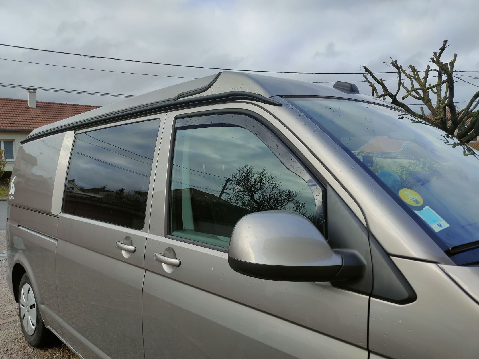

Et un Equinox 3 supplémentaire équipé de deux multirails.
Pas aussi bricoleuses et téméraires que Gaëtan, nous avions fait faire un devis chez VW... Oups le tarif (forfait horaire 2x 3H50 !) et pas certaines de leur compétence à ce sujet.
Aussi, comme nous avions un passage programmé dans l'Est, renseignements et rendez-vous pris chez Ludospace dans les Vosges.
Ce matin, en 1h30, les deux multirails étaient posés sur Charlie. Bon, le spoiler avant ne va pas jusqu'au parebrise mais cela devrait malgré tout le faire.
Il n'y a plus qu'à coudre le jonc sur notre tarp qui pourra servir soit comme solette soit comme tarp !

Wouaw super ! A choisir je pense aussi que je l'aurai fait faire chez Ludospace plutôt que VW. C'est étrange quand même pour le spoiler avant... Cela vient surement du faite que la casquette gène et que les rails ont été positionnés trop en arrière.
J'ai découvert également une fonction supplémentaire au multirail avec l'utilisation : au moment de fermer le toit si il y a un coup de chiffon à mettre sur la toile ou aider la toile à bien rentrer sous le toit, je monte sur la marche des portes ou un sur une roue arrière et je me tiens au multirail vraiment pratique

Oui, je pense qu'ils ont fait comme d'habitude et ont été surpris par la casquette. Au moins, cela servira d'exemple pour les prochains candidats au multirail.
Rien de dramatique, là il pleut encore et tout va bien au niveau écoulement.
