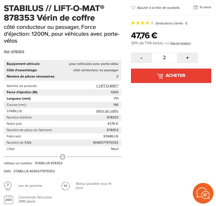

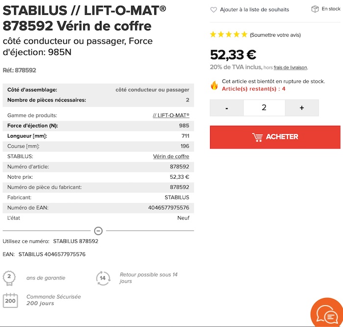

Avec la référence sur mes vérins d'origines, je trouve cette équivalence :arrow: STABILUS 878592
D'après la vidéo Youtube voilà ce que donne le vérin "renforcé" :arrow: STABILUS 878353
