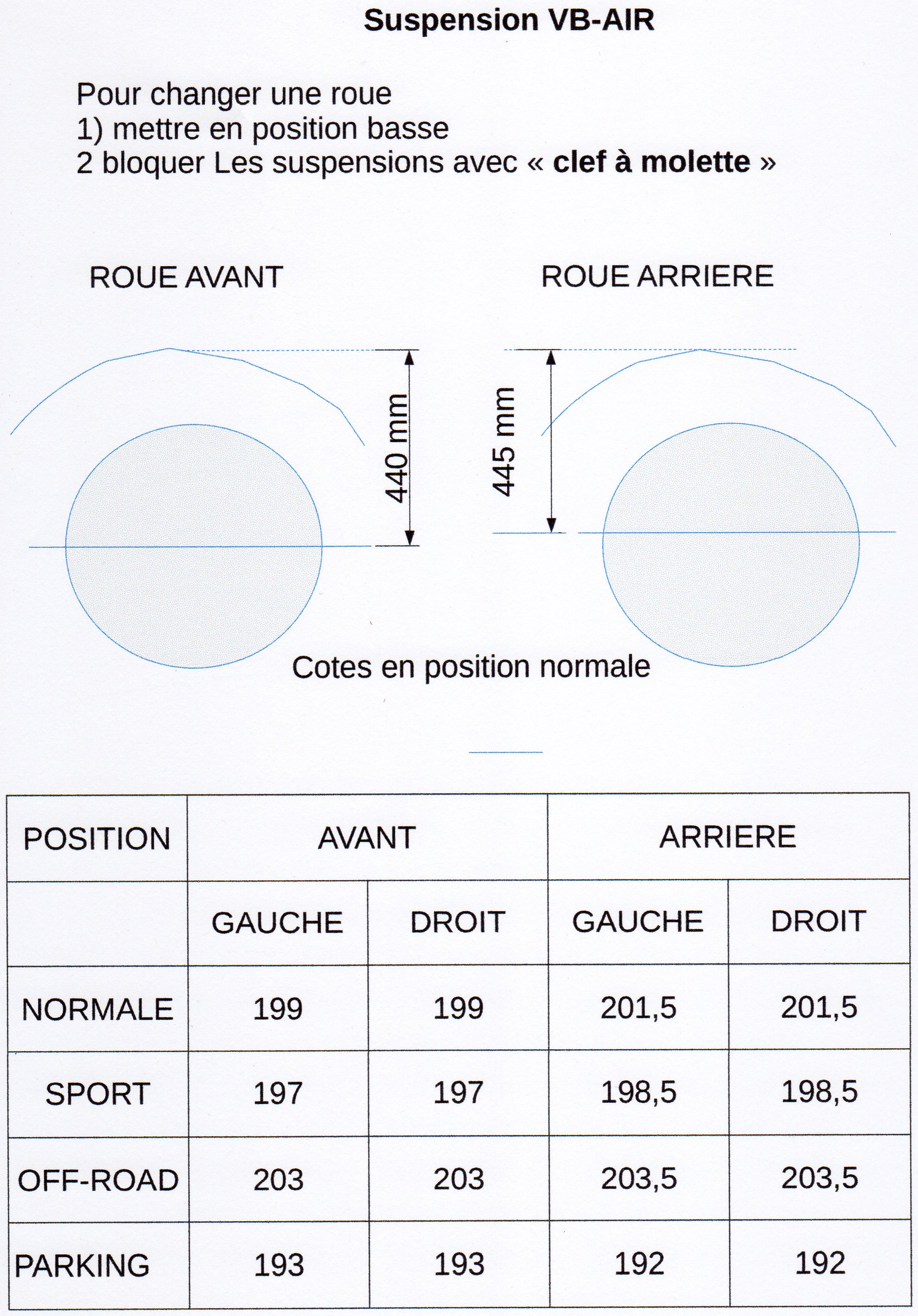

Messagepar Vertau » Ven 22 Mar 2024 08:38
j'ai fait quelques mesures de hauteur avec les différentes positions de la suspension VB-AIR, je précise que j'ai des barres de toit et que le van est un VW 4 motion.
La mesure arrière est faite à la verticale de l'axe de la roue
La mesure avant est faite à la limite avant des barres de toit , juste derrière la connexion du toit solaire.

Messagepar jezequely@aol.com » Sam 23 Mar 2024 13:09
Pour les hauteurs cela dépend de la façon dont ton installateur a fait le réglage des capteurs de hauteur.

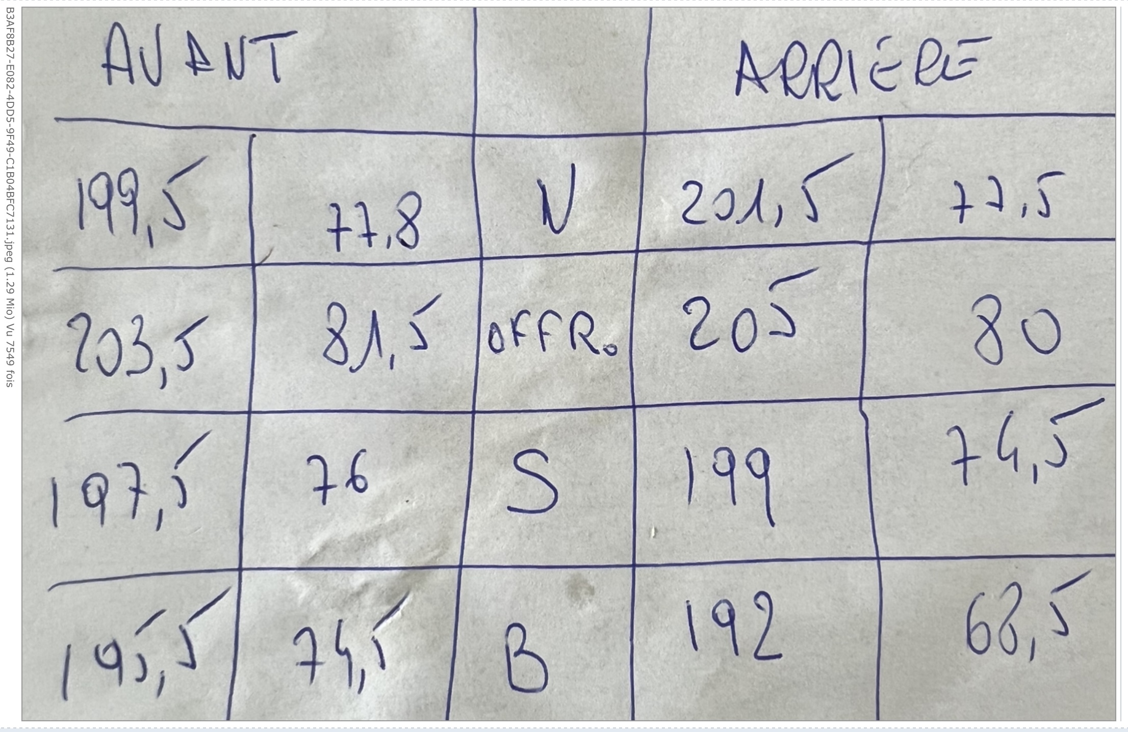

Messagepar Vanlifedid » Dim 24 Mar 2024 07:23
Mes mesures

Un tout grand MERCI pour vos mesures
Pouvez-vous me donner vos impressions, après utilisation:
* Sur Internet, certains prétendent que la suspension air "fragilise" le chassis, à cause des points d'encrage... Quel est votre avis ?
* Est-ce envisageable de régler le off-road plus haut, même temporairement, pour les passages particulièrement trialisants... Le Ford semble réputé pour toucher vite du nez..
* je comprends de vos expériences que le mode "nrmal" est très souple et donc très confortable... Pas trop de balancements (effet "DS" particulièrement en route sinueuse ? ...
MERCI pour vos avis éclairés car je pense que cette suspension, ajoutée à des roues de "grand diamètre" est un bon complément à l'option 4x4 du Ford ...
