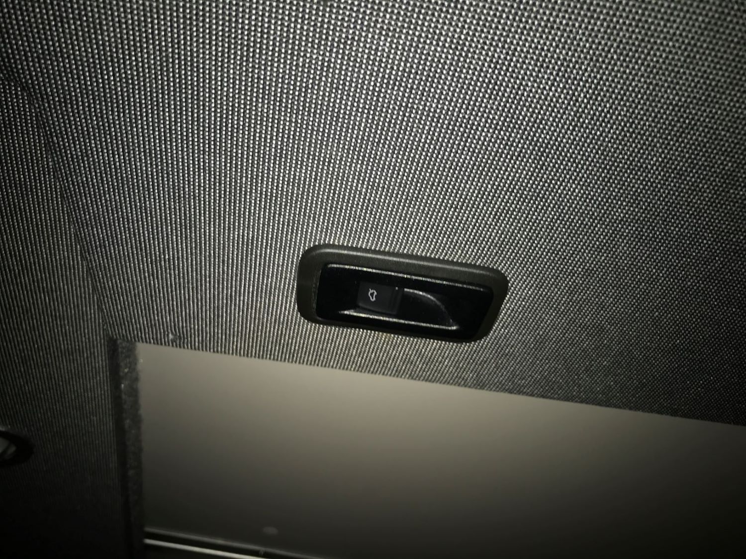

Hello everybody,
Certains d’entre vous ont monté un interrupteur à l’intérieur du hayon afin d’ouvrir celui-ci depuis le lit.
Mais il est possible d’ouvrir le hayon avec la clef de contact (a condition d’avoir l’option hayon électrique)
Quel est l’avantage supplémentaire pour mettre ce petit interrupteur ?

Salut !
Encore ce weekend je m'en suis servi : on été de mariage et 4 à dormir dans le van. J'étais à dormir en bas côté hayon et j'ai voulu m'éclipser discrètement au petit matin, hop un petit coup sur le bouton, on pouce le hayon, on referme sans claquer et le tour est joué !
Sinon habituellement c'est plus quand on traine le matin au lit sur un spot nature et si il commence à faire chaud, on ouvre en grand et on profite de la vue et d'un courant d'air frais avant de ce lever.
Ce bouton devrait être de série, sur n'importe quel utilitaire il est possible d'ouvrir les portes de l'intérieur… Même niveau sécurité… Bon après il y a le petit marteau rouge
Par contre avec l'option hayon électrique je ne sais pas si c'est possible d'ouvrir avec la télécommande, juste qu'il faudra oublier le fait de charger le hayon d'un porte vélo ou coffre de rangement, ça ne sera pas compatible…

Merci Gaetan,
Ma question suivante, pourquoi ce bouton , alors qu’on peut l’ouvrir avec la clef (si option ouverture électrique prise)?
Y’a t’il un avantage supplémentaire ?

Pour ma part je n’ai pas de bouton donc impossible d’ouvrir le hayon de l’intérieur.
Sur ma télécommande j’ai le bouton ouverture de coffre (hayon).
Ce dernier me permet de déverrouiller la serrure du hayon en laissant les autres ouvrants verrouillés.
Pour ouvrir le hayon j’ai besoin d’actionner la clenche électrique du hayon se trouvant dehors.
Il me faut donc deux actions pour arriver à mes fins.
Xavier était dans le même cas que moi.
Dans un premier temps il utilise la télécommande pour déverrouiller la serrure de son hayon.
Dans un deuxième temps le
bouton qu’il a installé lui permet de shunter l’action manuelle sur la clenche.
En simultané je pense qu’une poussée sur le hayon est nécessaire.
Sans ce bouton il serait obligé de sortir pour actionner la clenche manuellement.
Gaëtan a l'option ouverture du hayon de l’intérieur.
Je pense que son bouton doit effectuer les deux actions en simultané (déverrouillage serrure du hayon et shunt de la clenche électrique).
Sur ton van tu as l’option ouverture/fermeture du hayon électrique (assistance avec un moteur).
Donc normalement tu n'as pas le bouton de Gaëtan.
Si tu as ce bouton, dis-toi qu'il remplace la télécommande quand tu ne l'as pas sous la main.
Si tu ne l'as pas, c'est qu'il n'est peut-être pas compatible avec ton option.
Alors oui et non, je viens de vérifier.
- Si le véhicule est déverrouillé : bien sur le bouton déclenche l'ouverture du hayon (avec une poussée sur le hayon en même temps)
- Si le véhicule est verrouillé de l'intérieur avec la commande sur la portière conducteur : le bouton déclenche l'ouverture du hayon
- Si le véhicule est verrouillé avec la télécommande : le bouton est inactif
(Au moins si on me casse la vitre arrière, le hayon ne pourra pas s'ouvrir même de l'intérieur, c'est bien fait quand même)
J'avais jamais remarqué, si je suis dans le véhicule et que je veux le verrouiller : j'utilise tout le temps le bouton sur la portière conducteur (ça ne clignote pas

Bonjour à tous et toutes. Je découvre votre forum et j'espère être un participant constructif et un minimum intéressant.
Je voyage seul à l'aventure depuis 6 ans avec un T6 que j’aménage en une demie heure car il est aussi utilisé (en dehors des voyages) pour le transport de matériel, matériaux,motos,vélos ...
En ce qui concerne l'ouverture du hayon : (certes moins confortable qu'un bouton) je l'ouvre manuellement avec le doigt en actionnant la petite "gâchette" qui se trouve derrière le bouchon en caoutchouc du bas du hayon (perso je n'ai pas envie de faire des trous dans les garnitures). Mais le bouton est une excellente idée.
