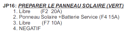

C'est vrai sur la notice Stylevan, F4= frigo.
Par contre sur le NE355, à l'arrière, il y a un connecteur JP16, qui fait référence au fusible F4. Apparemment, ceux qui n'ont pas de panneau solaire, ont rien de branché sur ce connecteur.
Il doit faire double emploi.
- Fusible.png (14.65 Kio) Vu 60692 fois
