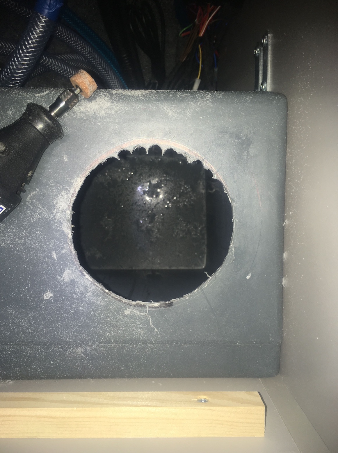

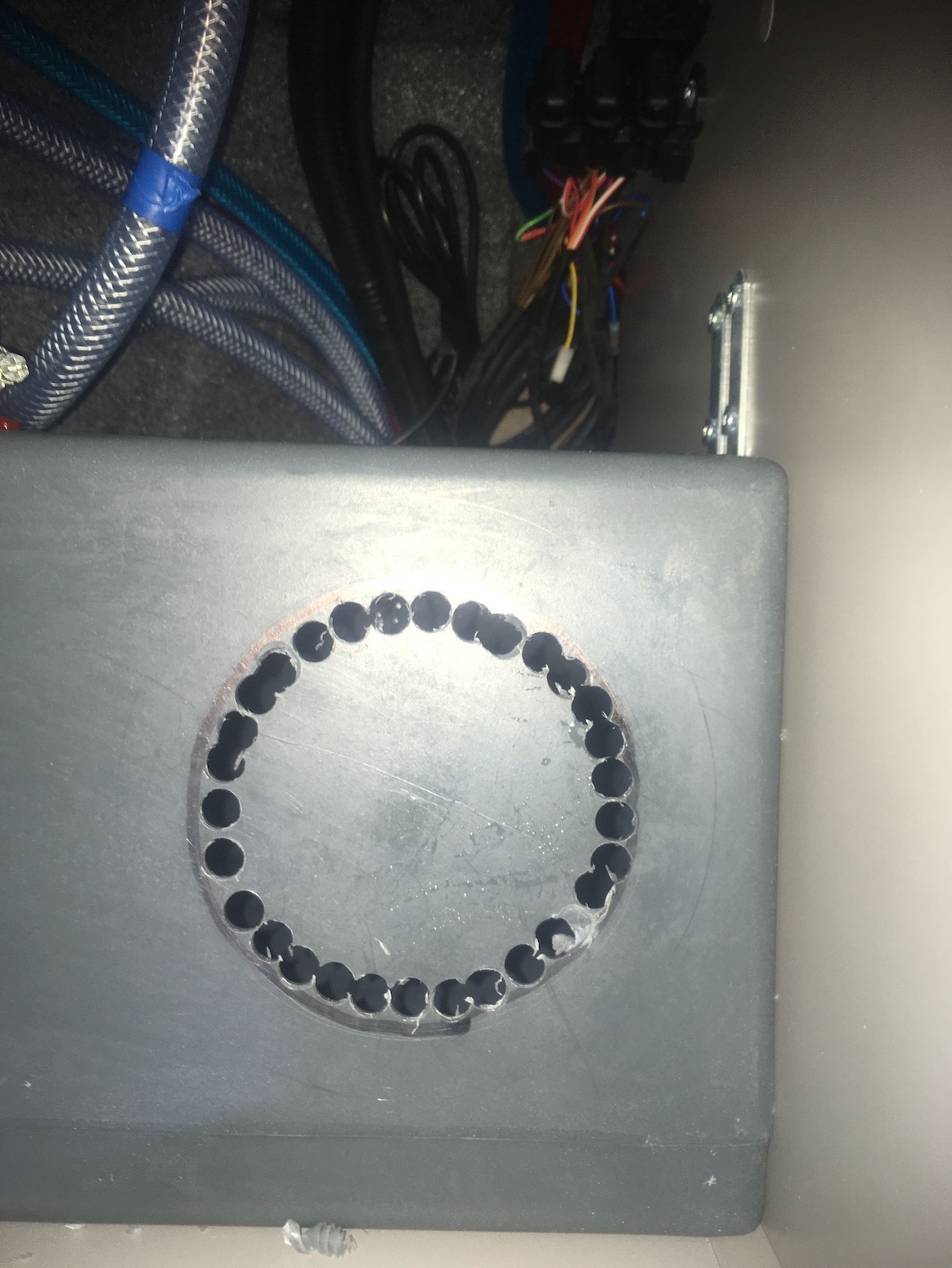

Faire un gros trou dans son réservoir
Bonjour à vous deux,
Avec un compas j'ai tracé le diamètre de découpage au crayon (diamètre exact à confirmer).
A l'intérieur de ce rond j'ai mis un coup de marqueur noir afin d'améliorer la visibilité du tracé.
Pour le perçage j'ai utilisé un foret de diamètre 13mm.
Avec une mini-meuleuse, et deux types de meule, j'ai coupé les liens restants et réalisé la finition de l'arrondi du trou.
Il y aura des copeaux et de la poussière dans le réservoir, aussi un gros nettoyage intérieur s'impose et surtout sur le haut.
Sans cela tu vas retrouver des copeaux de plastique dans le robinet et les douchettes
Cela pourrait également obstruer les connecteurs rapides des douchettes (inondation assurée)
Quant à la pompe à eau je crois qu'elle s'en moque.
Avec une scie cloche ce serait le top (diamètre à confirmer).
Oui tu peux utiliser la photo IntérieurRéservoirParTrappeAR.jpeg (525.18 Kio) dans ta prochaine vidéo.

Une scie cloche aussi grosse, si monsieur
Salut les jeun's,
J’ai déjà vu une scie cloche (scie trépan) de 200mm (ce qui est plus large que le dessus du réservoir de l'Equinox II) .
Le problème c’est que généralement l’adaptateur pour la perceuse n’est pas fourni.
Pour faire un ou deux trous dans le réservoir un foret, une lime ronde, une lime demi-ronde, du temps et de l’huile de coude, ça fait l’affaire.
