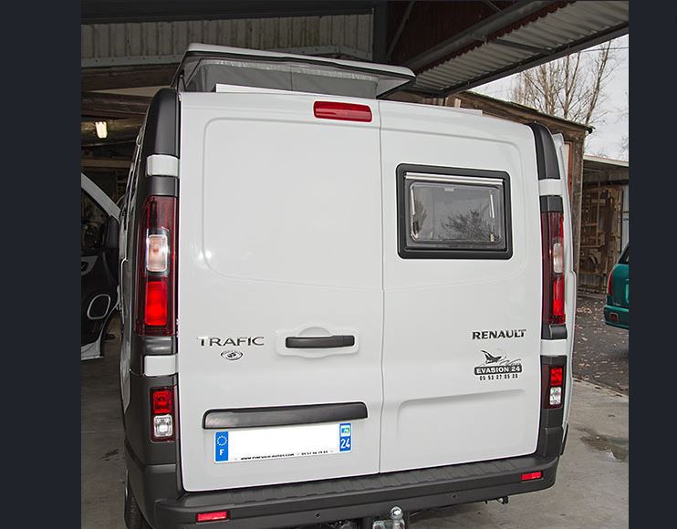

pouvez vous préciser où avez vous trouvé votre baie coulissante pour hayon, j'ai un 3008 sur Renault trafic2 et c'est une idée qui me trottait depuis quelques temps
Bonjour Nicolas,

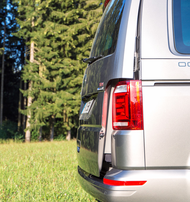

J'ai trouvé la baie ouvrante pour mon hayon sur " ludosapce.com " mais c'est adapté pour un T5 ou T6 seulement, pour un trafic ça n'existe pas à ma connaissance. Le trafic étant plus cubique je pense qu'il est possible de remplacer la baie vitrée par une tôle et ensuite d'y adapter une baie de camping car comme sur cette photo mais sur un hayon. A voir.

Merci Gaétan de la réponse, je vais peut être plus essayer de me rapprocher d'un vitrier pour savoir si on peut découper la vitre du hayon pour insérer ce genre de baie car effectivement celui qui dort le plus au fond manque un peu d'air par jour de grandes chaleurs

Nicolas2174 a écrit :Merci Gaétan de la réponse, je vais peut être plus essayer de me rapprocher d'un vitrier pour savoir si on peut découper la vitre du hayon pour insérer ce genre de baie car effectivement celui qui dort le plus au fond manque un peu d'air par jour de grandes chaleurs
Découper la vitre me semble impossible, enfin j'ai jamais vu. Je pense que niveau résistance dans le temps et aux effractions il est plus prudent de monter une fenêtre sur de la tôle.
Autre choix possible trouver un hayon tôlé d'occasion par exemple et remplacer le tien, puis de faire la découpe pour poser une fenêtre.
Je suis d'accord avec toi quand il fait chaud ouvrir derrière c'est un vrai plus ! (Si j'avais su à la commande j'aurais pris un hayon tôlé en option.)

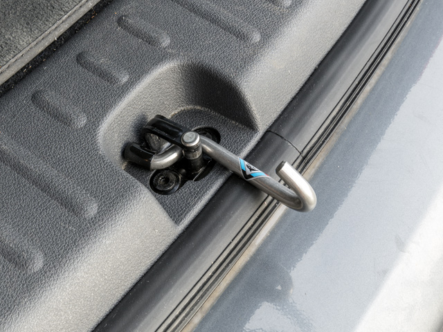

Personnellement nous avons choisi une méthode plus simple et beaucoup moins onéreuse pour le moment
C’est un système qui s’appelle Air-Safe
Que nous avons commandé ici
https://www.jeanlain.com/fr/accueil/lie ... assistance
Il existe 2 modèles
1 avec hayon à fermeture manuelle, l’autre pour hayon à fermeture électrique.
L’avantage de se système est que le hayon est entrebâillé de 10cm, on a du coup un beau filet d’air entre le toit relevable et le hayon, une fois le hayon locké sur le Air-Safe, on ne peux pas l’ouvrir de l’extérieur, comme si le hayon était fermé.
Ça coûte 20 euro FDP compris.
Ça m’évite de remplacer ma vitre et Lydie peut mieux respirer, elle en est très contente :lol:
Il ne me reste plus qu’à confectionner un système de moustiquaire pour ne pas que les bestioles rentre par le hayon
