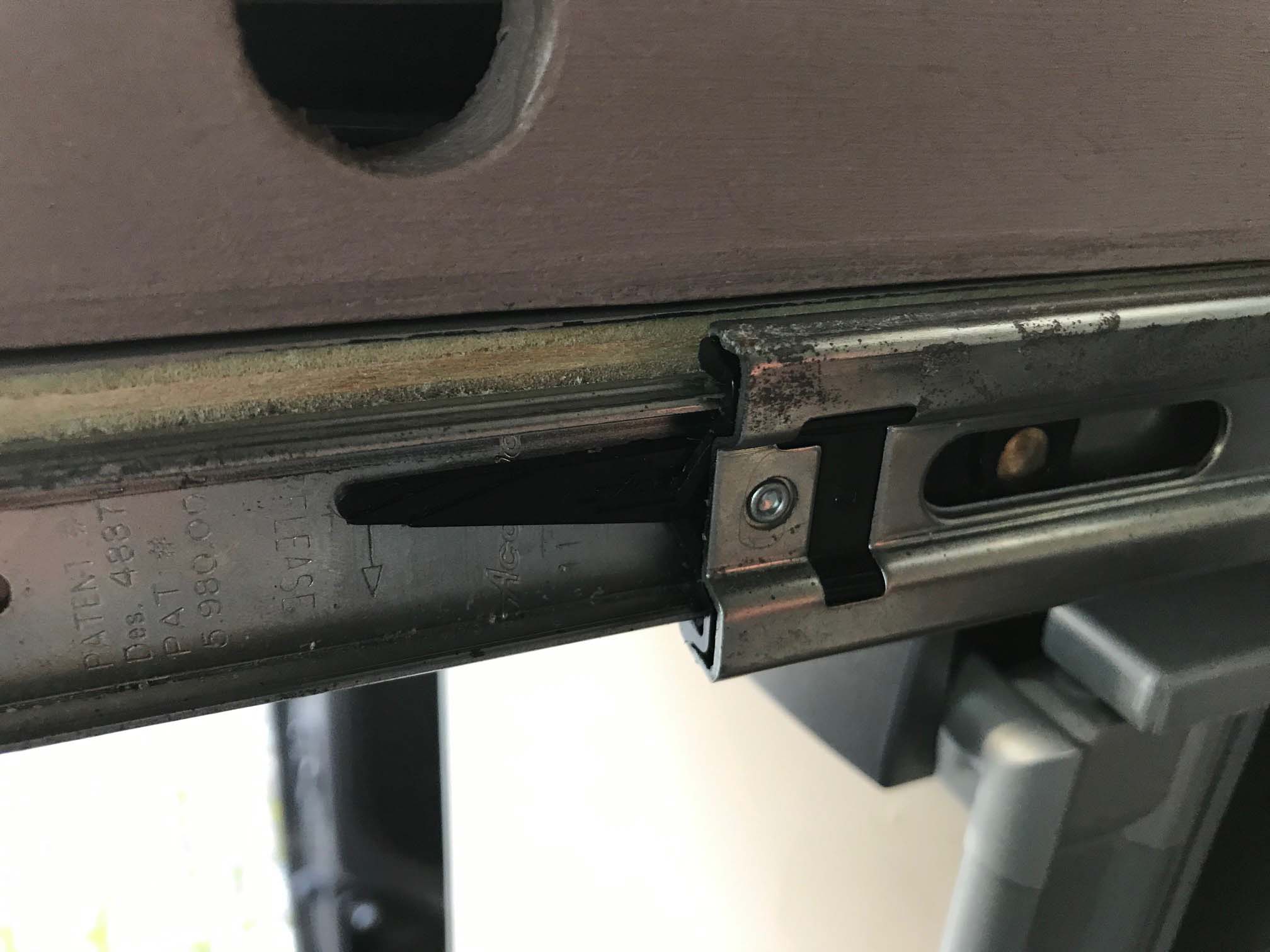

Comment vous retirer la tablette, j'ai dévissez les visses, mais il doit en rester au niveau des rails, et je pense qu'il doit être possible de sortir la tablette directement avec les rails ?

1) ouvrir le tiroir en grand
2) abaisser la tirette noire coté gauche du tiroir dans le sens de la flèche
3) lever la tirette noire cote droit du tiroir dans le sens de la flèche
4) tirer le tiroir
nb : les étapes 2/3/4 doivent être faites simultanément
pour le remettre en place : le glisser dans les coulisses et fermer à fond

Super merci beaucoup, as tu une idée pour retiré la petite reglette en bois entre la tablette et le frigo stp ?
quand je vois cette espace un tiroir serait top
