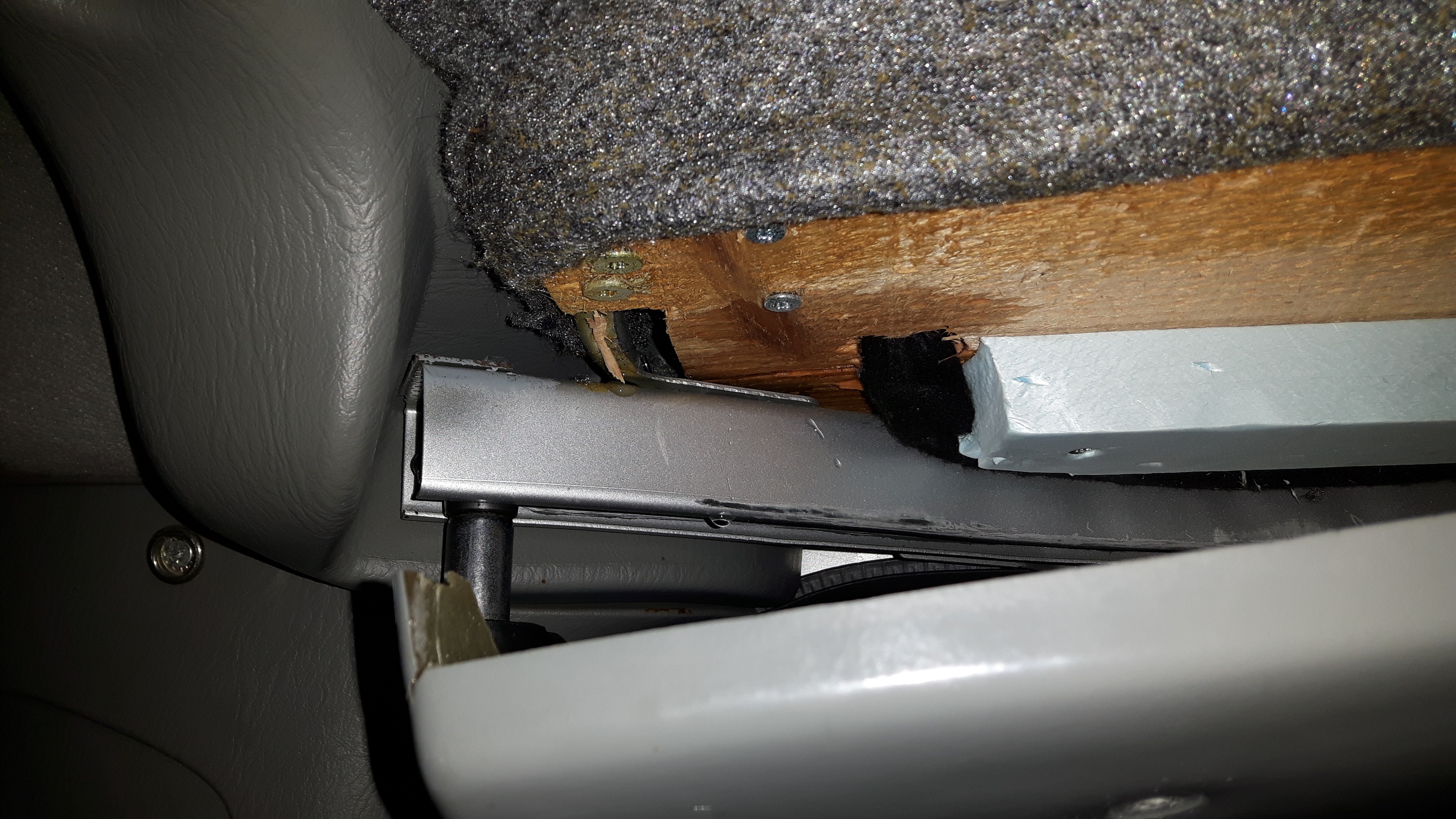

Messagepar thomas40 » Mar 26 Sep 2023 17:39
J'ai démonté le bandeau côté porte latérale et l'infiltration passe par capillarité avec la moquette grise entre le bois et la partie grise du cadre (photo), sur le côté, la partie frontale est sèche.
Que pensez vous sur le fait de refaire les joints extérieurs ?  Avec quel sika ?
Merci pour votre aide.
