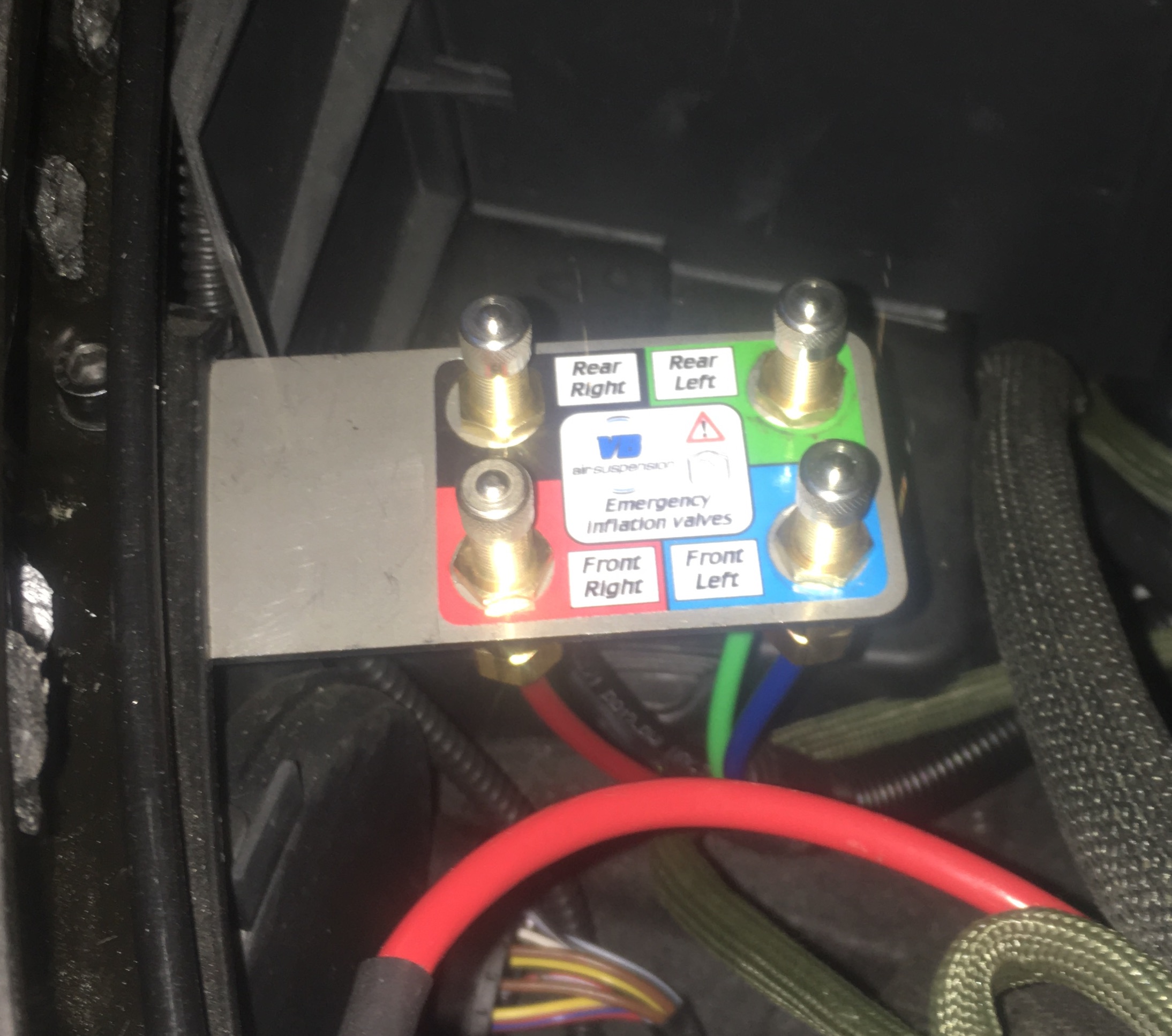

Les valves d'urgence (à ne pas négliger)
Message par jo68 »
Même si c'est du bon matos un plan B est toujours bon à prendre ;)
Bon, ben, il n'y a pas plus qu'à investir dans une pompe à vélo
