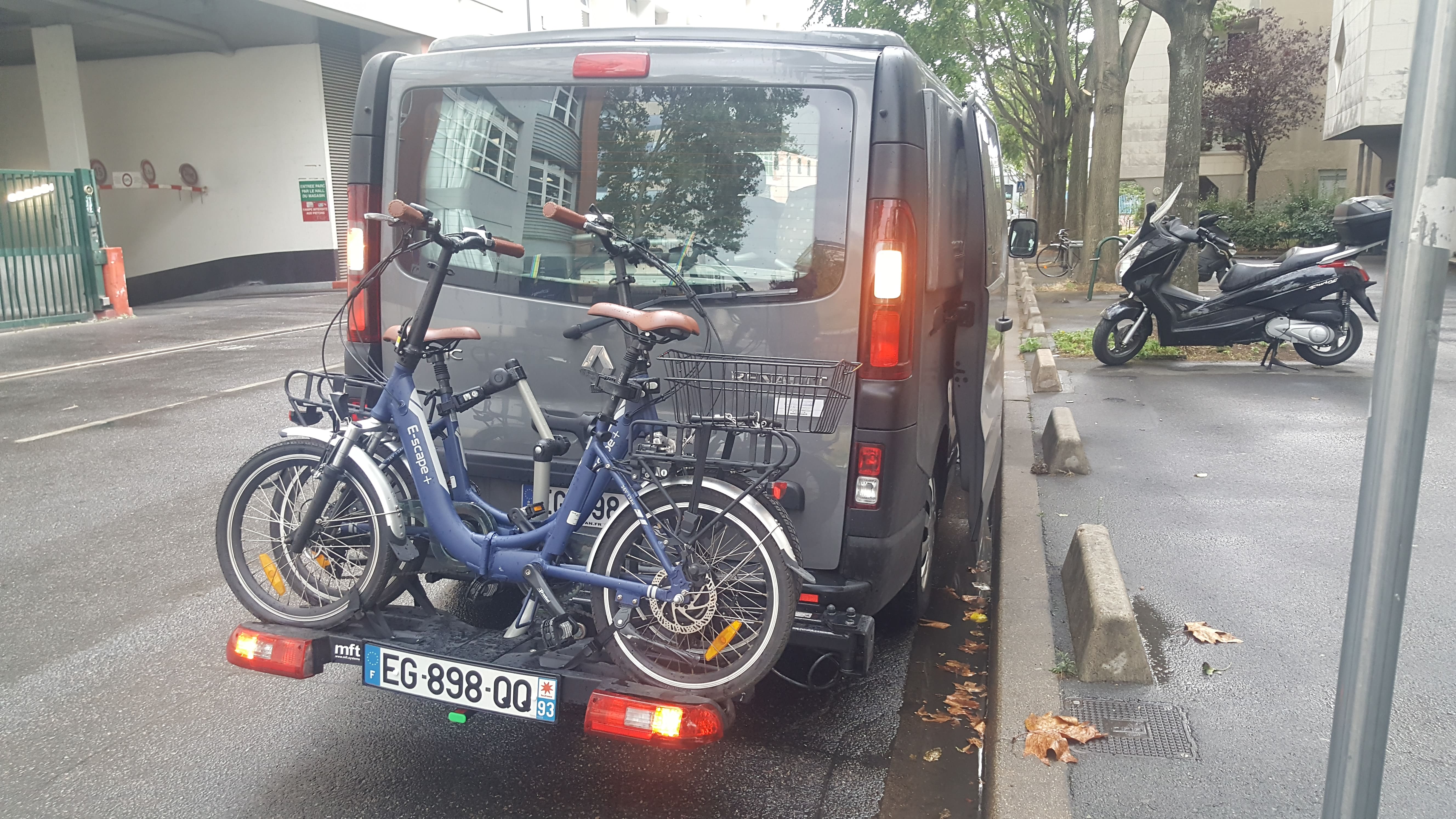

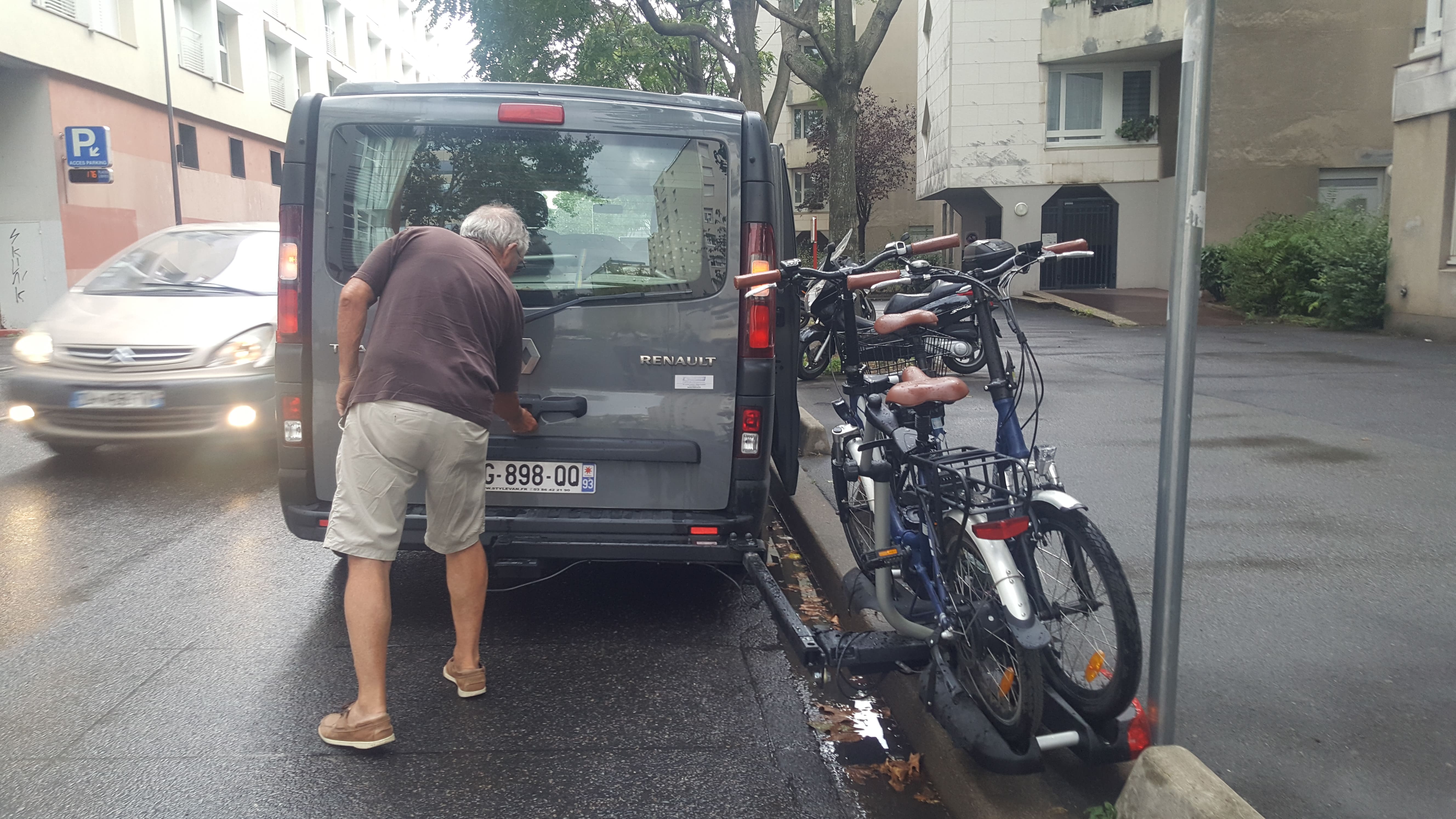

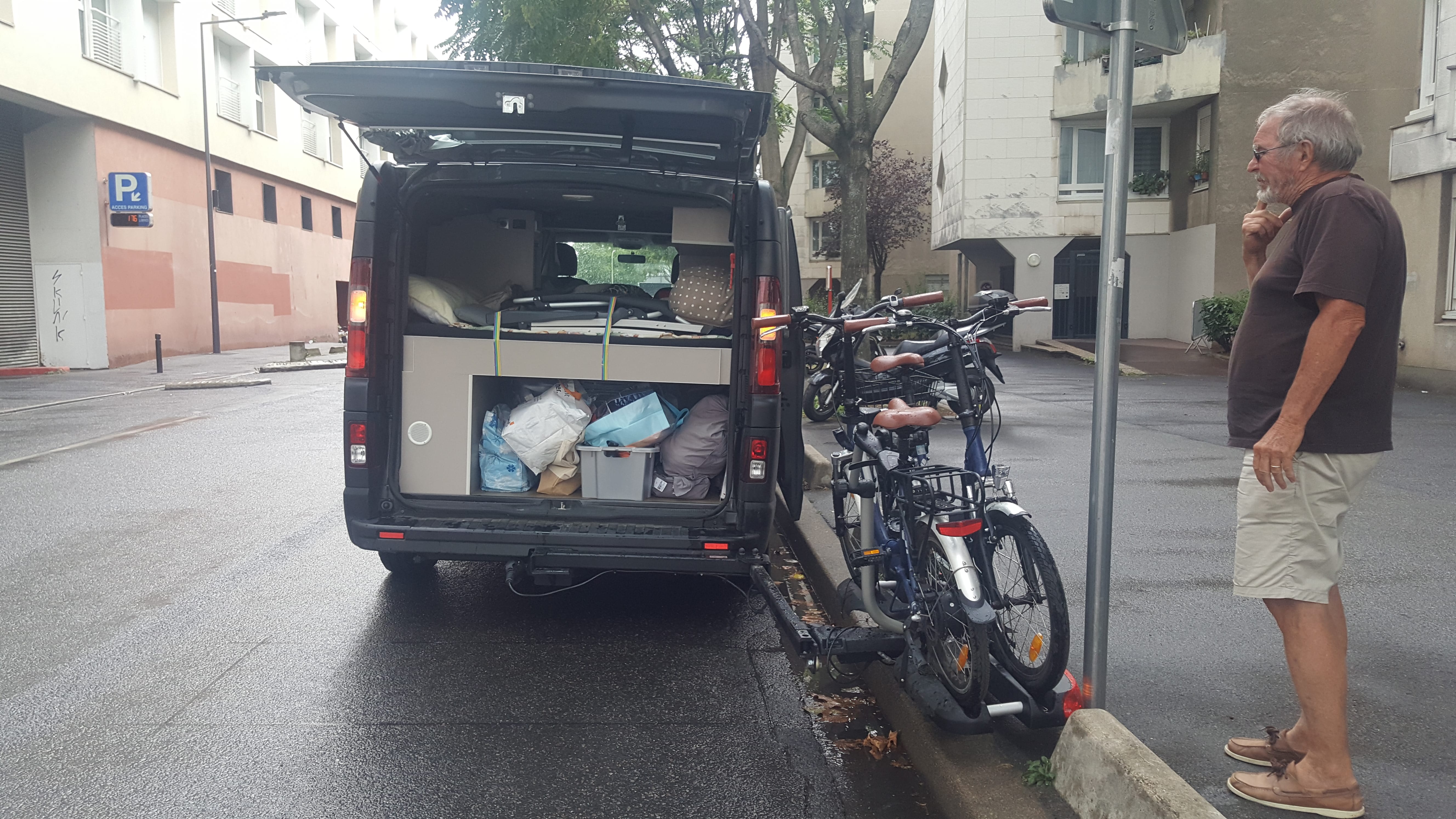

Messagepar MatheDidier » Lun 31 Aoû 2020 13:57
Bonjour Gaetan,
Toujours le porte vélos!
Je joins 3 photos du porte vélos en situation c'est à dire , fermé, ouvert, ouvert ainsi que le hayon. l’installation super pratique cependant c'est le porte vélos qui n'est pas top. Dur à installer, à manipuler .....un peu prise de tête. En conclusion nous sommes satisfait malgré son prix!
