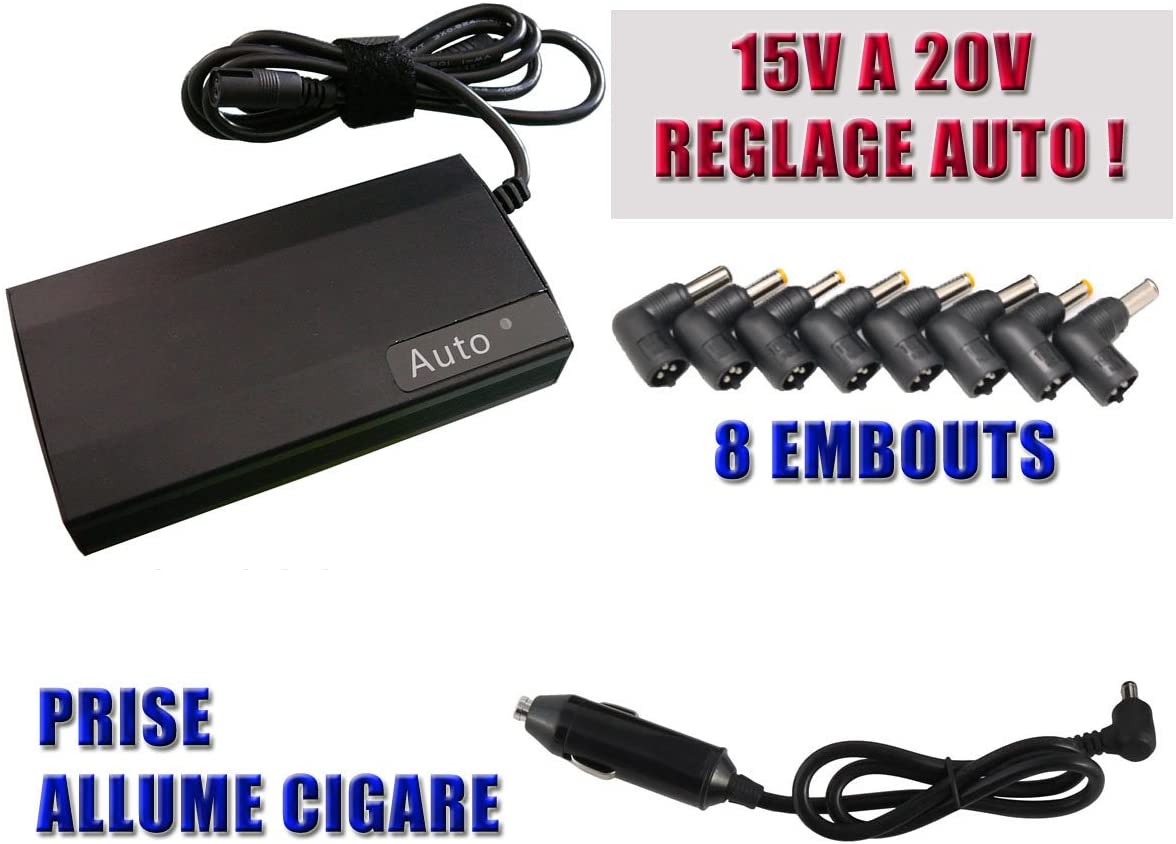

coucou,
pour tous ceux qui branchent leur ordinateur sur le convertisseur 12/230V, il faut savoir qu'il existe des adaptateurs qui vont transformer directement le 12v de l'allume-cigare en la tension de charge de leur ordinateur (enfin la plupart, il y a des cas où l'on ne peut rien).
Cela évite de passer par la fabrication inutile d'un 230v alternatif 50 Hz pour finalement redescendre en une tension continue. Cela évite une consommation supplémentaire et une perte de puissance. Et ça soulage le redresseur pour un autre appareil.
Voilà deux exemples d' "Alimentation universelle PRISE ALLUME CIGARE 12 V pour PC PORTABLE". L'avantage de ce modèle est qu'il s'adapte automatiquement en tension de sortie, et il est fournis avec plein d'embouts.
https://www.amazon.fr/gp/product/B01GK1 ... itle_oth_1
https://www.cdiscount.com/informatique/ ... 09390.html
