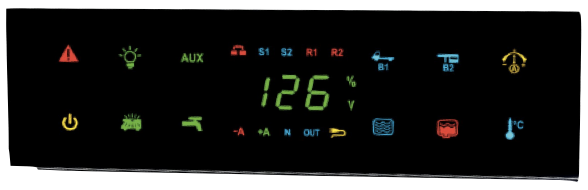

Sur la console de contrôle électrique problème avec le bouton poussoir de la mise en route de la pompe à eau. En effet sur la face interne il y a 2 petits poussoirs en plastique qui ont tendance à casser.J'avais déjà reçu gratuitement de chez Stylevan une pièce de rechange voici 2 ans et j'ai de nouveau le même problème. Alors merci d'avance au service client .

Sur la console de contrôle électrique j'ai solutionné le problème du bouton poussoir en repérant le coté où il faut appuyer par une couleur, et sur l'arrière du bouton j'ai mis un peu de silicone pour ne pas qu'il s'enfonce trop.

. Depuis cette année on a modernisé nos boitiers de contrôle en version tactile.
Le message est passé ahah, si on a encore du stock on vous en enverra avec plaisir. Sinon il y a toujours la solution proposé par Eric
