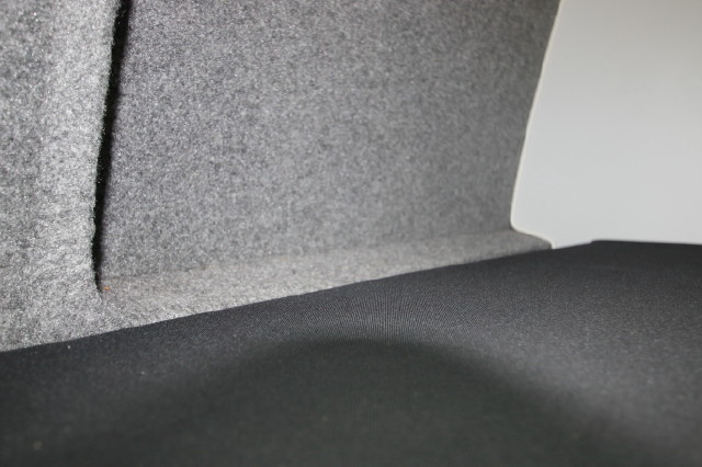

Pour ceux qui ont le van avec lit transversal, certains ont déjà fait la modif.
Le pb du matelas qui est trop bas de qq cm par rapport à l'élargissement avec les joues, donc on n'utilise pas la surlargeur de la carrosserie !! dommage, car le concept est bien.

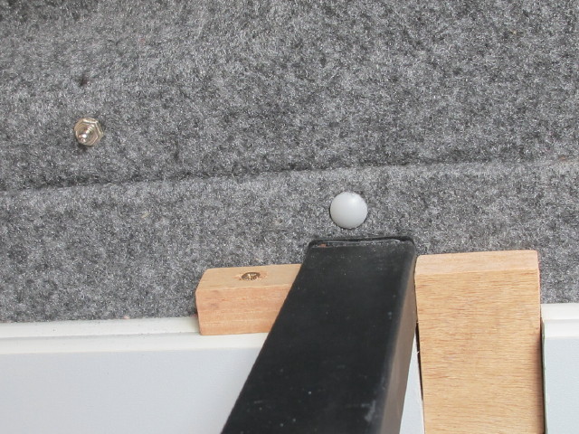

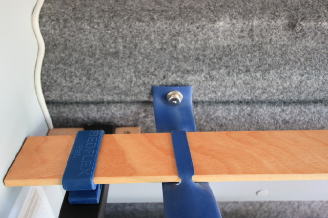

Donc , j'ai fait comme certains autres stylvaners , remonté le sommier à lattes de environ 5cm et c'est à niveau !!
Nous n'étions pas vraiment gênés car pas grands, mais je sentais avec les pieds le bas de la carrosserie sous l'élargisseur .
voir photos
JYB
matelas au bon niveau
clips de maintien lattes déplacé
barre d'appui remontée et calée sur son support
